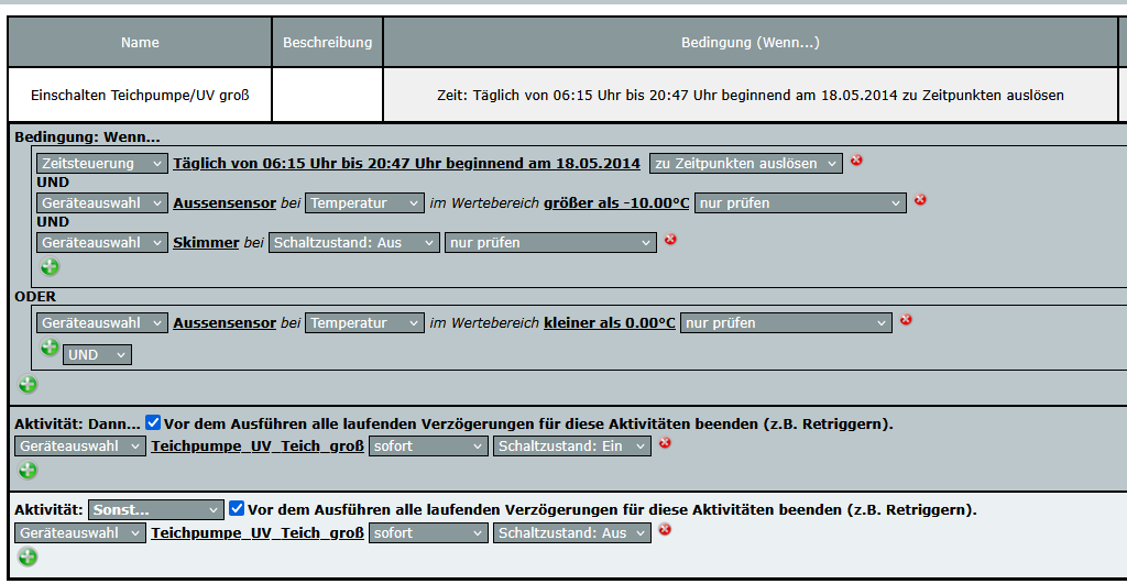

      ich habe noch dieses Einfache HM Programm laufen:
      Damit soll eigentlich wie zu sehen ist nur ein Aktor geschaltet werden. In der Realität werden aber 2 geschaltet.
      Zusätzlich zu dem im Programm stehenden schaltet auch immer der rot markierte:
      Für den Aktor "Teichbelüftung" gibt es laut der CCU kein Programm und keine Verknüpfung.
      Sobald ich das Programm deaktiviere werden bei Aktoren auch nicht mehr geschaltet.
      Jemand eine Idee wie ich rausbekomme wer oder warum der ebenfalls geschaltet wird?
      EDIT: Skript --> in "Programm" korrigiert.
      R Samson71 2 Replies Last reply Reply Quote 0

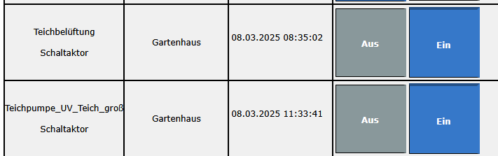

        @wendy2702 Was passiert denn, wenn du die Teichpumpe in der Homematic über Status und Bedienung/Geräte einschaltest?
        wendy2702 1 Reply Last reply Reply Quote 0
        • wendy2702
          wendy2702 @Radi last edited by
          @radi Dann geht nur die Teichpumpe an. Wenn ich die Belüftung einzeln einschalte geht auch nur die an.
          Kann man schön an den Zeitstempeln sehen

            Nur zur Klarstellung. Du schreibst was von "Script" meinst aber das gezeigte "Programm"? Ein HM-Skript sehe ich nämlich nicht.
            @wendy2702 sagte in Homematic Script:
            Sind die internen Programme eingeblendet? Ein Klassiker wäre nämlich ein als "Systemintern" markiertes Programm, was dann nicht zu sehen wäre.
            Sonst mal die beiden Trigger "Aussensensor" und "Skimmer" auf Programme/Direktverknüpfungen prüfen? Ich hatte mal so etwas ähnliches. Da hat sich zusätzlich zur Steckdose für die elektrische Infrarot-Zusatzheizung im großen Badezimmer immer die kleine aus dem Gästebad mit eingeschaltet. Ich hatte in der Entstehungsphase mit beiden rumprobiert und das Programm dazu mehrfach editiert.
            Bei Homematic bleiben dabei gerne mal nicht (mehr) sichtbare "Leichen" zurück. Am Ende hat dann geholfen das besagte Programm einmal komplett zu löschen und komplett neu zu machen. Wenn man dabei ganz sichergehen will, die Programmbezeichnung auch ganz leicht verändern.

              @wendy2702 Das Programm war zu dem Zeitpunkt aktiv? Hast du mal das Programm in der Homematic deaktiviert und eins mit gleichem Inhalt neu geschrieben.
