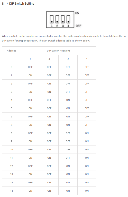

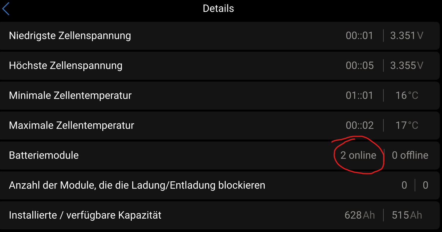

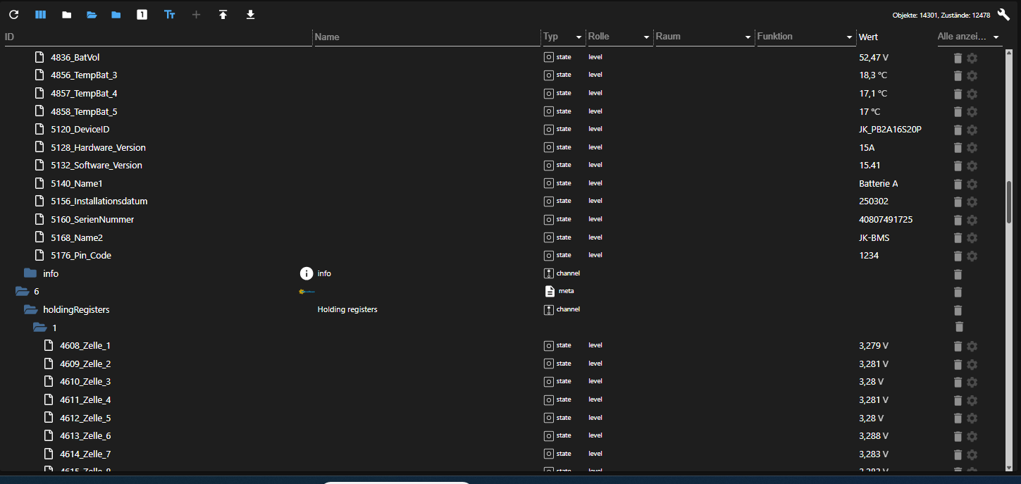

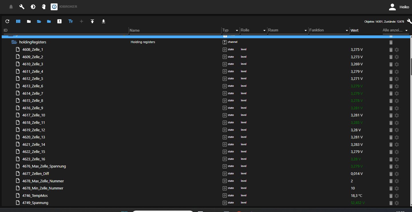

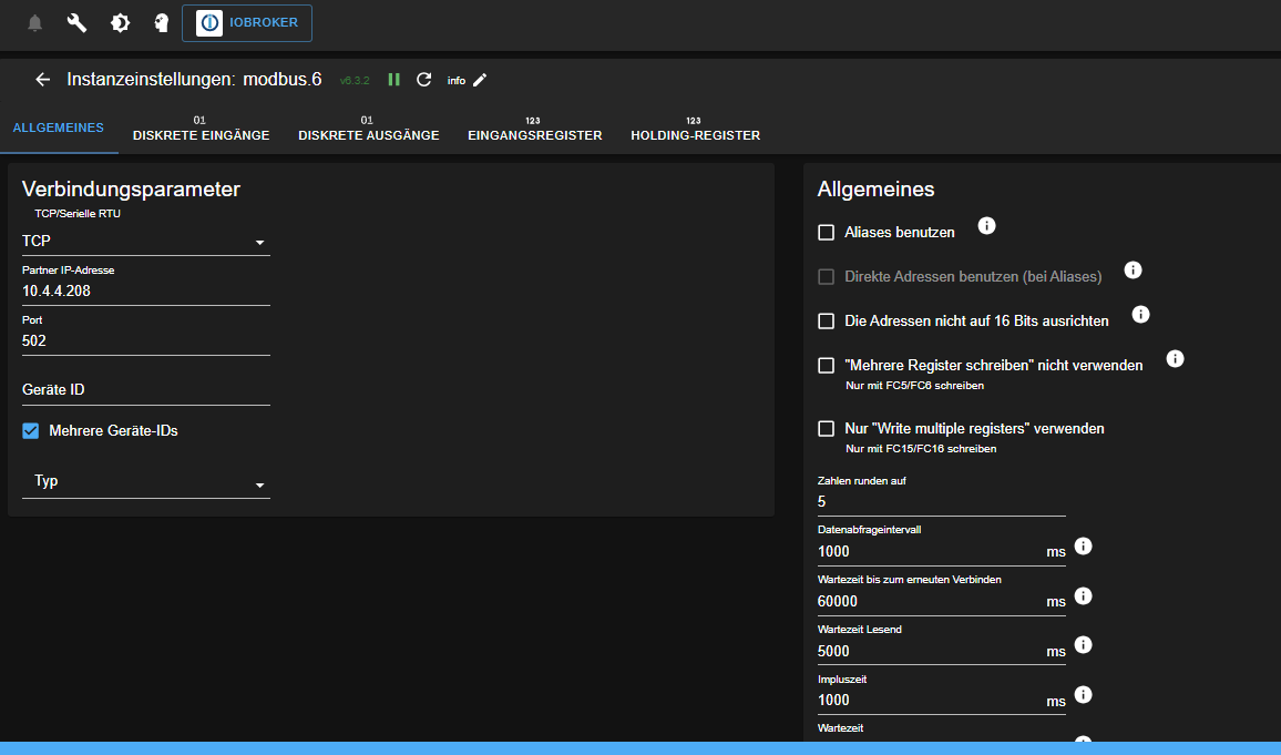

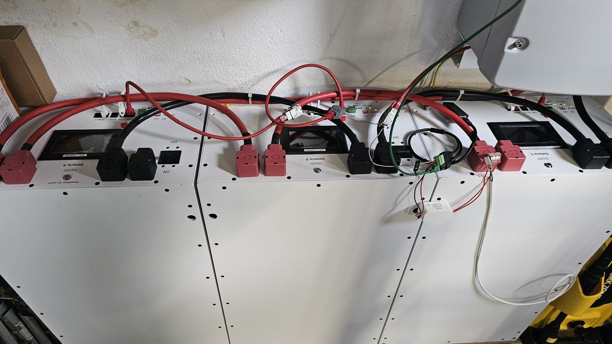

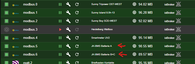

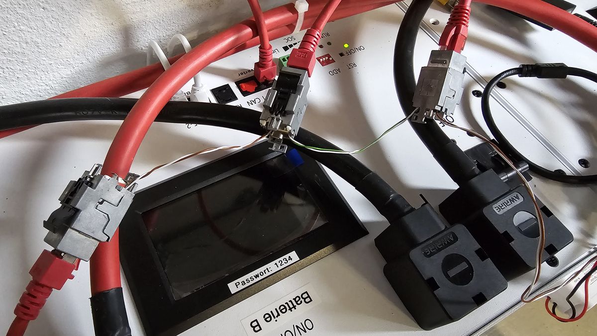

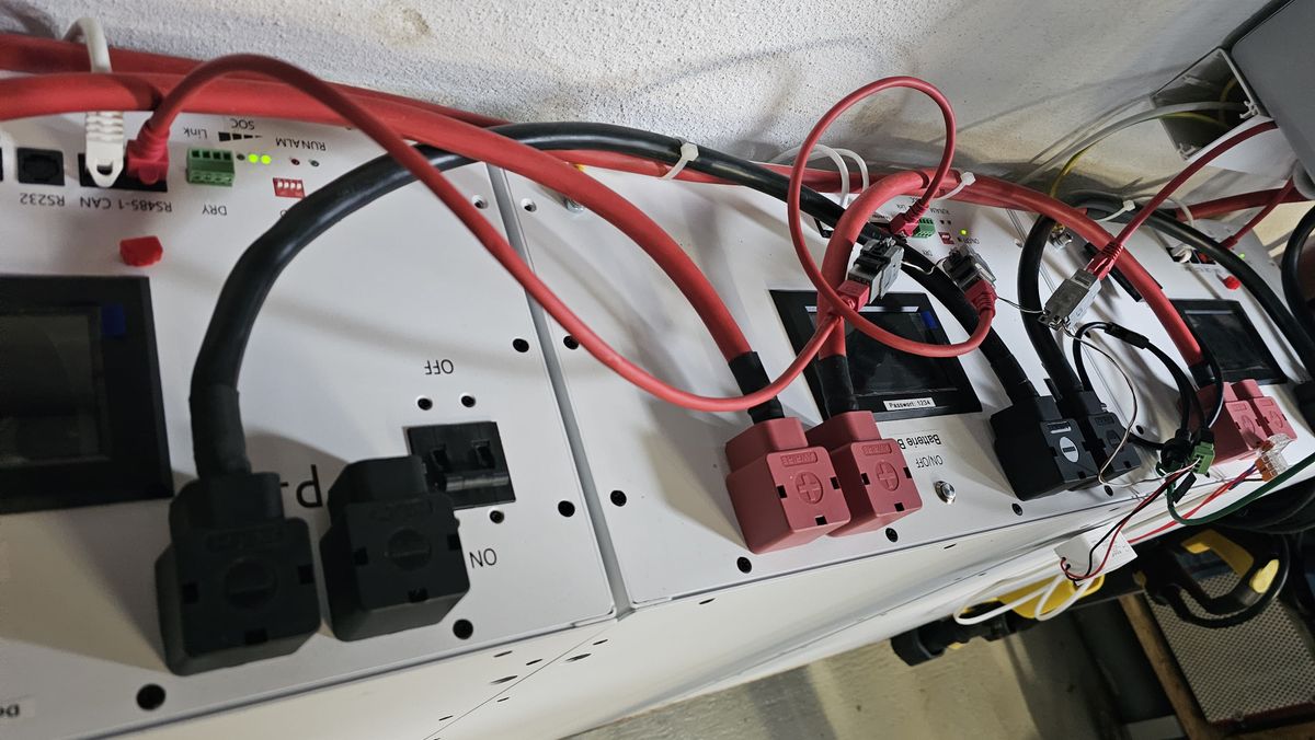

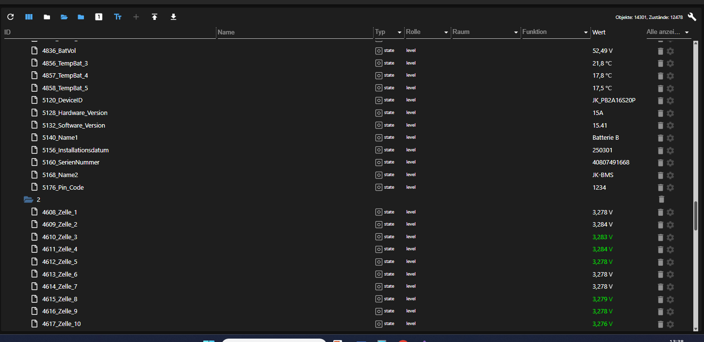

      @elektroniker86 Habe gestern endlich meine 2. Batterie bekommen.
      Hat eh nur 3 Monate gedauert 😖
      Also, anscheinend geht es wirklich nicht dass man über einen RS485 Adapter die Packs ausliest.
      Ich habe es nun mit 2 Stück USB-RS485 (liegen ja beim BMS bei) gelöst.
      Man muss halt 2 Modbus-Instanzen machen, eine mit Adresse 0 und eine mit Adresse 1
      Die Anlage liest über CAN auch beide Batterien aus, funktioniert alles.
      Sollte also mit 2 Stück RS485-TCP Adapter auch funktionieren, ansonsten sehe ich keine andere Lösung.
      Grüsse

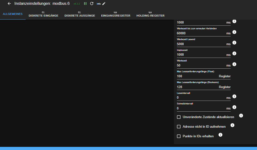

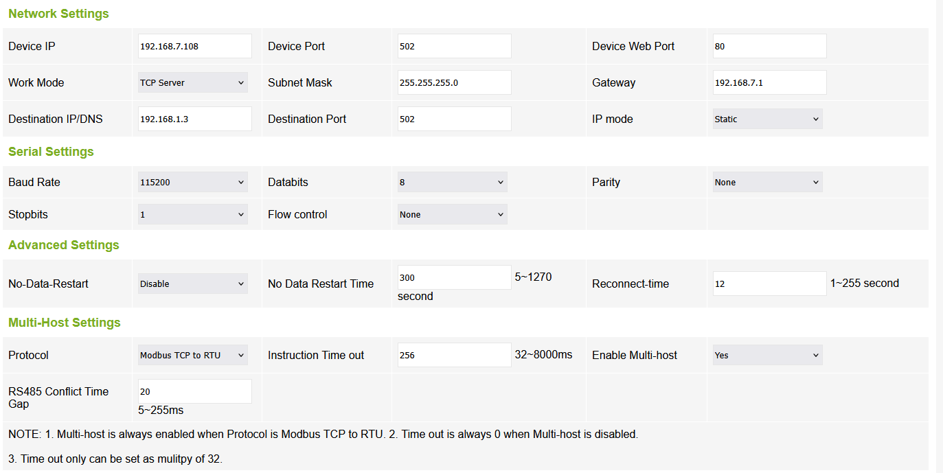

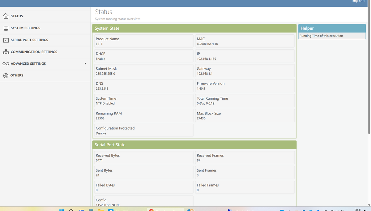

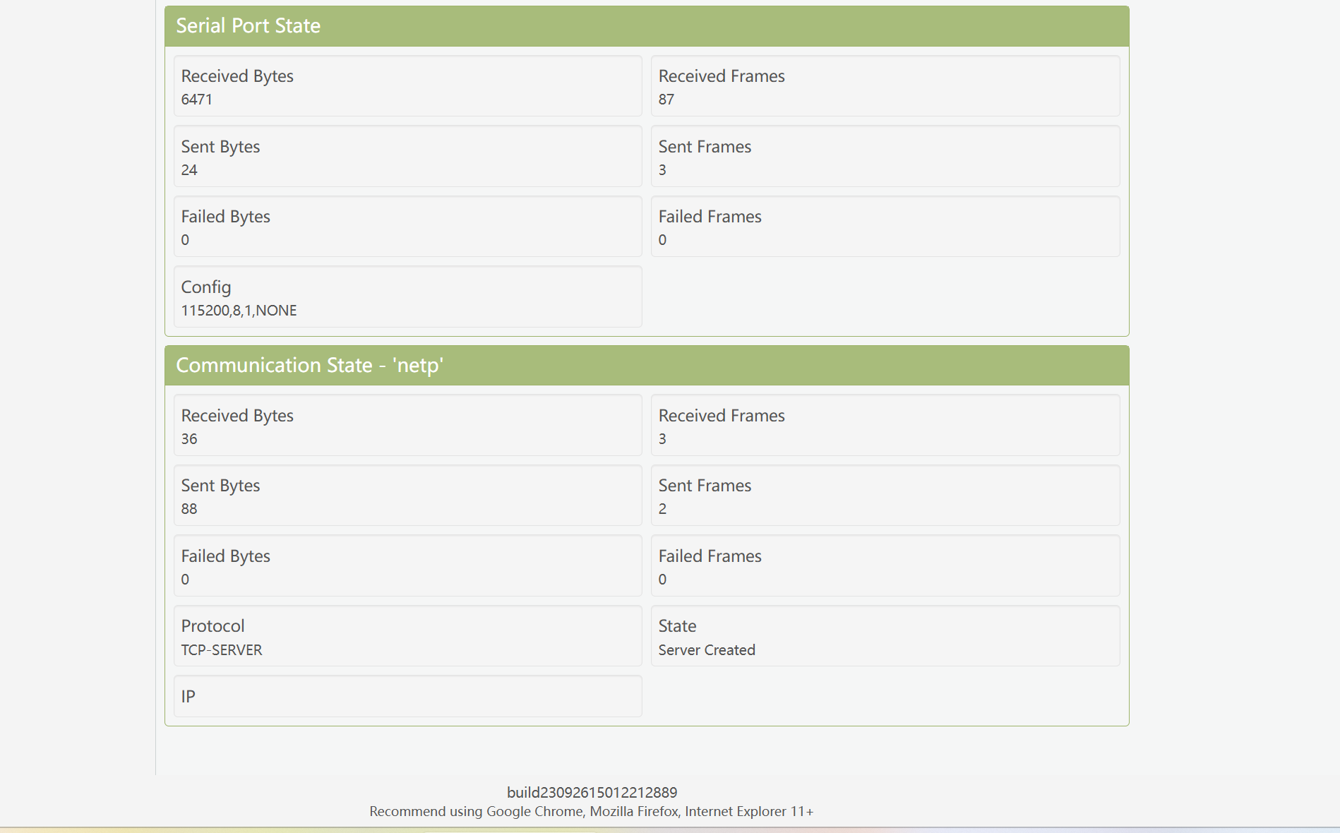

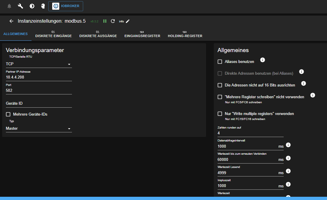

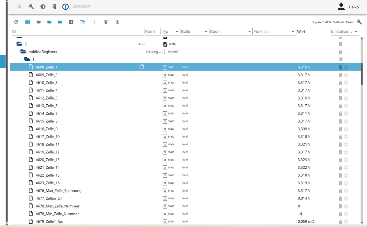

      • Elektroniker86E Elektroniker86
        @elektroniker86
        Also nicht optimal irgendwas ist noch faul, da der Adapter immer wieder neu durchstartet.
        modbus.5
        2025-03-20 20:51:18.213	info	Disconnected from slave 192.168.1.155
        modbus.5
        2025-03-20 20:51:18.213	debug	Closing client on purpose.
        modbus.5
        2025-03-20 20:51:17.213	debug	Cleaning up request fifo.
        modbus.5
        2025-03-20 20:51:17.213	debug	Clearing timeout of the current request.
        modbus.5
        2025-03-20 20:51:17.213	debug	Socket closed with error
        modbus.5
        2025-03-20 20:51:17.212	error	Client in error state.
        modbus.5
        2025-03-20 20:51:17.212	error	Request timed out.
        modbus.5
        2025-03-20 20:51:17.212	warn	Error: undefined
        modbus.5
        2025-03-20 20:51:16.801	debug	[DevID_2/holdingRegs] Poll address 4608 - 16 registers
        modbus.5
        2025-03-20 20:51:16.801	debug	[DevID_2] Poll start ---------------------
        modbus.5
        2025-03-20 20:51:16.751	warn	[DevID_1] Poll error count: 22 code: "App Timeout"
        modbus.5
        2025-03-20 20:51:12.211	debug	[DevID_1/holdingRegs] Poll address 4836 - 1 registers
        modbus.5
        2025-03-20 20:51:12.110	debug	[DevID_1/holdingRegs] Poll address 4746 DONE
        modbus.5
        2025-03-20 20:51:12.011	debug	[DevID_1/holdingRegs] Poll address 4746 - 28 registers
        modbus.5
        2025-03-20 20:51:11.909	debug	[DevID_1/holdingRegs] Poll address 4676 DONE
        modbus.5
        2025-03-20 20:51:11.807	debug	[DevID_1/holdingRegs] Poll address 4676 - 19 registers
        modbus.5
        2025-03-20 20:51:11.706	debug	[DevID_1/holdingRegs] Poll address 4608 DONE
        modbus.5
        2025-03-20 20:51:11.552	debug	[DevID_1/holdingRegs] Poll address 4608 - 16 registers
        modbus.5
        2025-03-20 20:51:11.552	debug	[DevID_1] Poll start ---------------------
        modbus.5
        2025-03-20 20:51:11.552	info	Connected to slave 192.168.1.155
        modbus.5
        2025-03-20 20:51:06.550	info	Disconnected from slave 192.168.1.155
        modbus.5
        2025-03-20 20:51:06.549	debug	Closing client on purpose.
        modbus.5
        2025-03-20 20:51:05.599	debug	[DevID_2/holdingRegs] Poll address 4608 - 16 registers
        modbus.5
        2025-03-20 20:51:05.599	debug	[DevID_2] Poll start ---------------------
        modbus.5
        2025-03-20 20:51:05.550	debug	Cleaning up request fifo.
        modbus.5
        2025-03-20 20:51:05.550	debug	Clearing timeout of the current request.
        modbus.5
        2025-03-20 20:51:05.550	debug	Socket closed with error
        modbus.5
        2025-03-20 20:51:05.550	warn	[DevID_1] Poll error count: 21 code: {"err":"timeout","timeout":5000}
        modbus.5
        2025-03-20 20:51:05.549	error	Client in error state.
        modbus.5
        2025-03-20 20:51:05.549	error	Request timed out.
        modbus.5
        2025-03-20 20:51:05.549	warn	Error: undefined
        modbus.5
        2025-03-20 20:51:00.548	debug	[DevID_1/holdingRegs] Poll address 4608 - 16 registers
        modbus.5
        2025-03-20 20:51:00.548	debug	[DevID_1] Poll start ---------------------
        modbus.5
        2025-03-20 20:51:00.548	info	Connected to slave 192.168.1.155
        modbus.5
        2025-03-20 20:50:55.547	info	Disconnected from slave 192.168.1.155
        modbus.5
        2025-03-20 20:50:55.546	debug	Closing client on purpose.
        modbus.5
        2025-03-20 20:50:54.546	debug	Cleaning up request fifo.
        modbus.5
        2025-03-20 20:50:54.546	debug	Clearing timeout of the current request.
        modbus.5
        2025-03-20 20:50:54.546	debug	Socket closed with error
        modbus.5
        2025-03-20 20:50:54.546	error	Client in error state.
        modbus.5
        2025-03-20 20:50:54.546	error	Request timed out.
        modbus.5
        2025-03-20 20:50:54.546	warn	Error: undefined
        modbus.5
        2025-03-20 20:50:54.372	debug	[DevID_2/holdingRegs] Poll address 4608 - 16 registers
        modbus.5
        2025-03-20 20:50:54.371	debug	[DevID_2] Poll start ---------------------
        modbus.5
        2025-03-20 20:50:54.321	warn	[DevID_1] Poll error count: 20 code: "App Timeout"
        modbus.5
        2025-03-20 20:50:49.544	debug	[DevID_1/holdingRegs] Poll address 4676 - 19 registers
        modbus.5
        2025-03-20 20:50:49.445	debug	[DevID_1/holdingRegs] Poll address 4608 DONE
        modbus.5
        2025-03-20 20:50:49.120	debug	[DevID_1/holdingRegs] Poll address 4608 - 16 registers
        modbus.5
        2025-03-20 20:50:49.120	debug	[DevID_1] Poll start ---------------------
        modbus.5
        2025-03-20 20:50:49.120	info	Connected to slave 192.168.1.155
        modbus.5
        2025-03-20 20:50:44.117	info	Disconnected from slave 192.168.1.155
        modbus.5
        2025-03-20 20:50:44.117	debug	Closing client on purpose.
        modbus.5
        2025-03-20 20:50:43.368	debug	[DevID_2/holdingRegs] Poll address 4608 - 16 registers
        modbus.5
        2025-03-20 20:50:43.368	debug	[DevID_2] Poll start ---------------------
        modbus.5
        2025-03-20 20:50:43.318	warn	[DevID_1] Poll error count: 19 code: "App Timeout"
        modbus.5
        2025-03-20 20:50:43.118	debug	Cleaning up request fifo.
        modbus.5
        2025-03-20 20:50:43.118	debug	Clearing timeout of the current request.
        modbus.5
        2025-03-20 20:50:43.118	debug	Socket closed with error
        modbus.5
        2025-03-20 20:50:43.117	error	Client in error state.
        modbus.5
        2025-03-20 20:50:43.117	error	Request timed out.
        modbus.5
        2025-03-20 20:50:43.117	warn	Error: undefined
        modbus.5
        2025-03-20 20:50:38.117	debug	[DevID_1/holdingRegs] Poll address 4608 - 16 registers
        modbus.5
        2025-03-20 20:50:38.117	debug	[DevID_1] Poll start ---------------------
        modbus.5
        2025-03-20 20:50:38.117	info	Connected to slave 192.168.1.155
        modbus.5
        2025-03-20 20:50:33.115	info	Disconnected from slave 192.168.1.155
        modbus.5
        2025-03-20 20:50:33.115	debug	Closing client on purpose.
        modbus.5
        2025-03-20 20:50:32.365	debug	[DevID_2/holdingRegs] Poll address 4608 - 16 registers
        modbus.5
        2025-03-20 20:50:32.365	debug	[DevID_2] Poll start ---------------------
        modbus.5
        2025-03-20 20:50:32.315	warn	[DevID_1] Poll error count: 18 code: "App Timeout"
        modbus.5
        2025-03-20 20:50:32.115	debug	Cleaning up request fifo.
        modbus.5
        2025-03-20 20:50:32.115	debug	Clearing timeout of the current request.
        modbus.5
        2025-03-20 20:50:32.115	debug	Socket closed with error
        modbus.5
        2025-03-20 20:50:32.114	error	Client in error state.
        modbus.5
        2025-03-20 20:50:32.114	error	Request timed out.
        modbus.5
        2025-03-20 20:50:32.114	warn	Error: undefined
        modbus.5
        2025-03-20 20:50:27.115	debug	[DevID_1/holdingRegs] Poll address 4608 - 16 registers
        modbus.5
        2025-03-20 20:50:27.115	debug	[DevID_1] Poll start ---------------------
        modbus.5
        2025-03-20 20:50:27.114	info	Connected to slave 192.168.1.155
        modbus.5
        2025-03-20 20:50:22.111	info	Disconnected from slave 192.168.1.155
        modbus.5
        2025-03-20 20:50:22.111	debug	Closing client on purpose.
        modbus.5
        2025-03-20 20:50:21.161	debug	[DevID_2/holdingRegs] Poll address 4608 - 16 registers
        modbus.5
        2025-03-20 20:50:21.160	debug	[DevID_2] Poll start ---------------------
        modbus.5
        2025-03-20 20:50:21.111	debug	Cleaning up request fifo.
        modbus.5
        2025-03-20 20:50:21.111	debug	Clearing timeout of the current request.
        modbus.5
        2025-03-20 20:50:21.111	debug	Socket closed with error
        modbus.5
        2025-03-20 20:50:21.111	warn	[DevID_1] Poll error count: 17 code: {"err":"timeout","timeout":5000}
        modbus.5
        2025-03-20 20:50:21.110	error	Client in error state.
        modbus.5
        2025-03-20 20:50:21.110	error	Request timed out.
        modbus.5
        2025-03-20 20:50:21.110	warn	Error: undefined
        modbus.5
        2025-03-20 20:50:16.109	debug	[DevID_1/holdingRegs] Poll address 4608 - 16 registers
        modbus.5
        2025-03-20 20:50:16.109	debug	[DevID_1] Poll start ---------------------
        modbus.5
        2025-03-20 20:50:16.109	info	Connected to slave 192.168.1.155
        modbus.5
        2025-03-20 20:50:11.106	info	Disconnected from slave 192.168.1.155
        modbus.5
        2025-03-20 20:50:11.106	debug	Closing client on purpose.
        modbus.5
        2025-03-20 20:50:10.106	debug	Cleaning up request fifo.
        modbus.5
        2025-03-20 20:50:10.106	debug	Clearing timeout of the current request.
        modbus.5
        2025-03-20 20:50:10.105	debug	Socket closed with error
        modbus.5
        2025-03-20 20:50:10.105	error	Client in error state.
        modbus.5
        2025-03-20 20:50:10.105	error	Request timed out.
        modbus.5
        2025-03-20 20:50:10.105	warn	Error: undefined
        modbus.5
        2025-03-20 20:50:09.686	debug	[DevID_2/holdingRegs] Poll address 4608 - 16 registers
        modbus.5
        2025-03-20 20:50:09.686	debug	[DevID_2] Poll start ---------------------
        modbus.5
        2025-03-20 20:50:09.635	warn	[DevID_1] Poll error count: 16 code: "App Timeout"
        modbus.5
        2025-03-20 20:50:05.104	debug	[DevID_1/holdingRegs] Poll address 4836 - 1 registers
        modbus.5
        2025-03-20 20:50:05.004	debug	[DevID_1/holdingRegs] Poll address 4746 DONE
        modbus.5
        2025-03-20 20:50:04.900	debug	[DevID_1/holdingRegs] Poll address 4746 - 28 registers
        modbus.5
        2025-03-20 20:50:04.800	debug	[DevID_1/holdingRegs] Poll address 4676 DONE
        modbus.5
        2025-03-20 20:50:04.697	debug	[DevID_1/holdingRegs] Poll address 4676 - 19 registers
        modbus.5
        2025-03-20 20:50:04.597	debug	[DevID_1/holdingRegs] Poll address 4608 DONE
        modbus.5
        2025-03-20 20:50:04.435	debug	[DevID_1/holdingRegs] Poll address 4608 - 16 registers

        Meine Settings.txt
        K Offline
        K Offline
        KlausAnders

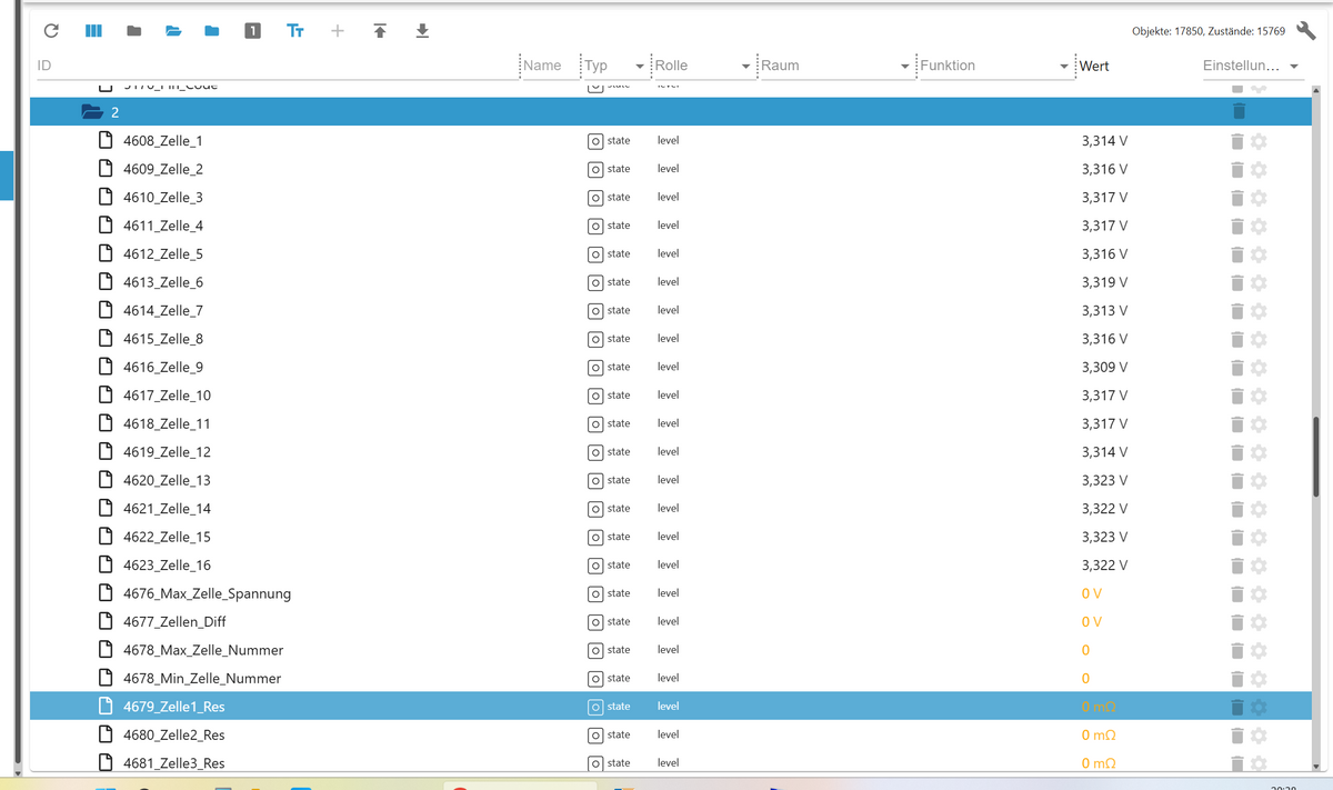

        #93
        @elektroniker86
        wo hast die Register belegung her. in den PDF daten stehen ganz andere Register drin die nur teilweise funktionieren.
        SierraS 1 Antwort Letzte Antwort
        • K KlausAnders
          @elektroniker86
          SierraS Offline
          SierraS Offline
          Sierra
          #94
          @KlausAnders
          Um welche Register geht es?
          Die PDF ist schon richtig...
          K 1 Antwort Letzte Antwort
          • SierraS Sierra
            @KlausAnders
            K Offline
            K Offline
            KlausAnders
            #95

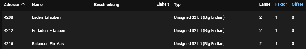

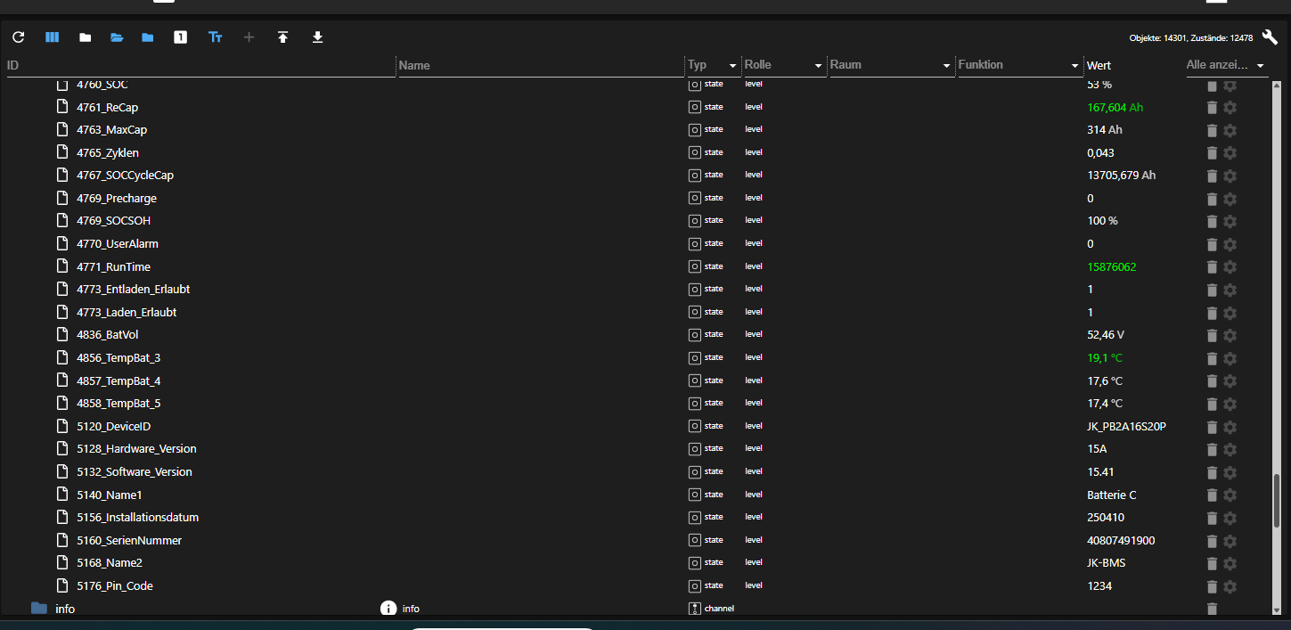

            @sierra said in JK BMS mit Modbus Adapter über RS485 zu TCP einbinden.:
            @KlausAnders
            im Pdf gibt es keine ungeraden Adressen, nur länge 2 oder 4. Zu deiner vorlage fehlen damit etliche Werte. Das auslesen mit deiner vorlage funzt, nur das schreiben von Schaltern, z.b. Laden Entladen bekomm ich nicht hin.
            • K KlausAnders
              @KlausAnders
              SierraS Offline
              SierraS Offline
              Sierra
              #96
              @klausanders
              Da gebe ich dir Recht.
              Es ist schon verwirrend, in der PDF stehen auch die Längen.
              Für Laden Ein/Aus sind 4 Bytes vorgesehen.
              Im iobroker werden bei Länge 2 angezeigt, aber da werden vermutlich 1 Länge 2 Bytes verwendet, High und Low.
              Egal, ich habe mal versucht zu schreiben, also das funktioniert mit den Adressen die in der PDF steht.
              Als Kontrolle ob wirklich Ein oder Aus mit den anderen Registern:
              Balancer Ein/Aus zu schreiben funktioniert nicht so wirklich, da allein schon 1500 drin steht. Keine Ahnung
              Da ich aber die ganzen Schreibbefehle nicht brauche, habe ich mich damit nicht wirklich beschäftigt.
              Im Heimbereich ist das auch nicht wirklich Notwendig finde ich, warum sollte man da was laufend verstellen?
              Einmal eingestellt und die Anlage läuft.
              In einem Camper würde ich es verstehen wenn man da was abdrehen möchte 😊
              Ich habe auf meinem BMS die letzte Firmware drauf, neuere kann ich leider nicht mehr updaten da der Support für <V19 eingestellt wurde. Eine aktualisierte Registerliste wäre mal was tolles, ich denke da hat sich einiges getan die letzten Jahre.
              P D 2 Antworten Letzte Antwort
              • SierraS Sierra
                @klausanders
                P Offline
                P Offline
                peterfido
                #97
                @sierra Man sollte auch nicht zu oft schreiben. Je nachdem, ob das Gerät Parameter im Flash speichert, ist da früher oder später eben dieser hinüber.
                Peterfido
                • SierraS Sierra
                  @klausanders
                  Dieter_P
                  schrieb am zuletzt editiert von Dieter_P
                  #98

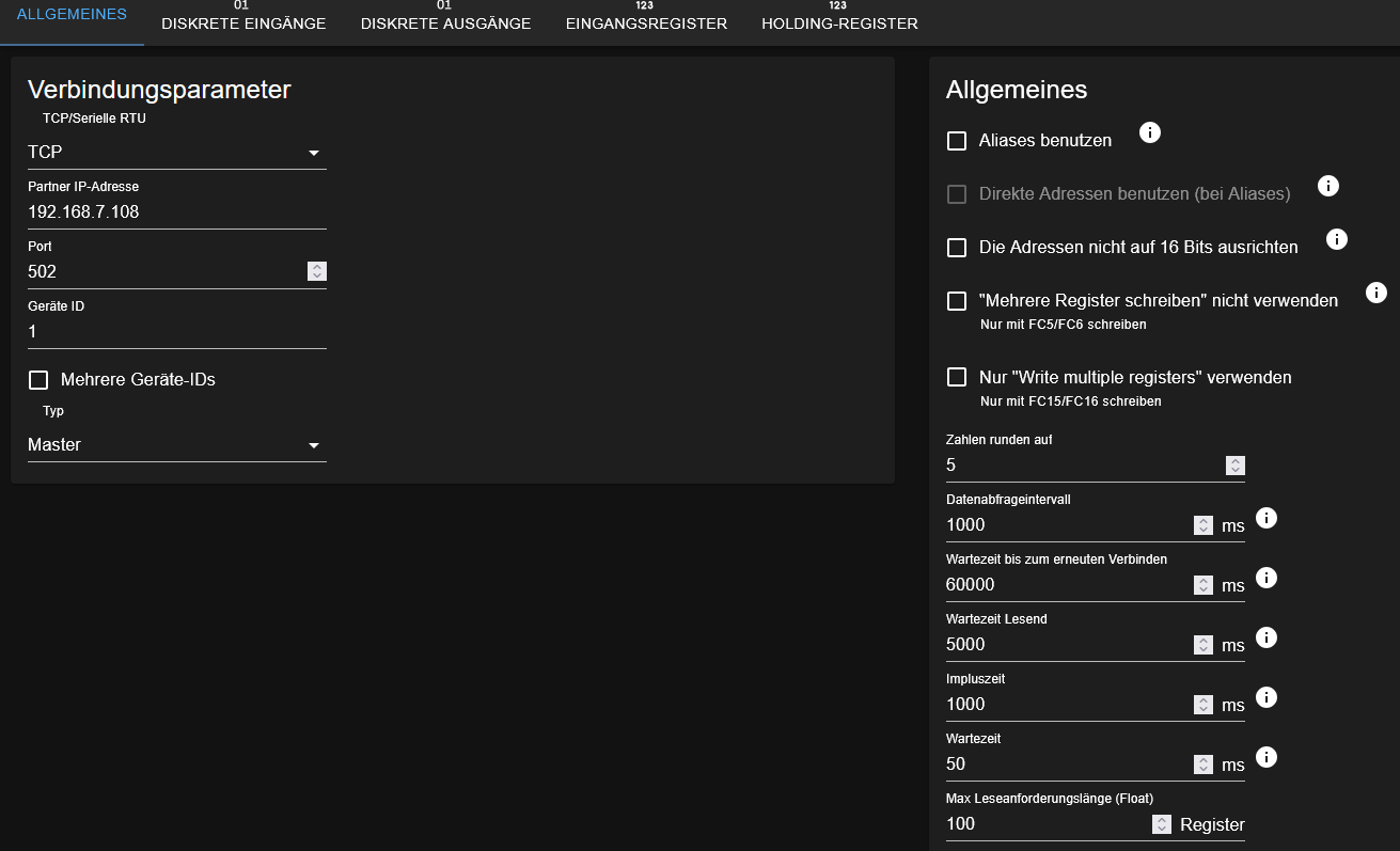

                  @sierra @Elektroniker86
                  Danke für eure dokumentierte Vorarbeit!
                  Habe gerade versucht zwei v19 BMS (Master-Slave-Verbund) über Buchse RS485-1 mit einem RS485 zu TCP Adapter auszulesen.
                  Klappt genau wie ihr es beschrieben habt.
                  Eine Geräte-ID in der Modbus-Adapterinstanz passen zum Steckplatz (ID:0 oder ID:1) funktioniert prima.
                  Mehrere Geräte IDs in der Adapterinstanz klappt bei mir gar nicht, egalwelche ID ich abfrage und wo es eingesteckt ist.
                  Habt ihr dazu noch etwas herausgefunden?
                  Müßte dazu nun einen zweiten RS485-TCP Converter spendieren und falls ein drittes Batteriepack kommt, noch einen, klingt aufwendig für ein BUSsystem :(
                  SierraS Elektroniker86E 2 Antworten Letzte Antwort
                  • D Dieter_P

                    • D Dieter_P
                      Elektroniker86E Offline
                      Elektroniker86
                      #100
                      @dieter_p
                      ich habe bereits weiter getestet und habe es hinbekommen mit zwei instanzen und einem Modbusgateway 3 Batterien auszulesen.
                      Muss mir nur noch was einfallen lassen wie ich das noch schön mache damit das auch optisch was aussieht.
                      Wenn ich Zeit habe werde ich meine Lösung genauer beschreiben.
                      • Elektroniker86E Offline
                        Elektroniker86
                        #101

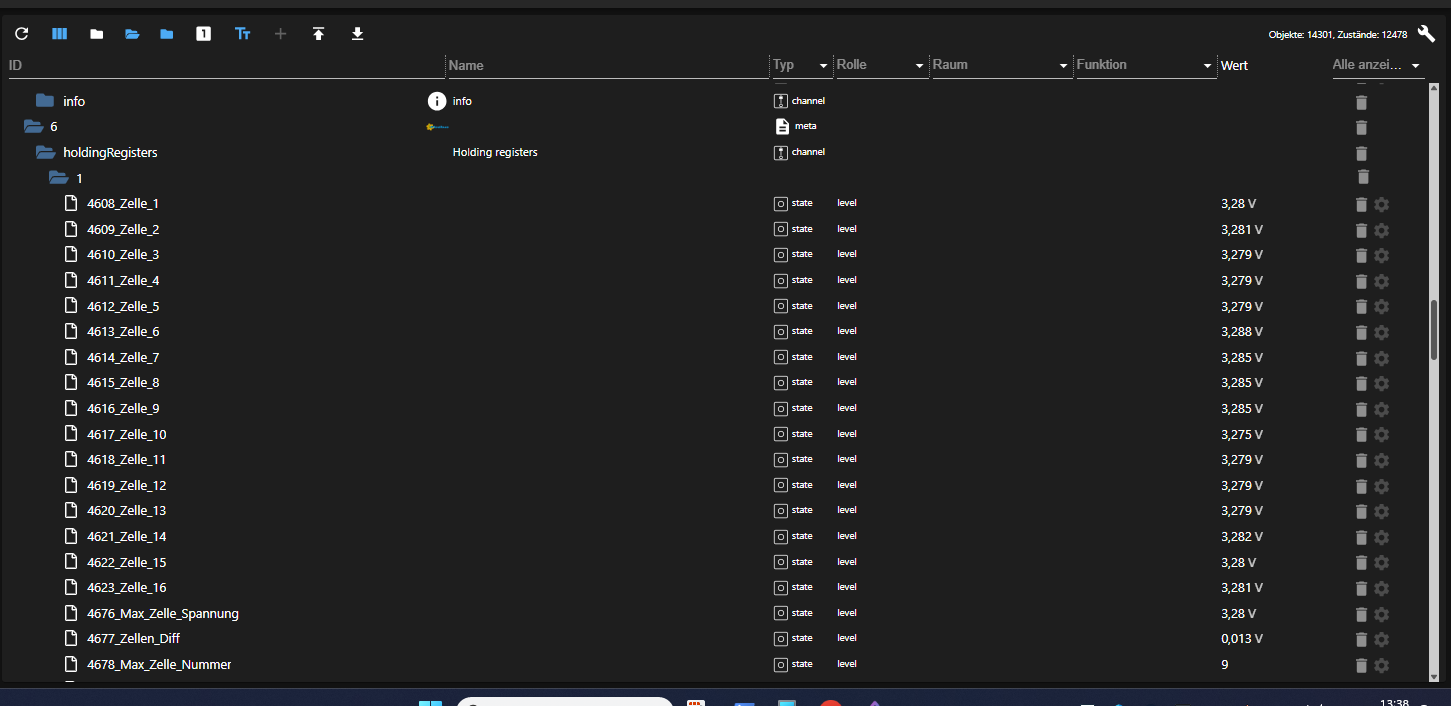

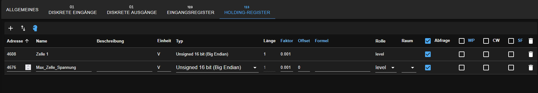

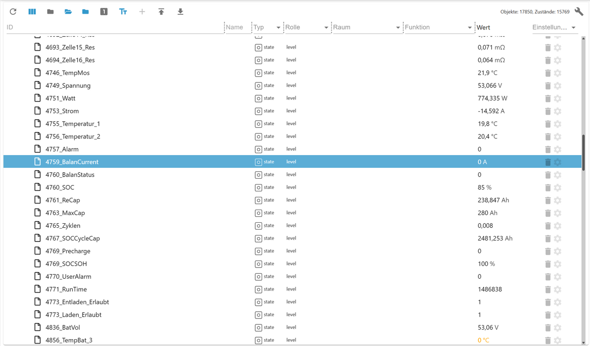

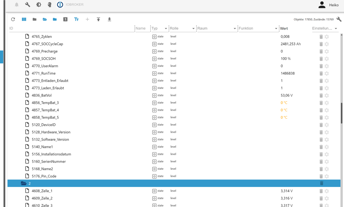

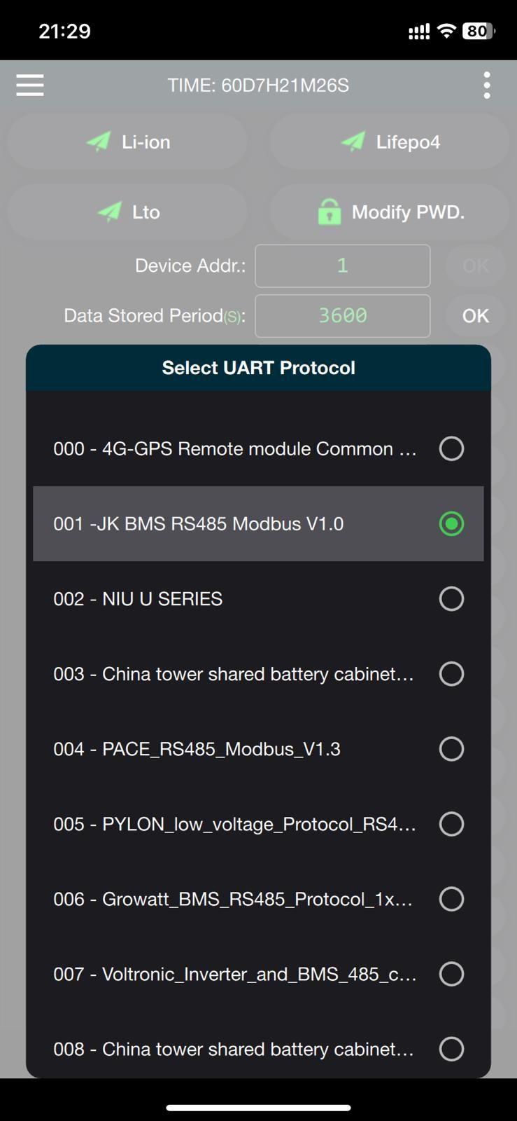

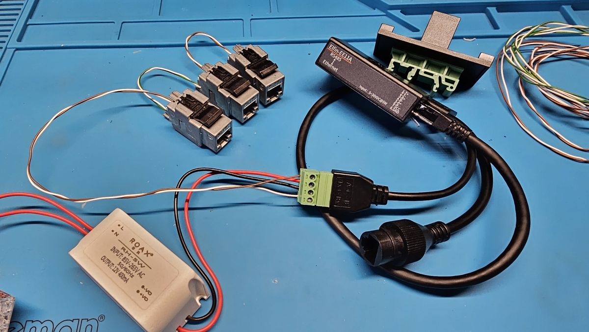

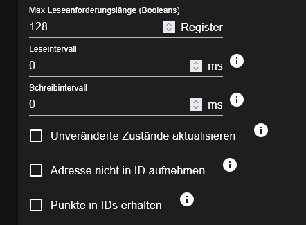

                        Wie versprochen meine Settings bzw. mein Testaufbau.
                        Werde das Gateway wahrscheinlich in ein Gehäuse einbauen und die RJ45 Buchsen auch .
                        Batterie A (Adresse 0 (Master):
                        _address	name	description	unit	type	len	factor	offset	formula	role	room	poll	wp	cw	isScale
                        4608	Zelle 1		V	uint16be	1	0.001	0		level		true	false	false	false
                        4609	Zelle 2		V	uint16be	1	0.001	0		level		true	false	false	false
                        4610	Zelle 3		V	uint16be	1	0.001	0		level		true	false	false	false
                        4611	Zelle 4		V	uint16be	1	0.001	0		level		true	false	false	false
                        4612	Zelle 5		V	uint16be	1	0.001	0		level		true	false	false	false
                        4613	Zelle 6		V	uint16be	1	0.001	0		level		true	false	false	false
                        4614	Zelle 7		V	uint16be	1	0.001	0		level		true	false	false	false
                        4615	Zelle 8		V	uint16be	1	0.001	0		level		true	false	false	false
                        4616	Zelle 9		V	uint16be	1	0.001	0		level		true	false	false	false
                        4617	Zelle 10		V	uint16be	1	0.001	0		level		true	false	false	false
                        4618	Zelle 11		V	uint16be	1	0.001	0		level		true	false	false	false
                        4619	Zelle 12		V	uint16be	1	0.001	0		level		true	false	false	false
                        4620	Zelle 13		V	uint16be	1	0.001	0		level		true	false	false	false
                        4621	Zelle 14		V	uint16be	1	0.001	0		level		true	false	false	false
                        4622	Zelle 15		V	uint16be	1	0.001	0		level		true	false	false	false
                        4623	Zelle 16		V	uint16be	1	0.001	0		level		true	false	false	false
                        4676	Max_Zelle_Spannung		V	uint16be	1	0.001	0		level		true	false	false	false
                        4677	Zellen_Diff		V	uint16be	1	0.001	0		level		true	false	false	false
                        4678	Max_Zelle_Nummer			uint8be	1	1	0		level		true	false	false	false
                        4678	Min_Zelle_Nummer			uint8le	1	1	0		level		true	false	false	false
                        4746	TempMos		°C	uint16be	1	0.1	0		level		true	false	false	false
                        4749	Spannung		V	uint32be	2	0.001	0		level		true	false	false	false
                        4751	Watt		W	uint32be	2	0.001	0		level		true	false	false	false
                        4753	Strom		A	int32be	2	0.001	0		level		true	false	false	false
                        4755	Temperatur 1		°C	int16be	1	0.1	0		level		true	false	false	false
                        4756	Temperatur 2		°C	int16be	1	0.1	0		level		true	false	false	false
                        4757	Alarm			uint32be	2	1	0		level		true	false	false	false
                        4759	BalanCurrent		A	uint16be	1	0.001	0		level		true	false	false	false
                        4760	BalanStatus			uint8le	1	1	0		level		true	false	false	false
                        4760	SOC		%	uint8be	1	1	0		level		true	false	false	false
                        4761	ReCap		Ah	int32be	2	0.001	0		level		true	false	false	false
                        4763	MaxCap		Ah	uint32be	2	0.001	0		level		true	false	false	false
                        4765	Zyklen			uint32be	2	0.001	0		level		true	false	false	false
                        4767	SOCCycleCap		Ah	uint32be	2	0.001	0		level		true	false	false	false
                        4769	SOCSOH		%	uint8le	1	1	0		level		true	false	false	false
                        4769	Precharge			uint8be	1	1	0		level		true	false	false	false
                        4770	UserAlarm			uint16be	1	1	0		level		true	false	false	false
                        4771	RunTime			uint32be	2	1	0		level		true	false	false	false
                        4773	Laden_Erlaubt			uint8le	1	1	0		level		true	false	false	false
                        4773	Entladen_Erlaubt			uint8be	1	1	0		level		true	false	false	false
                        4836	BatVol		V	uint16be	1	0.01	0		level		true	false	false	false
                        4856	TempBat 3		°C	int16be	1	0.1	0		level		true	false	false	false
                        4857	TempBat 4		°C	int16be	1	0.1	0		level		true	false	false	false
                        4858	TempBat 5		°C	int16be	1	0.1	0		level		true	false	false	false
                        5120	DeviceID			string	8	1	0		level		true	false	false	false
                        5128	Hardware_Version			string	4	1	0		level		true	false	false	false
                        5132	Software_Version			string	4	1	0		level		true	false	false	false
                        5140	Name1			string	6	1	0		level		true	false	false	false
                        5156	Installationsdatum			string	4	1	0		level		true	false	false	false
                        5160	SerienNummer			string	8	1	0		level		true	false	false	false
                        5168	Name2			string	8	1	0		level		true	false	false	false
                        5176	Pin_Code			string	8	1	0		level		true	false	false	false
                        Batterie B+C (Adresse 1 + 2 (Slaves):
                        _address	deviceId	name	description	unit	type	len	factor	offset	formula	role	room	poll	wp	cw	isScale
                        Screenshot 2025-10-11 133910.png Screenshot 2025-10-11 133846.png Screenshot 2025-10-11 133819.png Screenshot 2025-10-11 133758.png Screenshot 2025-10-11 133729.png Screenshot 2025-10-11 133703.png
                        20251011_131225.jpg 20251011_134808.jpg 20251011_134816.jpg 20251011_134832.jpg

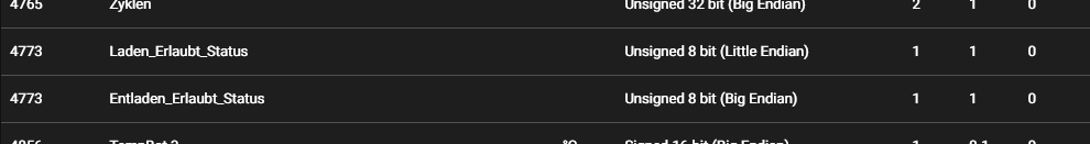

                          4608	1	Zelle 1		V	uint16be	1	0.001	0		level		true	false	false	false
                          4609	1	Zelle 2		V	uint16be	1	0.001	0		level		true	false	false	false
                          4610	1	Zelle 3		V	uint16be	1	0.001	0		level		true	false	false	false
                          4611	1	Zelle 4		V	uint16be	1	0.001	0		level		true	false	false	false
                          4612	1	Zelle 5		V	uint16be	1	0.001	0		level		true	false	false	false
                          4613	1	Zelle 6		V	uint16be	1	0.001	0		level		true	false	false	false
                          4614	1	Zelle 7		V	uint16be	1	0.001	0		level		true	false	false	false
                          4615	1	Zelle 8		V	uint16be	1	0.001	0		level		true	false	false	false
                          4616	1	Zelle 9		V	uint16be	1	0.001	0		level		true	false	false	false
                          4617	1	Zelle 10		V	uint16be	1	0.001	0		level		true	false	false	false
                          4618	1	Zelle 11		V	uint16be	1	0.001	0		level		true	false	false	false
                          4619	1	Zelle 12		V	uint16be	1	0.001	0		level		true	false	false	false
                          4620	1	Zelle 13		V	uint16be	1	0.001	0		level		true	false	false	false
                          4621	1	Zelle 14		V	uint16be	1	0.001	0		level		true	false	false	false
                          4622	1	Zelle 15		V	uint16be	1	0.001	0		level		true	false	false	false
                          4623	1	Zelle 16		V	uint16be	1	0.001	0		level		true	false	false	false
                          4676	1	Max_Zelle_Spannung		V	uint16be	1	0.001	0		level		true	false	false	false
                          4677	1	Zellen_Diff		V	uint16be	1	0.001	0		level		true	false	false	false
                          4678	1	Max_Zelle_Nummer			uint8be	1	1	0		level		true	false	false	false
                          4678	1	Min_Zelle_Nummer			uint8le	1	1	0		level		true	false	false	false
                          4746	1	TempMos		°C	uint16be	1	0.1	0		level		true	false	false	false
                          4749	1	Spannung		V	uint32be	2	0.001	0		level		true	false	false	false
                          4751	1	Watt		W	uint32be	2	0.001	0		level		true	false	false	false
                          4753	1	Strom		A	int32be	2	0.001	0		level		true	false	false	false
                          4755	1	Temperatur 1		°C	int16be	1	0.1	0		level		true	false	false	false
                          4756	1	Temperatur 2		°C	int16be	1	0.1	0		level		true	false	false	false
                          4757	1	Alarm			uint32be	2	1	0		level		true	false	false	false
                          4759	1	BalanCurrent		A	uint16be	1	0.001	0		level		true	false	false	false
                          4760	1	BalanStatus			uint8le	1	1	0		level		true	false	false	false
                          4760	1	SOC		%	uint8be	1	1	0		level		true	false	false	false
                          4761	1	ReCap		Ah	int32be	2	0.001	0		level		true	false	false	false
                          4763	1	MaxCap		Ah	uint32be	2	0.001	0		level		true	false	false	false
                          4765	1	Zyklen			uint32be	2	0.001	0		level		true	false	false	false
                          4767	1	SOCCycleCap		Ah	uint32be	2	0.001	0		level		true	false	false	false
                          4769	1	SOCSOH		%	uint8le	1	1	0		level		true	false	false	false
                          4769	1	Precharge			uint8be	1	1	0		level		true	false	false	false
                          4770	1	UserAlarm			uint16be	1	1	0		level		true	false	false	false
                          4771	1	RunTime			uint32be	2	1	0		level		true	false	false	false
                          4773	1	Laden_Erlaubt			uint8le	1	1	0		level		true	false	false	false
                          4773	1	Entladen_Erlaubt			uint8be	1	1	0		level		true	false	false	false
                          4836	1	BatVol		V	uint16be	1	0.01	0		level		true	false	false	false
                          4856	1	TempBat 3		°C	int16be	1	0.1	0		level		true	false	false	false
                          4857	1	TempBat 4		°C	int16be	1	0.1	0		level		true	false	false	false
                          4858	1	TempBat 5		°C	int16be	1	0.1	0		level		true	false	false	false
                          5120	1	DeviceID			string	8	1	0		level		true	false	false	false
                          5128	1	Hardware_Version			string	4	1	0		level		true	false	false	false
                          5132	1	Software_Version			string	4	1	0		level		true	false	false	false
                          5140	1	Name1			string	6	1	0		level		true	false	false	false
                          5156	1	Installationsdatum			string	4	1	0		level		true	false	false	false
                          5160	1	SerienNummer			string	8	1	0		level		true	false	false	false
                          5168	1	Name2			string	8	1	0		level		true	false	false	false
                          5176	1	Pin_Code			string	8	1	0		level		true	false	false	false
                          4608	2	Zelle 1		V	uint16be	1	0.001	0		level		true	false	false	false
                          4609	2	Zelle 2		V	uint16be	1	0.001	0		level		true	false	false	false
                          4610	2	Zelle 3		V	uint16be	1	0.001	0		level		true	false	false	false
                          4611	2	Zelle 4		V	uint16be	1	0.001	0		level		true	false	false	false
                          4612	2	Zelle 5		V	uint16be	1	0.001	0		level		true	false	false	false
                          4613	2	Zelle 6		V	uint16be	1	0.001	0		level		true	false	false	false
                          4614	2	Zelle 7		V	uint16be	1	0.001	0		level		true	false	false	false
                          4615	2	Zelle 8		V	uint16be	1	0.001	0		level		true	false	false	false
                          4616	2	Zelle 9		V	uint16be	1	0.001	0		level		true	false	false	false
                          4617	2	Zelle 10		V	uint16be	1	0.001	0		level		true	false	false	false
                          4618	2	Zelle 11		V	uint16be	1	0.001	0		level		true	false	false	false
                          4619	2	Zelle 12		V	uint16be	1	0.001	0		level		true	false	false	false
                          4620	2	Zelle 13		V	uint16be	1	0.001	0		level		true	false	false	false
                          4621	2	Zelle 14		V	uint16be	1	0.001	0		level		true	false	false	false
                          4622	2	Zelle 15		V	uint16be	1	0.001	0		level		true	false	false	false
                          4623	2	Zelle 16		V	uint16be	1	0.001	0		level		true	false	false	false
                          4676	2	Max_Zelle_Spannung		V	uint16be	1	0.001	0		level		true	false	false	false
                          4677	2	Zellen_Diff		V	uint16be	1	0.001	0		level		true	false	false	false
                          4678	2	Max_Zelle_Nummer			uint8be	1	1	0		level		true	false	false	false
                          4678	2	Min_Zelle_Nummer			uint8le	1	1	0		level		true	false	false	false
                          4746	2	TempMos		°C	uint16be	1	0.1	0		level		true	false	false	false
                          4749	2	Spannung		V	uint32be	2	0.001	0		level		true	false	false	false
                          4751	2	Watt		W	uint32be	2	0.001	0		level		true	false	false	false
                          4753	2	Strom		A	int32be	2	0.001	0		level		true	false	false	false
                          4755	2	Temperatur 1		°C	int16be	1	0.1	0		level		true	false	false	false
                          4756	2	Temperatur 2		°C	int16be	1	0.1	0		level		true	false	false	false
                          4757	2	Alarm			uint32be	2	1	0		level		true	false	false	false
                          4759	2	BalanCurrent		A	uint16be	1	0.001	0		level		true	false	false	false
                          4760	2	BalanStatus			uint8le	1	1	0		level		true	false	false	false
                          4760	2	SOC		%	uint8be	1	1	0		level		true	false	false	false
                          4761	2	ReCap		Ah	int32be	2	0.001	0		level		true	false	false	false
                          4763	2	MaxCap		Ah	uint32be	2	0.001	0		level		true	false	false	false
                          4765	2	Zyklen			uint32be	2	0.001	0		level		true	false	false	false
                          4767	2	SOCCycleCap		Ah	uint32be	2	0.001	0		level		true	false	false	false
                          4769	2	SOCSOH		%	uint8le	1	1	0		level		true	false	false	false
                          4769	2	Precharge			uint8be	1	1	0		level		true	false	false	false
                          4770	2	UserAlarm			uint16be	1	1	0		level		true	false	false	false
                          4771	2	RunTime			uint32be	2	1	0		level		true	false	false	false
                          4773	2	Laden_Erlaubt			uint8le	1	1	0		level		true	false	false	false
                          4773	2	Entladen_Erlaubt			uint8be	1	1	0		level		true	false	false	false
                          4836	2	BatVol		V	uint16be	1	0.01	0		level		true	false	false	false
                          4856	2	TempBat 3		°C	int16be	1	0.1	0		level		true	false	false	false
                          4857	2	TempBat 4		°C	int16be	1	0.1	0		level		true	false	false	false
                          4858	2	TempBat 5		°C	int16be	1	0.1	0		level		true	false	false	false
                          5120	2	DeviceID			string	8	1	0		level		true	false	false	false
                          5128	2	Hardware_Version			string	4	1	0		level		true	false	false	false
                          5132	2	Software_Version			string	4	1	0		level		true	false	false	false
                          5140	2	Name1			string	6	1	0		level		true	false	false	false
                          5156	2	Installationsdatum			string	4	1	0		level		true	false	false	false
                          5160	2	SerienNummer			string	8	1	0		level		true	false	false	false
                          5168	2	Name2			string	8	1	0		level		true	false	false	false
                          5176	2	Pin_Code			string	8	1	0		level		true	false	false	false

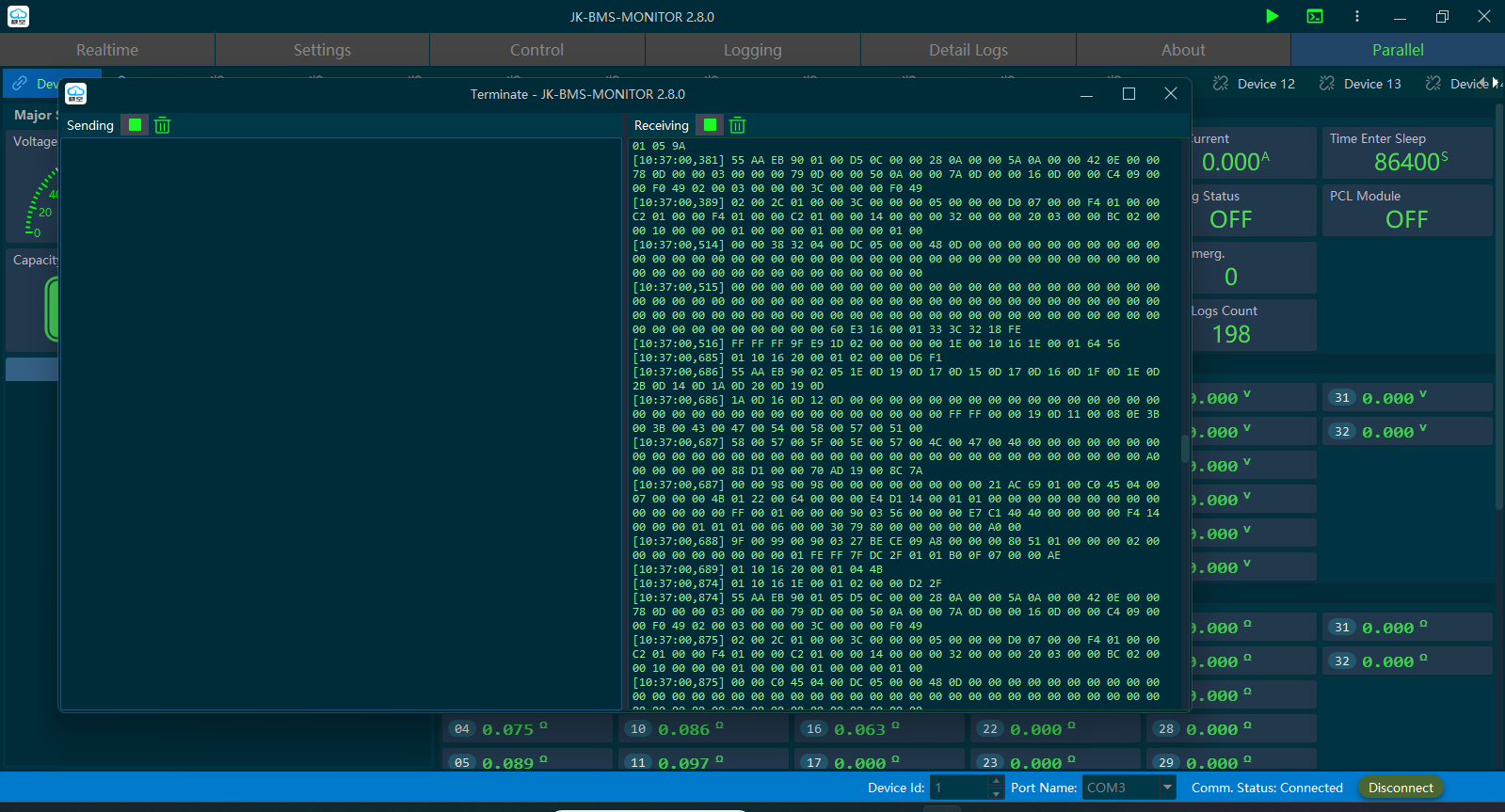

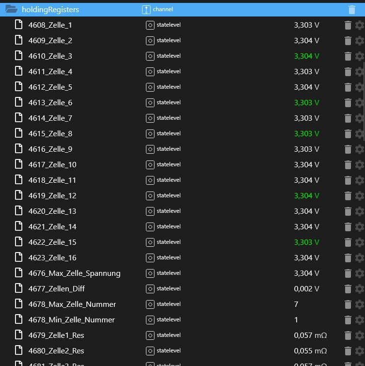

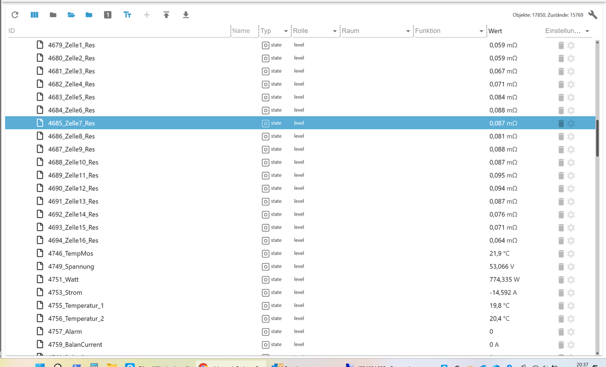

                          @elektroniker86
                          Ganz herzlichen Dank!
                          Jetzt habe ich eine Zielvorgabe :)
                          Auf den ersten Blick liegt die Lösung darin um mehrere BMS auszulesen, dass der Master und die Slaves anders aus der Instanz angesprochen werden: "Master" vs. "Mehrere IDs".
                          Ich hatte immer verstanden, dass der RS485-1 zur Kommunikation zu einem WR immer ein Slave sein kann. Im Fall vom Master (Adresse 0) scheint das aber ein Irrweg.
                          Werde mich mit der hoffentlich funktionierenden Lösung blad melden.
                          Liest du bei dir nur Werte oder kannst Du auch Schreiben und Werte ändern?

                                          #110
                                          @Elektroniker86
                                          Hast Du ggf eine Idee?
                                          Ich nutze jetzt den 4ch RS485 TCP Konverter von Waveshare und hab auch jedem Kanal ein JK-BMS am RS-485 verbunden.
                                          Das Master BMS (ID#01) funktioniert nach Deinen Infos super.
                                          Nun hänge ich am ersten Slave und (ganz komisch) bekomme die Zellspannungen (Register 4608-4623) problemlos ausgelesen. Alle Regsteradressen danach zB 4676 Max_Zell_Spannung bleibt leer und sobald ich etwas davon im Adapter eingetragen hab, ist die Verbindung auch nicht stabil und wird getrennt (Gelbes Warndreieck in der Instanz).
                                          Hast Du ene Idee?
                                          Habe es nun so getestet und sobald Register 4676 gespeichert ist, treten Fehler auf:
                                          Edit: auch eine Erhöhung Wartezeit und Float Registerlänge auf 400 brachte leider keinen Unterschied und am Master läuft es ja mit diesen Setting aber hier:
                                          modbus.2
                                          	2025-11-17 11:36:01.371	info	Disconnected from slave 192.168.7.108
                                          admin.0
                                          	2025-11-17 11:36:01.194	info	<== Disconnect system.user.admin from ::ffff:192.168.0.2 modbus
                                          admin.0
                                          modbus.2
                                          	2025-11-17 11:36:00.372	warn	[DevID_1] Poll error count: 2 code: {"err":"timeout","timeout":5000}
                                          modbus.2
                                          	2025-11-17 11:36:00.371	error	Client in error state.
                                          modbus.2
                                          	2025-11-17 11:36:00.370	error	Request timed out.
                                          modbus.2
                                          	2025-11-17 11:36:00.369	warn	Error: undefined
                                          modbus.2
                                          	2025-11-17 11:35:55.355	info	Connected to slave 192.168.7.108
                                          admin.0
                                          	2025-11-17 11:35:06.927	info	==> Connected system.user.admin from ::ffff:192.168.0.2
                                          modbus.2
                                          	2025-11-17 11:34:55.350	info	Disconnected from slave 192.168.7.108
                                          modbus.2
                                          	2025-11-17 11:34:54.350	warn	[DevID_1] Poll error count: 1 code: {"err":"timeout","timeout":5000}
                                          modbus.2
                                          	2025-11-17 11:34:54.349	error	Client in error state.
                                          modbus.2
                                          	2025-11-17 11:34:54.348	error	Request timed out.
                                          modbus.2
                                          	2025-11-17 11:34:54.347	warn	Error: undefined
                                          modbus.2
                                          	2025-11-17 11:34:49.331	info	Connected to slave 192.168.7.108
