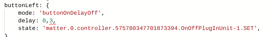

        Wollte die Zeit bei delay auf 0,3sek setzen.
        Bringt mir allerdings einen Fehler:
        ERROR: Expression expected.
                    delay: 0, 3: ,
        ERROR: Object literal may only specify known properties, and '3' does not exist in type '{ mode: "buttonOnDelayOff" | "buttonOffDelayOn" | "buttonDelayOn" | "buttonDelayOff"; delay?: number; state: string; }'.

          TT-Tom
          #944
          @13patrick37
          Englisch, da kommt ein Punkt hin.
          Gruß Tom

            @TT-Tom Das war zu einfach. :D Danke

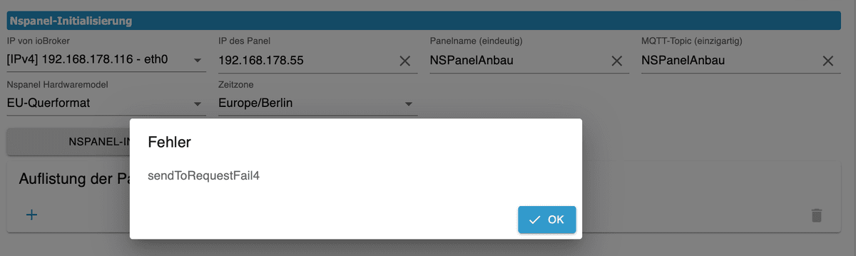

                        ich bin von einem Raspberry auf eine Synology umgezogen. Ich habe das Panel aus den NSPanel-Einstellungen herausgelöscht und auf dem Panel reset 4 in die Konsole eingegeben.
                        Beim erneuten hinzufügen des Panels wird mir nun diese Fehlermeldung angezeigt. Ich habe in der Dokumentation keinen Hinweis auf die Ursache hierfür gefunden. Kann mir jemand helfen?
                        Nach einem verzweifelten Versuch auch die Objekte zu löschen, variiert die Meldung zu sendToRequetFail2.
                        Vielen Dank

                          Die Fehlermeldung aus dem Log hilft mir den Fehler einzugrenzen.

                              @muuulle
                              welche Version hast du im Einsatz?

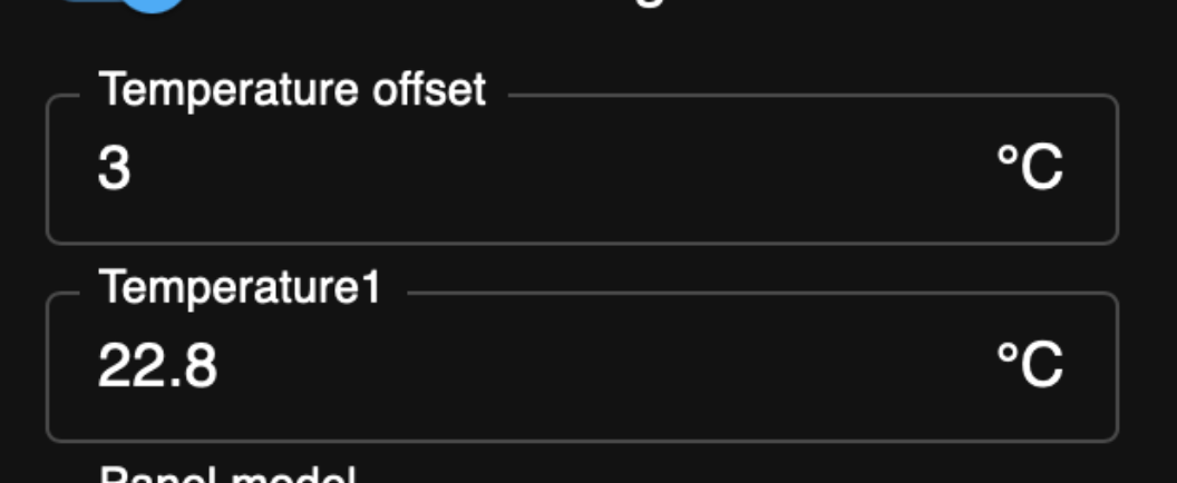

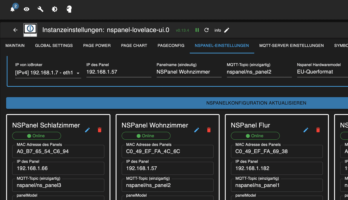

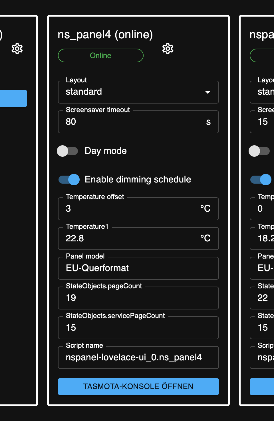

                                0.14.0 (2026-03-14)
                                • (tt-tom17) refactored: timezone selection code moved from adapter to admin handler (internal, no UI changes)
                                • (ticaki) added: TempOffset configurable in objects and admin tab (#629)
                                • (ticaki) added: "Update scripts for all panels" button in Maintain tab
                                Anmerkung
                                Vorab ist nicht vollständig getestet - zumindest der Kram den ich gerade eben eingebaut habe :)
                                Um die Temperatur zu verwenden müssen die Panels per Aktualisieren auf den neuesten Konfigurationsstand gebracht werden:
                                Auf den Stift klicken und dann oben auf nspanelkonfiguration aktualisieren - dann dauerts 30 Sekunden und dann das nächste.
                                Alternativ auf der Tasmota Konsole folgendes eingeben
                                AdcParam 2,14600,10000,3950
                                Bei der Alternative am Ende den Adapter neustarten - sicher ist sicher.
                                Temperatur einstellen
                                Das geht dann am einfachsten hier:
                                Bildschirmfoto_2026-03-14_um_06.22.49.png Bildschirmfoto 2026-03-14 um 07.11.54.png

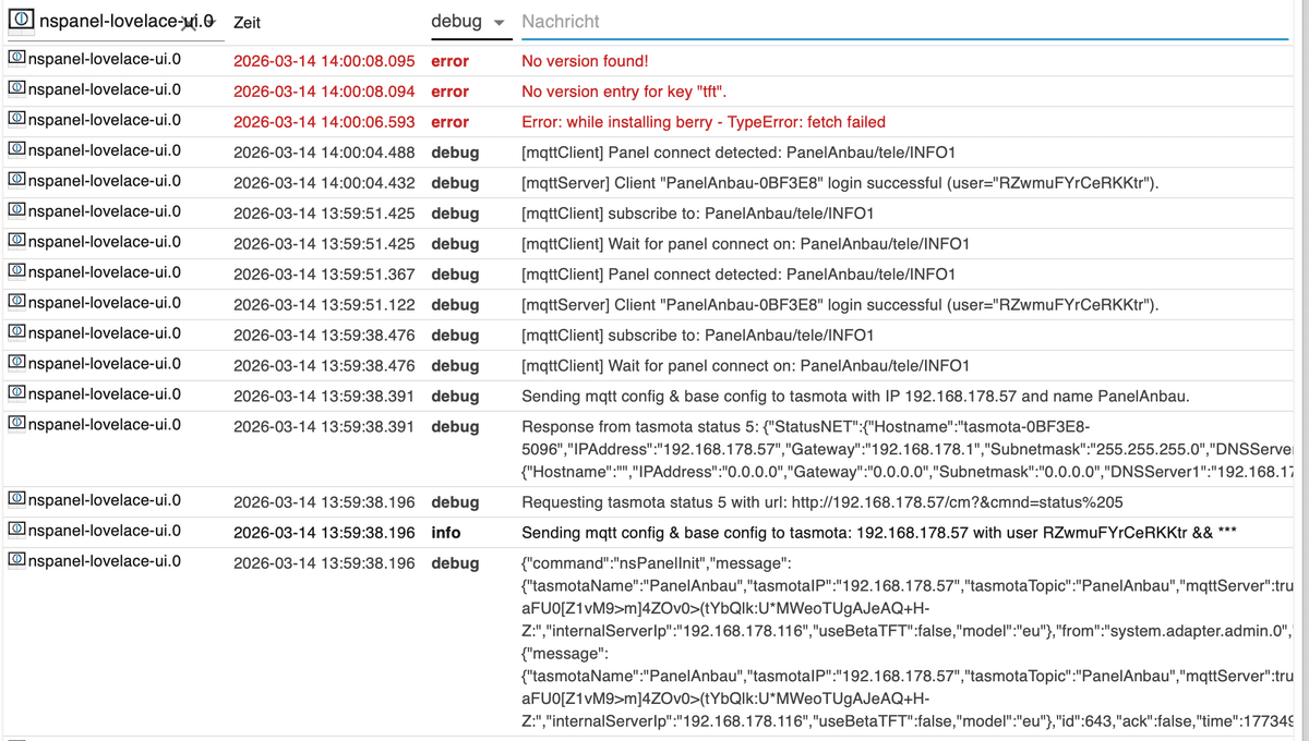

                                @muuulle
                                Ich hab ein hoffentlich besseres error log eingefügt für dein Problem - Die Adminfehlermeldungen werden aber nie genug infos enthalten, dass es mehr als ein "da läuft was schief" geben kann. Daher bitte IMMER im Protokoll gucken.

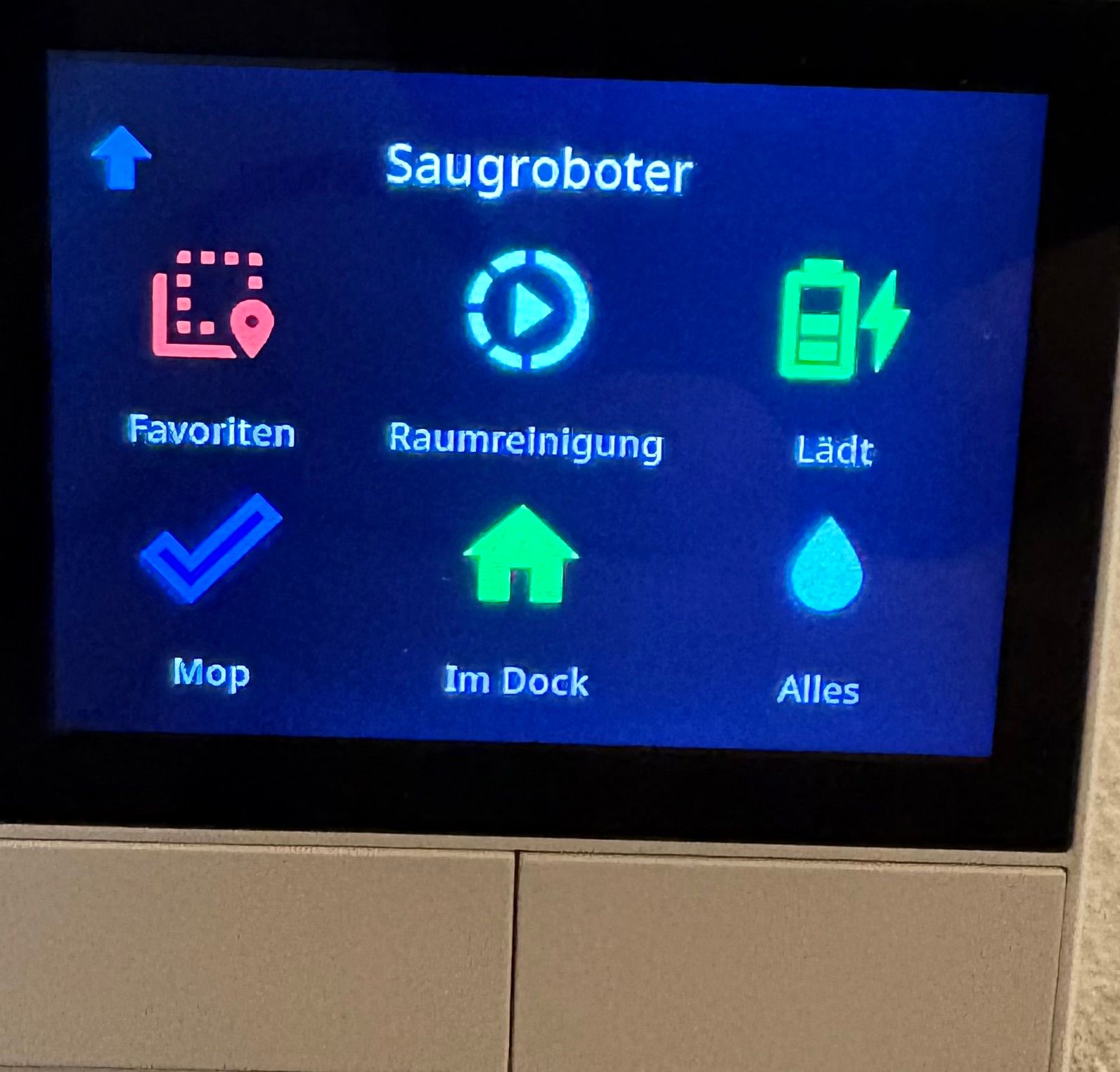

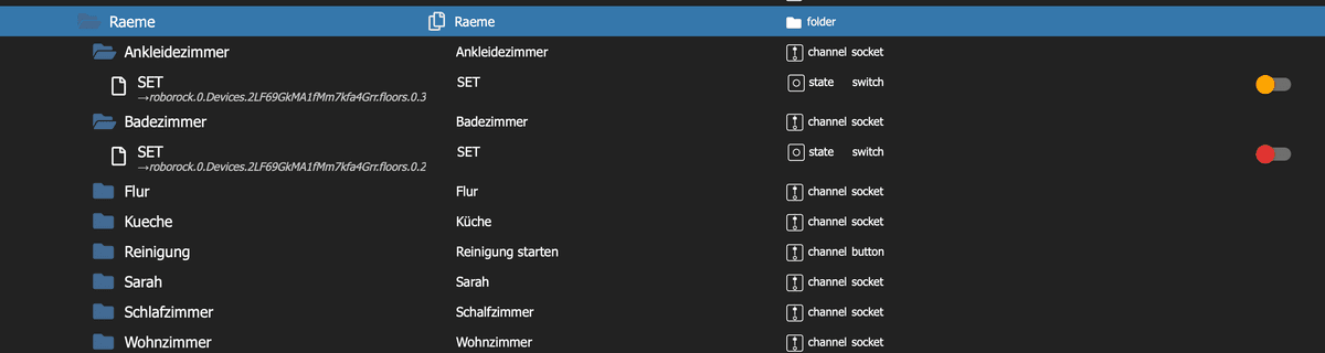

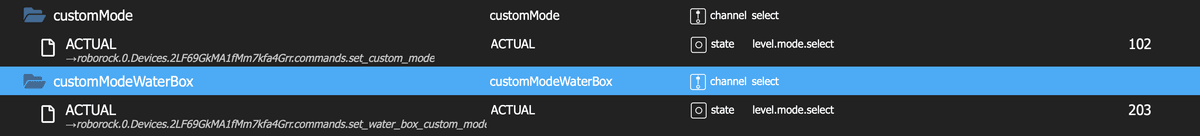

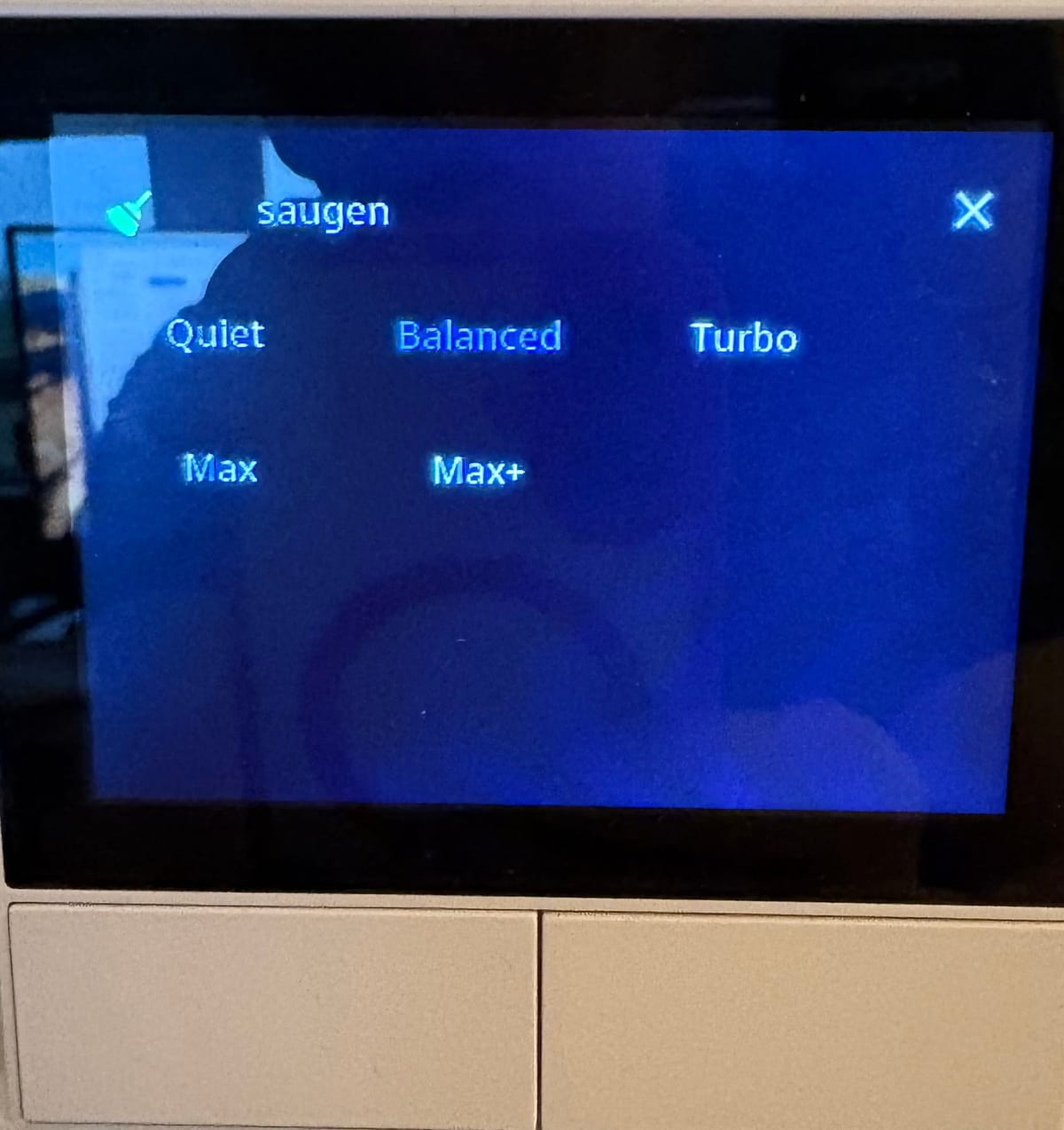

                                  Mein aktuelles Dauerprojekt
                                  Roborock-Adapter (Saugroboter)
                                  Ich bastel da immer wieder dran rum, weil der Roborock Adapter nicht so will wie ich, oder ich schnell was rein baue, was aber nicht optimal ist.
                                  Übersichtsseite:
                                  Favoriten: Sind die gespeicherten Programme
                                  Raumreinigung: Multiselekt-Seite für die Räume s.u.
                                  Lädt: Status - adapter interne Funktion - angepasste icons und text zu dem jeweiligen Status
                                  Mop: hab ich vergessen :D
                                  Im Dock: ist er unterwegs oder im dock
                                  Alles: Ist eine Funktion für mein Automatikscript ob nur saugen oder halt alles
                                      const Saugroboter: PageType = {
                                          'type': 'cardGrid',
                                          uniqueName: 'Saugroboter',
                                          'heading': 'Saugroboter',
                                          parent: 'main',
                                          'items': [
                                              { id: 'alias.0.zuhause.og.Technik.Saugroboter.Favorite', name: 'Favoriten', onColor: MSGreen, icon: 'select-multiple-marker' },
                                              { navigate: true, name: 'Raumreinigung', icon: 'play-speed', targetPage: 'Saugroboter-Rooms' },
                                                  native: {
                                                      dpInit: 'roborock.0.Devices.2LF69GkMA1fMm7kfa4Grr',
                                                      template: 'text.roborock.status',
                                              { id: 'alias.0.zuhause.og.Technik.Saugroboter.Trocken', icon: 'hair-dryer-outline', icon2: 'check-outline', name: 'Mop', onColor: Red, offColor: Blue , enabled:'alias.0.zuhause.og.Technik.Saugroboter.Trocken'},
                                              {id: 'alias.0.zuhause.og.Technik.Saugroboter.Home', icon: 'home', icon2: 'home-export-outline', onColor: Green, offColor: Red},
                                              {id: 'alias.0.zuhause.og.Technik.Saugroboter.nextRunWipeState', icon: 'water', icon2: 'water-off', buttonText: 'Alles', buttonTextOff: 'Nur Saugen'}
                                  Favoriten:
                                  "common": {
                                      "name": "select",
                                      "desc": "Manuell erzeugt",
                                      "role": "level.mode.select",
                                      "type": "string",
                                      "read": true,
                                      "write": true,
                                      "def": "",
                                      "states": null,
                                      "alias": {
                                        "id": "roborock.0.Devices.2LF69GkMA1fMm7kfa4Grr.programs.startProgram"

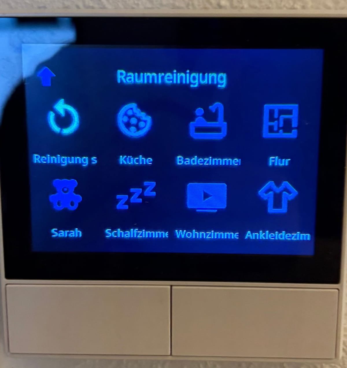

                                  Raumreinigung:
                                  Reinigung s: Multifuktionaler Button mit short und longpress
                                      const Saugroboter2: PageType = {
                                          'type': 'cardGrid2',
                                          uniqueName: 'Saugroboter-Rooms',
                                          'heading': 'Raumreinigung',
                                          parent: 'Saugroboter',
                                          'items': [
                                              { id: 'alias.0.zuhause.og.Technik.Saugroboter.Raeme.Reinigung', icon: 'restart', targetPageLongPress: 'Saugroboter-CleanDetails', offColor: Gray, targetPage:'Saugroboter' },
                                              { id: 'alias.0.zuhause.og.Technik.Saugroboter.Raeme.Kueche', icon: 'cookie-outline' },
                                              { id: 'alias.0.zuhause.og.Technik.Saugroboter.Raeme.Badezimmer', icon: 'bathtub-outline' },
                                              { id: 'alias.0.zuhause.og.Technik.Saugroboter.Raeme.Flur', icon: 'floor-plan' },

                                  SaugroboterCleanDetails ist das was erscheint wenn man auf Reinigung s lange drückt.
                                  So schauen die Alias aus:
                                  und so die für die CleanDetails:
                                  Und hier das aussehen von CleanDetails also wenn man auf Reinigung s lange drückt
                                  und hier wenn man auf saugen klickt:

                                      0.14.0 (2026-03-14)
                                      Anmerkung
                                      Bei 4k wird wirklich alles riesig :D
                                      @muuulle
                                      muuulle
                                      schrieb am zuletzt editiert von muuulle
                                      #958
                                      @muuulle
                                      ich habe Version 0.14 installiert; hier ist der entsprechende Auszug als Bildschirmfoto:
                                      Vielen Dank für eure Arbeit!
                                      Edit:
                                      Es wird mit sendToRequestFail2 quittiert.
                                      T 1 Antwort Letzte Antwort

                                          TT-Tom
                                          #960
                                          @muuulle
                                          Muss @ticaki nachsehen.
                                          Bitte keine Screenshot machen vom log, sonder kopieren. Am besten das Log runterladen und den Auszug hier in die CodeTags </> packen.
                                          Gruß Tom
