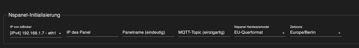

        Moin,
        das ist richtig. Der Adapter lag auf dem Master, der keinen Internetzugang hat. Jetzt ist er auf den Slave mit Internetzugang umgezogen.
        Leider auch nicht erfolgreich.

            @tt-tom
            ich glaube nicht das die ip verwendet wird. Da gehts nur ums zertifikat.
            @muuulle
            ist da die richtige IP für den iobroker ausgewählt?
            Wenn ja versuch mal das von tt-tom

                        #971
                        @muuulle
                        ich bin fest der Überzeugung das dein Berry Treiber fehlt. Mein Tasmota Start sieht so aus.
                        00:00:00.019 QPC: Count 1
                        00:00:00.050 BRY: Berry initialized, RAM used 3480 bytes
                        00:00:00.065 Project tasmota - Tasmota Version 15.0.1.1(tasmota32)-3_1_3(2026-03-01T19:11:45)
                        00:00:00.159 NXP: Initializing Driver
                        00:00:00.163 BRY: Successfully loaded 'autoexec.be'
                        00:00:01.001 WIF: Connecting to AP1 TomTom24 Channel 1 BSSId 2C:91:AB:AF:46:A7 in mode HT40 as Buero...
                        00:00:02.859 NXP: Screen Initialized
                        00:00:03.656 WIF: Connected
                        00:00:03.912 HTP: Web server active on Buero with IP address 192.168.178.101
                        09:31:55.809 MQT: Attempting connection...
                        09:31:55.834 MQT: Connected
                        Da steht auch das die autoexec.be geladen wurde. Das fehlt bei dir.
                        Es gibt jetzt zwei Wege das Ganze noch einmal zu beheben. Du gehst in die NSPanel-Einstellungen und klickst auf den Bleistift in der Kachel von dem Panel
                        Dann den großen Button darüber an klicken und warten. Das Panel wird jetzt komplett neu initialisiert. Warte bis die TFT-Firmware fertig ist. Dann Speichern und der Adapter startet neu durch.
                        Oder der zweite Weg ist, den Experten-Modus aktiveren, dann erscheint ein Tab "Tasmotatools" da wählst du dein Panel aus und klickst dann auf "Berry Treiber installieren" .
                        Gruß Tom

                              Danke, ist kein Problem mit dem Adapter. Schätze mal wie TT-Tom ist das Berry Skript und du warst auf dem falschen Tab unterwegs
                              Da auf den Stift klicken, dann wird oben alles ausgefüllt und anschließend auf nspanel-aktualisieren klicken. (der name ändert sich)
                              Tasmotatools hab ich schon länger nicht mehr getestet btw. angepasst - vielleicht funktioniert da der berry teil nicht korrekt.

                                Moin,
                                die Knöpfe in der kleinen Kachel werden mir nicht dargestellt:
                                Nach einiger Zeit nach einem Adapter Neustart, springt es um auf Fehler.
                                Über Tasmotatools ist eine Installation der Berrytreiber anzustoßen. Das wird in den Logs auch quittiert, aber weder in der Konsole des Tasmotas noch im ioBroker Log ist nichts weiter dokumentiert.
                                Allerdings steht von den Berrytreibern auch etwas im Tasmota:
                                Was war das mit der autoexec.bat? Früher musste die noch händisch angelegt werden, das übernimmt jetzt aber der Adapter, oder?
                                Hier ist noch ein längerer Auszug vom Log:

                                TT-Tom
                                #975
                                @muuulle
                                klick mal auf "Dateisystem verwalten" da, siehst du die Datei.
                                @ticaki habe Tasmotatools getestet funktioniert noch.
                                Gruß Tom

                                  ticaki
                                  #976
                                  Kann aber sein das der "leere" Datei bugfix da nicht drin ist. Aber einen Blick ins Dateisystem des NSPanels sollte das klären.

                                    @TT-Tom
                                    Moin,
                                    es ist tatsächlich leer:
                                    Kann ich die Daten händisch anlegen?

                                      @muuulle sagte in Betatest Adapter NSPanel-lovelace-ui v0.13.x:
                                      Ja könnte man, ist aber nicht die Lösung. Bitte versuche den Schritt über die NSPanel Einstellungen, da sollte dein Panel zu sehen sein. Schau dir das Bild von @ticaki Beitrag an, damit du im richtigen Tab bist. https://forum.iobroker.net/post/1330165. Lass den Adapter auf Debug stehen und schicke uns das Log, damit wir den Fehler finden können zu deinem Problem.

                                        @TT-Tom
                                        Hallo TT-Tom,
                                        vielen Dank für den Hinweis, ich war wirklich im falschen Tab. Eine autoexec wird weiterhin nicht im Tasmota angezeigt. Hier der zugehörige Log vom ioBroker:
