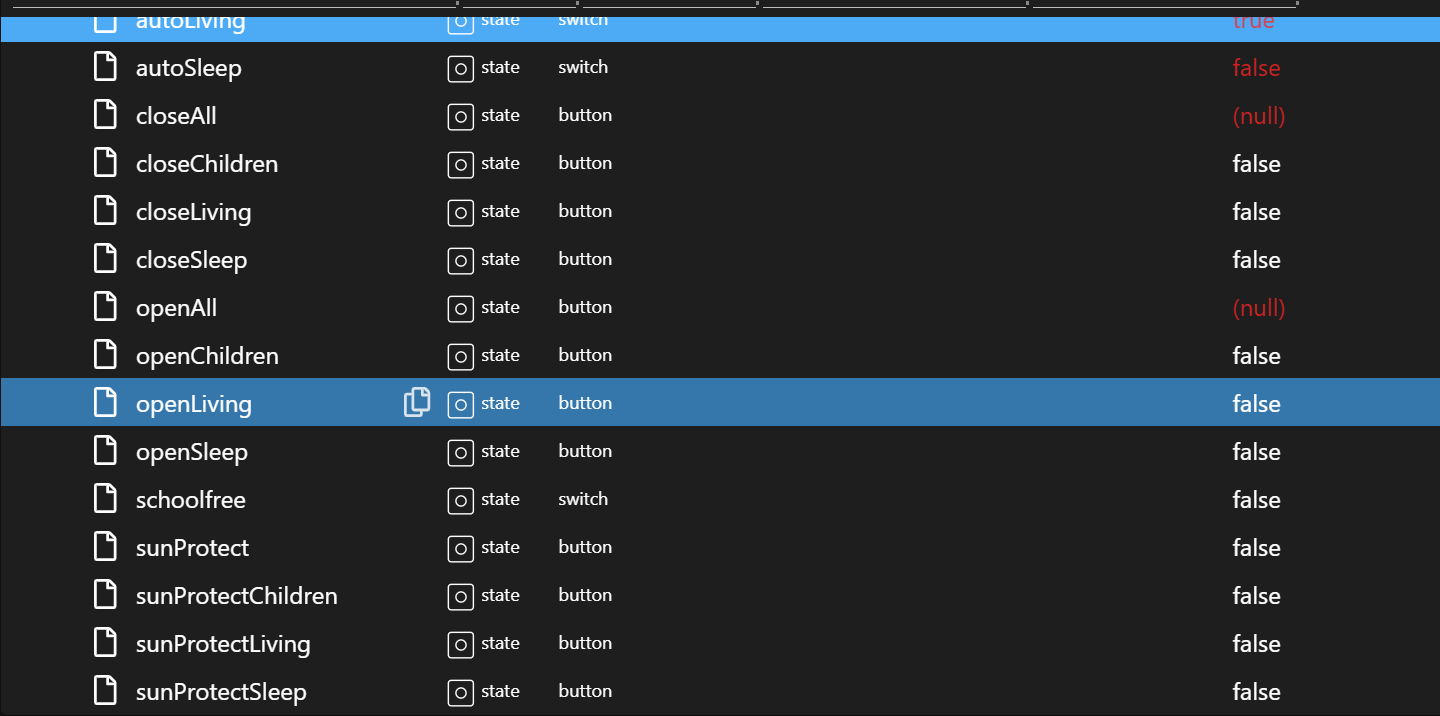

                                @alero Es gibt bei Shuttercontrol ja Objekte unter "Control"
                                Packe doch einfach alle Rollladen der Dachfenster in einen Bereich, z.B. "Living", baue deine Automatik dazu für das normale Verhalten. Also wann auf und zu etc.
                                Wenn Sie dann nicht hoch gehen sollen setzt du das Objekt "autoLiving" auf false.
                                Kannst auch zwei Instanzen von Shuttercontrol installieren. Konfgurierst in einer nur Auto Auf und in der anderen Auto Zu, dann kannst du Automatik auf/zu getrennt voneinander steuern.
                                A 2 Replies Last reply Reply Quote 0

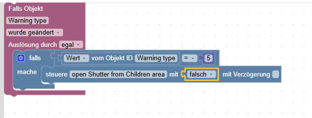

                                    Hi, habe jetzzt folgendes gemacht. wenn der dwd Den Type wert auf frost (5) setzt . wir die open shutter in der Children Area auf false gesetzt .
                                    wäre das so richtig?
                                    Homoran wendy2702 A 3 Replies Last reply Reply Quote 0

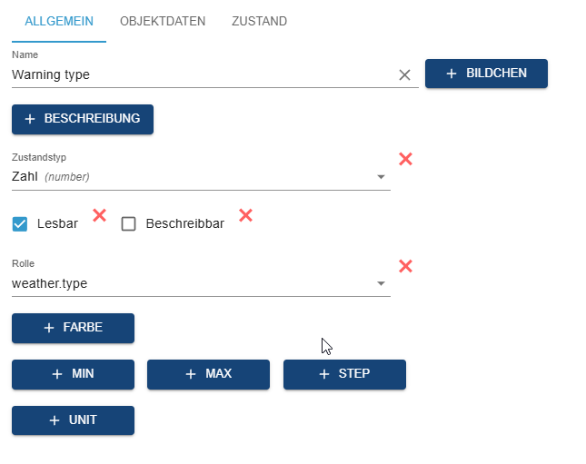

                                      @alero Bitte zeig doch immer (hier und im anderen Thread) was sich für ein Datenpunkt hinter der Bezeichnung versteckt.
                                      • wendy2702
                                        wendy2702 @Alero last edited by
                                        @alero teste es doch einfach mit einem dummy datenpunkt bei dem du den Wert manuell setzt.
