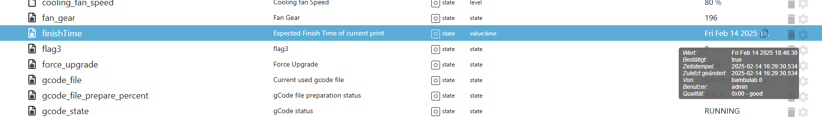

          Zeige uns erst einmal die OBJEKTDATEN (Bleistift rechts im Expertenmodus) des DP in Code tags.
          Dr.Pie 1 Reply Last reply Reply Quote 0
          • Dr.Pie
            Dr.Pie @paul53 last edited by Dr.Pie
              "type": "state",
              "common": {
                "modify": "",
                "name": "Expected Finish Time of current print",
                "type": "number",
                "role": "value.time",
                "read": true,
                "write": false
              "_id": "bambulab.0.03919D4B3001030.finishTime",
              "acl": {
                "object": 1636,
                "state": 1636,
                "owner": "system.user.admin",
              "user": "system.user.admin",
              "ts": 1739549023409
            Ich sehe gerade im Protokoll das hier
            State value to set for "bambulab.0.03919D4B3001030.finishTime" has to be type "number" but received type "string"
            paul53 2 Replies Last reply Reply Quote 0

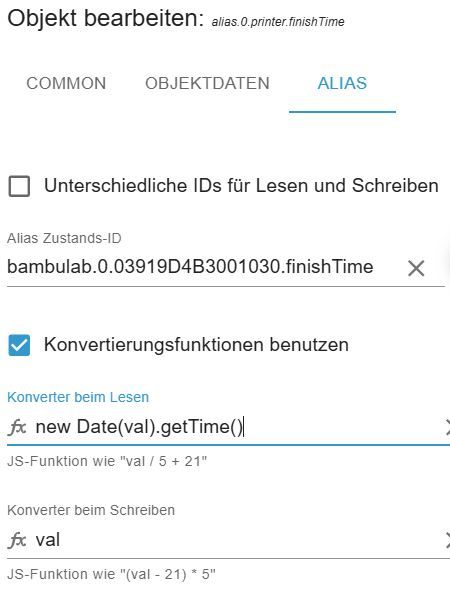

                    Dann erstelle einen Alias vom Typ "Zahl", Rolle "value.time", mit Lesekonvertierung:
                    new Date(val).getTime()

                        Unter alias.0 ein Gerät (printer) erstellen. Darunter einen Datenpunkt (finishTime) vom Ty "Zahl", Rolle "value.time" erstellen und dann im Tab ALIAS:
                        Dr.Pie 2 Replies Last reply Reply Quote 0

                            @paul53 ich habe es mal versucht. Geht natürlich nicht.
                              "common": {
                                "read": true,
                                "write": true,
                                "name": "finishTime",
                                "type": "number",
                                "def": false,
                                "alias": {
                                  "id": "bambulab.0.03919D4B3001030.finishTime",
                                  "read": "new Date(val).getTime()"
                              "native": {},
                              "type": "state",
                              "_id": "alias.0.finishTime",
                              "acl": {
                                "object": 1636,
                                "state": 1636,
                              "ts": 1740396192237
                            • paul53

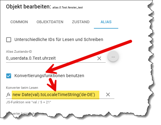

                                      Wenn in Deinem Original DP steht 2025-02-25T11:40:05.157Z, dann versuch mal im Alias folgende Konvertierung:
                                      new Date(val).toLocaleTimeString('de-DE')
                                      Das hatte @paul53 bereits im zweiten Post vorgeschlagen.
                                      Der Alias muss dazu vom Typ "String" sein.
                                      • Dr.Pie
                                        Dr.Pie @Codierknecht last edited by
                                        @codierknecht sagte in Zeit aus dem Datenpunkt anzeigenlassen:
                                        @dr-pie
                                        Wo muss ich das eintragen ?
                                        Codierknecht 1 Reply Last reply Reply Quote 0
                                        • Codierknecht
                                          Codierknecht Developer Most Active @Dr.Pie last edited by Codierknecht
                                          @dr-pie sagte in Zeit aus dem Datenpunkt anzeigenlassen:
                                          In die Lesekonvertierung.

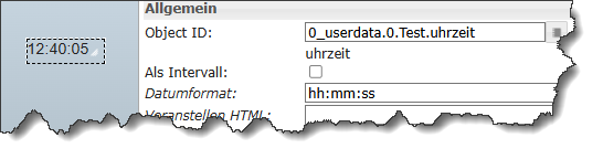

                                          Oder Du verzichtest komplett auf einen Alias und nimmst in Vis ein "basic TimesValue" Widget und lässt das auf den DP mit dem "2025-02-25T11:40:05.157Z" gucken.
                                          • Dr.Pie
                                            Dr.Pie @Codierknecht last edited by Dr.Pie
                                            Edit
                                            Das war doch mal ein Plan.
                                            Scheint zu funktionieren.
                                            Codierknecht 2 Replies Last reply Reply Quote 0
