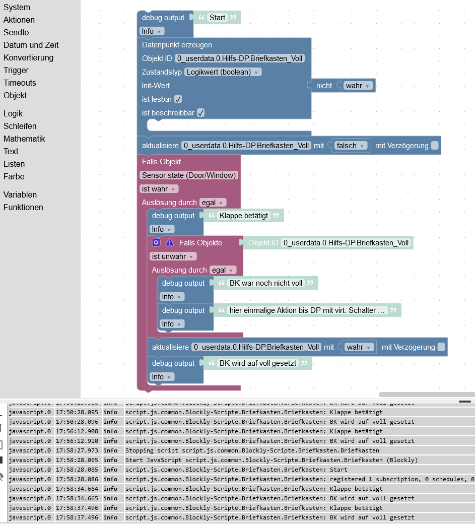

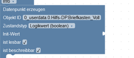

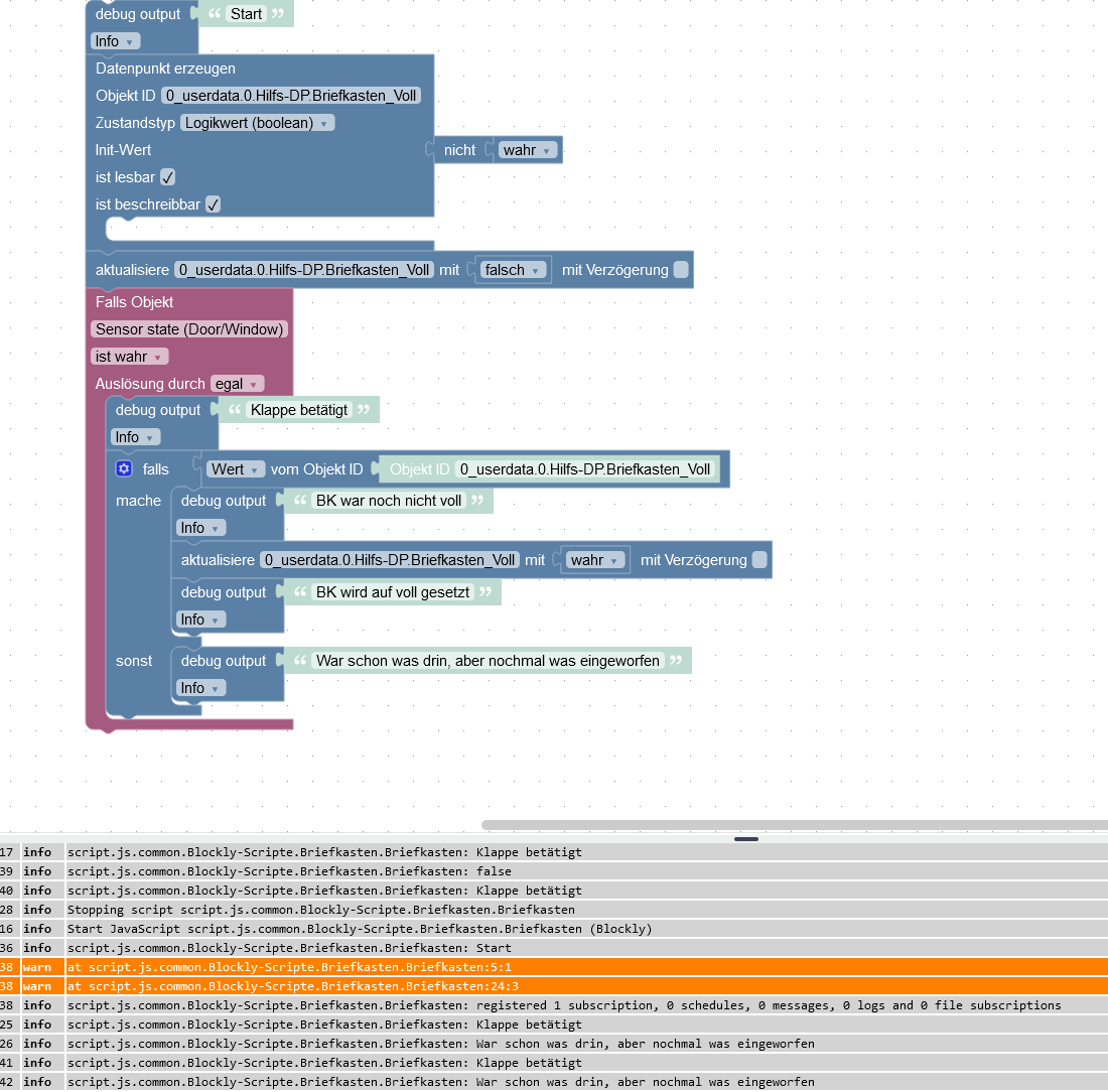

    ich versuche gerade etwas mit Blockly "Freund" zu werden (komme eher aus der Shell-Programmierung).
    Habe einen Briefkastenschalter,
    sobald die Klappe geöffnet wird soll eine Aktion gestartet werden (Schalter-Symbol in der vis2 geändert werden=Ist was im Briefkasten), später soll dann noch weitere Aktionen folgen...
    Hab in Blockly den DP "Briefkasten_Voll" erstellt, der wird zu beginn auf "false" gesetzt.
    Und wenn was eingeworfen wurde soll er dann solange auf true bleiben, bis der DP über das virt. Briefkasten-Symbol in der vis2 als "geleert" markiert wird (so das nur einmal eine Meldung erzeugt wird).
    Aber es hängt schon daran, dass der DP "Briefkasten_Voll" nie auf True gesetzt wird :-(
    Kann man in einem Debug-Abschnitt auch den Wert von einem DP sich mit ausgeben lassen?

      @topsurfer Das Ausrufezeichen hast du sicher bemerkt!
      Niemals nie nicht einen Trigger in einem anderen Trigger verwenden
      Der debug "Briefkasten wird auf voll gesetzt" zeigt aber an, dass der DP auf true gesetzt werden müsste.

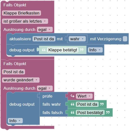

        @topsurfer sagte: der DP "Briefkasten_Voll" nie auf True gesetzt wird
        Laut Log muss der DP auch auf true gesetzt werden. Prüfe es mal so:

          @topsurfer sagte in Erstes Blockly Script für Briefkasten Monitoring ... aber:
          Du willst, dass bei Öffnen des Briefkastens deine Hilfsvariable auf "noch nicht voll" oder auf "ist voll" gesetzt wird.
          Das Skript wird ausgelöst wenn der sensor door/wndow true ist, das ist ok.
          Aber deine Prüfung ob ganz voll oder nicht hast du auch als Trigger programmiert, das ist falsch, siehe auch Kommntar von @Hormoran, du musst die If Abfrage mit dem If aus dem Logikblock von Blockly bauen, nicht mit einem Trigger:

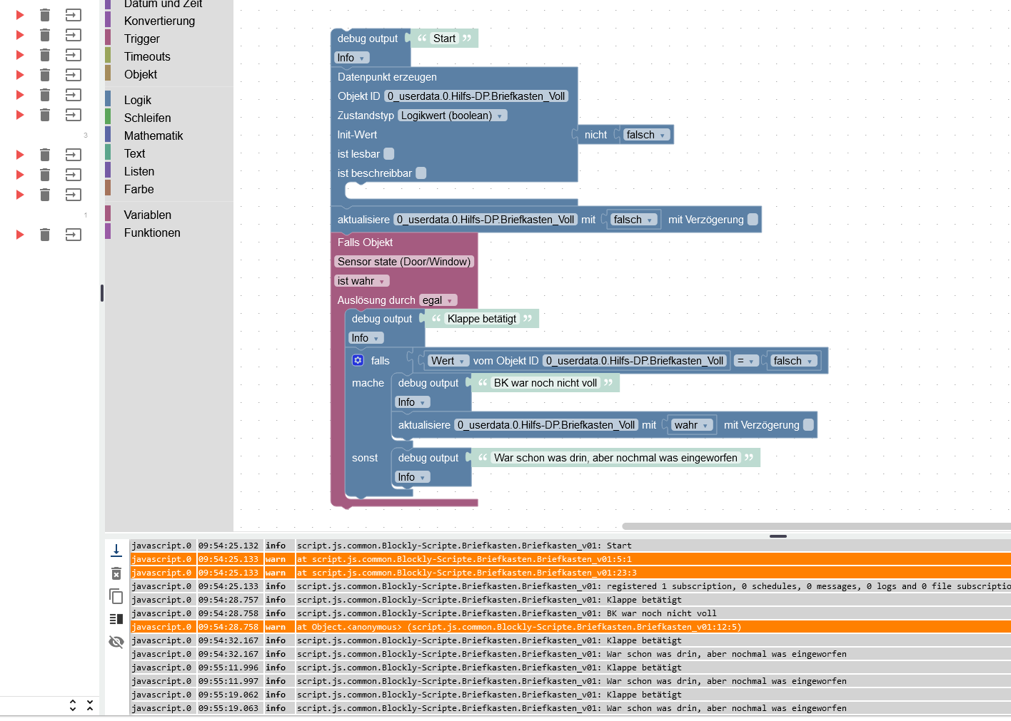

            Danke euch erst einmal für eure Hilfe!

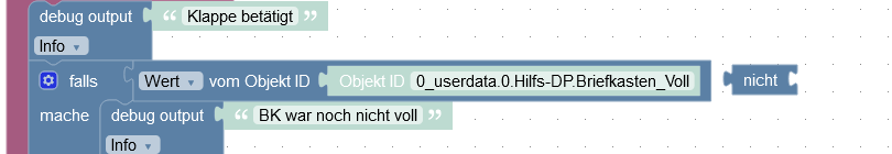

            Hab es etwas geändert, von meiner logik ist es so richtig, aber beim:
            "Falls: 'Wert' vom Objekt: Objekt-ID 'Obj-ID Briefkasten_voll' " kann ich keinen Check auf true oder false rechts hinzufügen. Ist das nicht der richtige Blockly-Teil?
            Dieser Zweig wird nie durchlaufen, es wird nur der "sonst" Zweig durchlaufen.
            Auch zeigt das Log zwei "warnings"an, die ich nicht zuordnen kann (Infos 5:1, 24:3; das sind ja keine Zeilen oder so...)
            "Du willst, dass bei Öffnen des Briefkastens deine Hilfsvariable auf "noch nicht voll" oder auf "ist voll" gesetzt wird."
            Hmmm, mein "Briefkasten_Voll" ist ja ein DP, das ist doch nicht das gleiche wie eine Variable (die man ja auch definieren kann)
            HomoranH 2 Replies Last reply
              doch!
              stell mal die Ansicht auf javascript um, dann siehst du sie auch

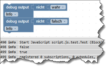

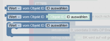

                Die Logik ist eher negiert.
                dazu bedarf es noch den Logikblock mit dem Komperator.
                So wie es jetzt da steht heisst es =true
                dann wäre der Wert tatsächlich false
                T 1 Reply Last reply
                  doch!
                  topsurfer
                  Das hatte ich auch schon gemacht, aber was ist 24:3 ?
                  Das js hat nur 18 Zeilen ...
                  Und in zeile 5: "Remove unused declaration for Console" ?
                  console.info('Start');
                  createState('0_userdata.0.Hilfs-DP.Briefkasten_Voll', !!(!true), { type: 'boolean', read: true, write: true }, async () => {
                  setState('0_userdata.0.Hilfs-DP.Briefkasten_Voll' /* 0_userdata.0.Hilfs-DP.Briefkasten_Voll */, false, true);
                  on({ id: 'zwave2.0.Node_008.Binary_Sensor.door_window' /* Sensor state (Door/Window) */, val: true }, async (obj) => {
                    let value = obj.state.val;
                    let oldValue = obj.oldState.val;
                    console.info('Klappe betätigt');
                    if (getState('0_userdata.0.Hilfs-DP.Briefkasten_Voll').val) {
                      console.info('BK war noch nicht voll');
                      setState('0_userdata.0.Hilfs-DP.Briefkasten_Voll' /* 0_userdata.0.Hilfs-DP.Briefkasten_Voll */, true, true);
                      console.info('BK wird auf voll gesetzt');
                      console.info('War schon was drin, aber nochmal was eingeworfen');
                  //JTNDeG1sJTIweG1sbnMlM0QlMjJodHRwcyUzQSUyRiUyRmRldmVsb3BlcnMuZ29vZ2xlLmNvbSUyRmJsb2N....==
                  HomoranH 1 Reply Last reply

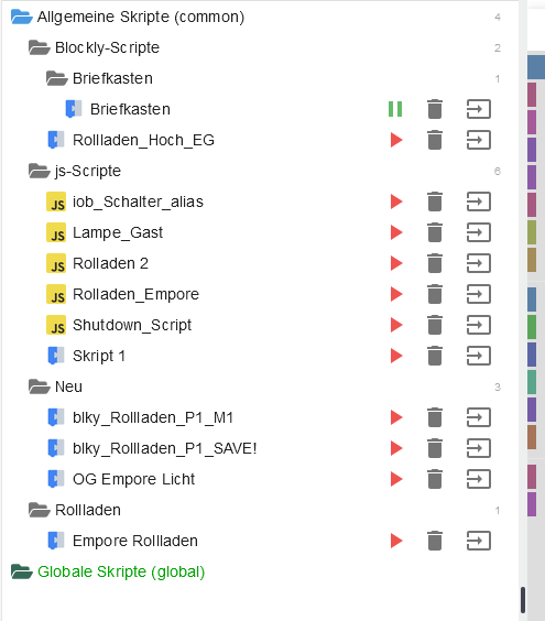

                    hast du etwa Skripte unter global?
                    (Expertenmodus aktivieren!)

                      topsurfer
                      @homoran said in Erstes Blockly Script für Briefkasten Monitoring ... aber:
                      Hmmm,
                      ist mein Ausgangsteil falsch? Da kann ich ja keinen Operator andocken :-(

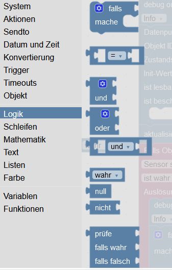

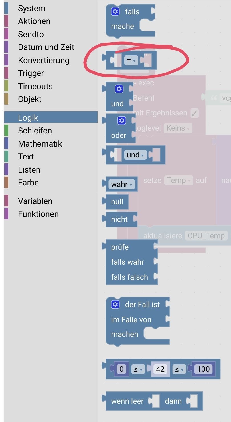

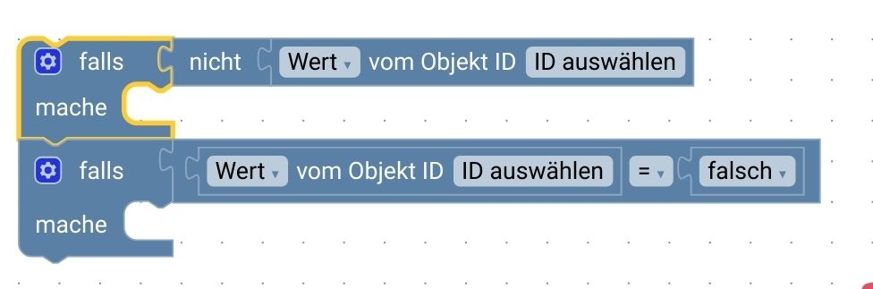

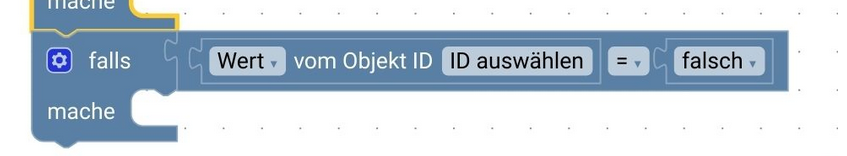

                        entweder das nicht vor den "Wert von", dann entspricht das =false oder noch zusätzlich einen operator Block verwenden
                        ...=... wobei das = per pulldown geändert werden kann
                        diese beiden Ausdrücke
                        sind inhaltlich identisch

                          topsurfer
                          Eher nicht, oder?
                            topsurfer

                            Ich finde die Teile nicht, bzw. kann ich diese nicht mit "Überprüfung auf ..." ("= falsch") erweitern :-(
                            Ist das unter "System"?
                            Da sehe ich:
                            Ich dachte Blockly wäre einfach ;-)
                              Eher nicht,
                              sieht so aus
                              leider sind die Zeiten abgeschnitten, der Fehler könnte nachher nicht weiter aufgetreten sein.
                              ob das mit der Declaration zu tun haben könnte weiß ich nicht, bin kein js Spezialist.
                              • T topsurfer
                                Da sehe ich:
                                HomoranH Do not disturb
                                wrote on last edited by Homoran
                                nein!
                                @homoran sagte in Erstes Blockly Script für Briefkasten Monitoring ... aber:
                                den Logikblock mit dem Komparator.
                                ist ja Teil deiner Logik
                                  nein!
                                  topsurfer
                                  Hmmm,
                                  unter "Logik" finde ich nichts, womit ich den Baustein aus deinem Bsp "bauen" kann ... müsste doch "xxxx VOM OBJEKT ID xxxx" drin sein,
                                  was mache ich falsch, oder doch nicht unter "Logik" ?
                                  (unter "System" gibt es halt "VOM OBJEKT ID ..." daher hatte ich das genommen)
                                  • T topsurfer
                                    Hmmm,
                                    nee, das schiebst du in die erste freie Stelle
                                    man sieht dich dass da ein Baustein im anderen sitzt
                                    habs dir doch gezeigt
                                    und dann beide Lücken füllen.
                                    Bausatz à la Blockly
                                      topsurfer
                                      Danke für deine / eure Geduld, jetzt hab ich's.
                                      Muss mal nach Grundlagenvideo zu Blockly schauen, um zu sehen, was wie wo ineinander verschachtelbar ist ...
                                      Morgen mal schauen, wie ich den Datenpunkt "Briefkasten_Voll" per vis2 zurücksetze und das entsprechende Briefkastensymbol auf "leeren Briefkasten" zurück gesetzt werden kann ....
                                      • T topsurfer
                                        alles! :joy:
                                        Morgen mal schauen,
                                        halt mich auf dem laufenden
