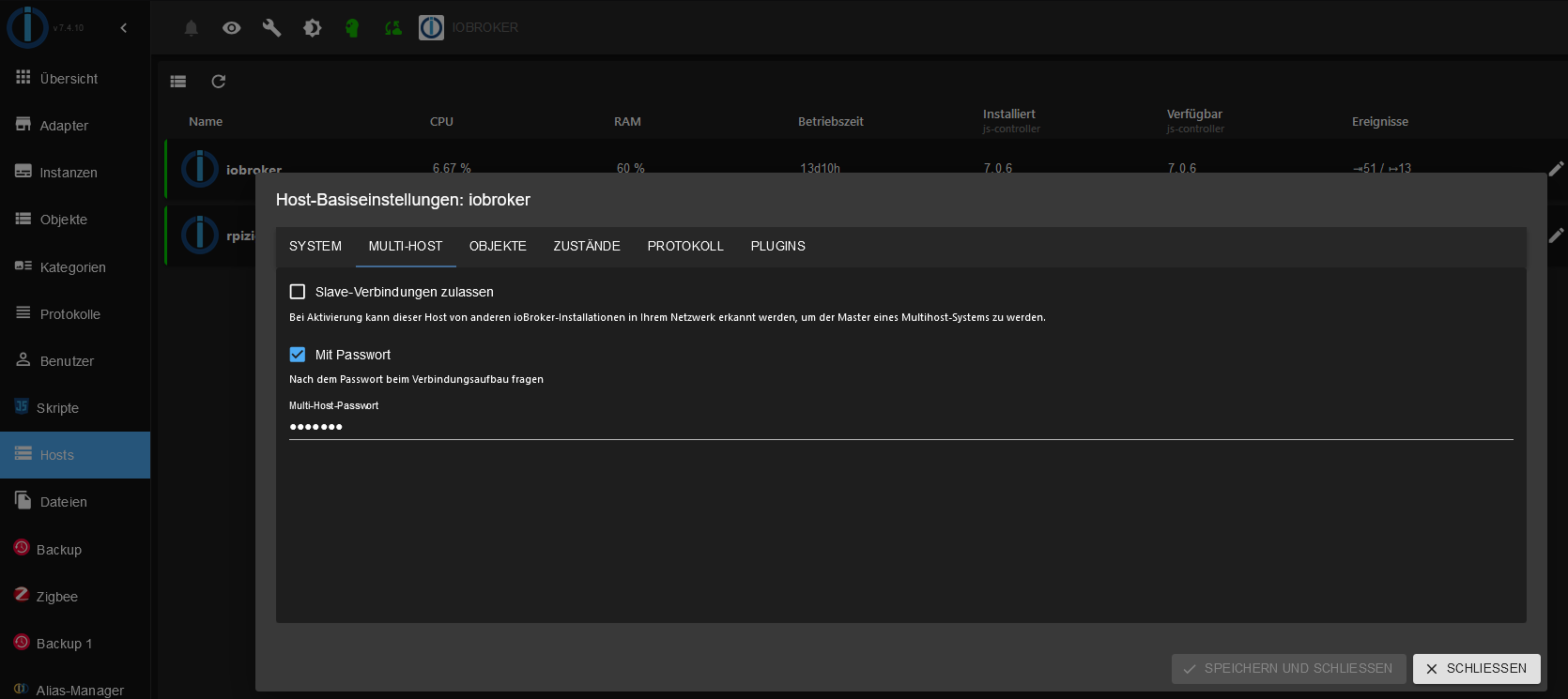

          Oder schau mal barrierefrei (😉 @Homoran ) dort nach
          I 1 Reply Last reply Reply Quote 0
          • I
            iobrokerin @Meister Mopper last edited by
            @meister-mopper kann es erst morgen wieder versuchen. Aber genau so ein Passwort musste ich ja setzen auf dem master via Kommandozeile
