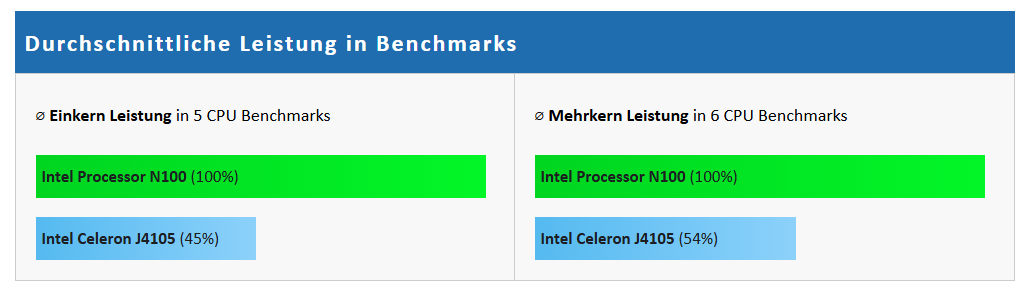

        Und ich würde immer eine VM nehmen, sichert sich vielseitiger und lässt sich einfacher Migrieren, sogar Live auf ein anderes System ohne herunterfahren.
        Aber 8GB finde ich inzwischen auch knapp.
        Und so ein Intel J4105 ist inzwischen echt lahm.
        Mini PC mit 16GB RAM, Intel N100 / N95 und 512GB SSD gibt es um die 200 Euro, für 150 im Sale.
        Mehr als doppelt so schnell, Proxmox funktioniert darauf ohne Probleme und es dürfen dann auch mehrere VMs sein
        selbst ein Raspi ist schneller:
        außer du hast noch einen 4er, dann wäre die Wise Box zumindest von der CPU her schneller

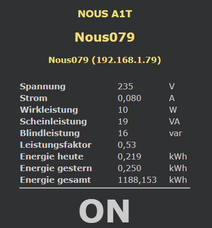

              Wieviel Leistung nimmt dann diese Kombination auf?

                @pb74 sagte in Umzug von Raspberry auf Wyse Box 5070:
                Laut Zwischenstecker ziemlich genau 10W
                Den Gesamtzähler nicht beachten, da war vorher etwas anderes dran.
                Das ist dieser Mini PC: https://www.amazon.de/dp/B0CJ2P1WTK der wegen dem Display etwas mehr verbraucht.
                Wobei das Display zwar nett ist (Windows Software ist vorinstalliert, für Debian gibt es Projekt das auch unter Proxmox läuft), Aber in Wirklichkeit schaue ich da natürlich nicht soviel drauf.
                Im BIOS fehlt leider eine Option für den Neustart nach einem Stromausfall.
                Ich habe noch einen 2. ohne Display, bei dem kann man einstellen das der nach einem Stromausfall von alleine wieder anspringt, der ist aber weiter weg verbaut und ohne Messsteckdose dazwischen, der sollte dann etwas weniger verbrauchen.
                Sämtliche Tuning und Stromspartipps für Proxmox habe ich geflissentlich ignoriert.
                Die beiden Mini-PCs hatte ich wegen der 2 NICs genommen, so habe ich ein Port für die Kommunikation der VMs und einen für den Traffic zwischen den Proxmox, z.B. wenn ich eine VM verschiebe. Wenn ich Update, verschiebe ich die VMs "live" auf den jeweils anderen, Patche den, schiebe dann zurück, patche den anderen und dann verteile ich die VMs wieder. Die VMs sind auf beide Proxmox gegenseitig repliziert.
                Für einen Cluster braucht es dann noch eine 3. Stelle, das kann eine beliebige andere Linux-Büchse sein (auch ein Raspberry), bei mir ist es ein 3. Proxmox der als VM auf einem VMware System läuft (aus der VMware Welt komme ich halt)
                Edit: ich habe gerade mal in meinen Testbericht des anderen Mini-PCs geschaut, der liegt bei 8W.
                Wenn die VMs bei der CPU gas geben, geht der Wert natürlich hoch
