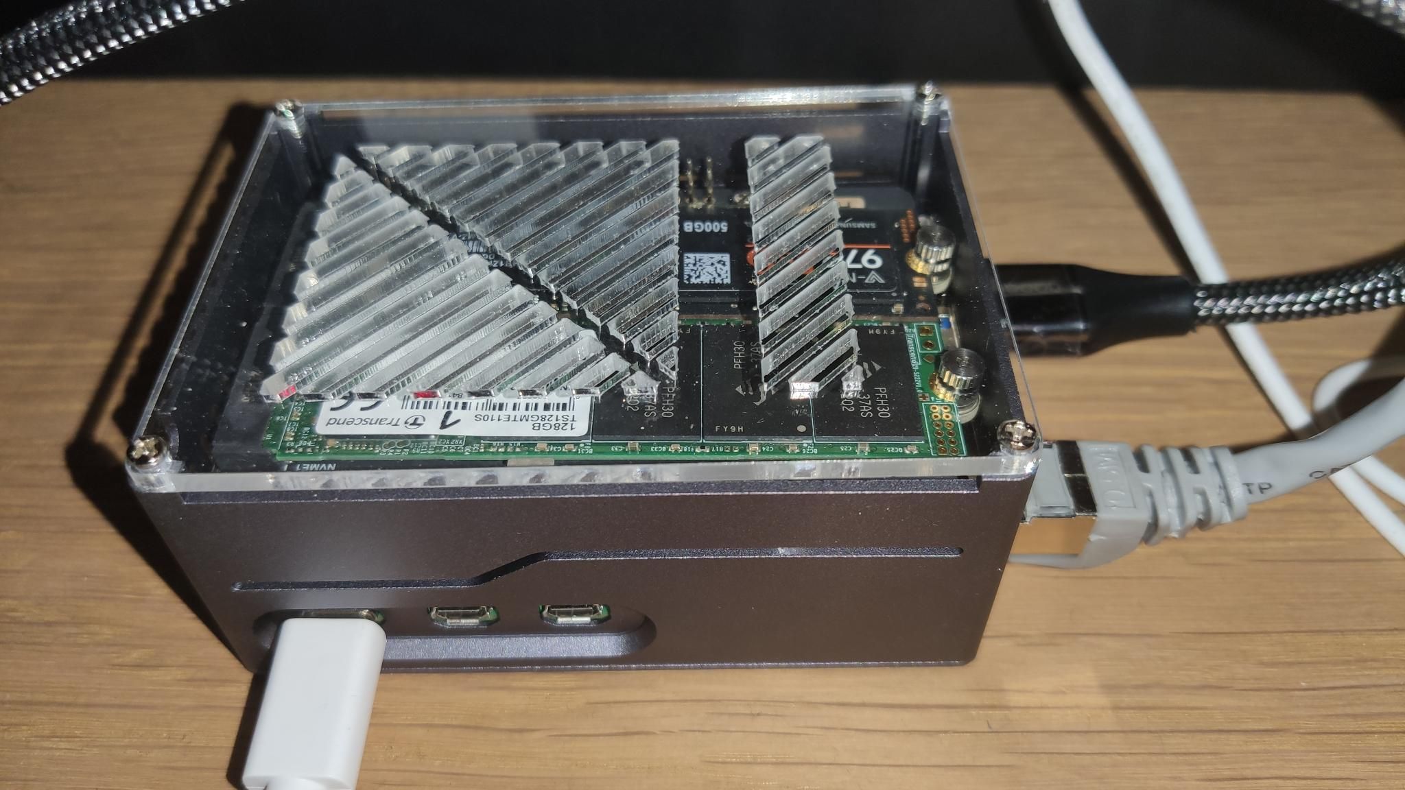

    das ist bei mir der Verlauf von gerade eben. Die beiden Spitzen kann ich mir von der Zeit her nicht erklären, obwohl sie wahrscheinlich unkritisch sind.

    @dgr sagte in Temperaturprobleme:
    @winni
    Unkritisch würde ich die nicht unbedingt nennen. Deine Gehäuse Variante hat für die SSD nur eine passive Kühlung. Die können schon recht warm werden - und die Temperatursensoren sind ggf. zu träge um das sauber aufzulösen. Wenn es denen zu warm wird bricht die Lese/Schreibrate ein, ohne das der Raspi das melden kann. Wenn größere Datenmengen geschrieben werden sollen und das länger dauert dann kann das gesamte System gerne mal ein paar Sekunden hängen, und der SSD Controller braucht auch einige Zeit bis er die Schreibgeschwindigkeit wieder hoch setzt. Ich würde mal zum testen den Plastikdeckel abnehmen und einen Lüfter drauf legen der die SSD's mit direkter Kühlung versorgt, um zu schauen ob die Probleme dann weg sind.
    A.
    Nachtrag: die NVME auf dem Hat oberhalb eines Kühlers der versucht von oben Kühlluft für den Prozessor zu holen ist nicht wirklich ideal.

            DGR
            @asgothian
            ich habe jetzt mal die obere Abdeckung abgenommen und die Temperatur fällt merklich. Das werde ich bis morgen mal beobachten.

              DGR
              @asgothian
              So sieht der Verlauf aktuell aus:
              1 ich habe ich die obere Abdeckung abgenommen und Schranktür geöffnet
              2 normale Internetnutzung (wahrscheinlich pi-hole)
              3 obere Abdeckung des Gehäuses weiterhin demontiert und Schranktür zu
              zur Erklärung:
              Der Schrank steht im Wohnzimmer sehr zentral zu allen Zigbee-Sensoren und wird in diesem Fach an der Rückwand mit Abstand zur Wand durch einen PC-Lüfter (etwas) belüftet. Allerdings stehen da noch zwei weitere Geräte drin. Das Ganze ist offensichtlich nicht ausreichend für den Raspi.
              Da ich den Standort gerne beibehalten möchte, habe ich mir einen zusätzlichen Lüfter für den Raspi ausgedacht, der bei Temperaturüberschreitung (script) anspringen soll. Etwas Bastelei.
              Diesen Lüfter möchte ich oben auf das offene Gehäuse setzen:
              https://www.amazon.de/gp/product/B00TYN3O0C
              Die config.txt habe ich geprüft. Zumindest hier steht nach [all] nichts.
                wenn ich das richtig sehe sind orange und blau die Temperaturen der nvme.
                Hauptsächlich sind diese deutlich niedriger, weil
                @asgothian sagte in Temperaturprobleme:
                Die rote Linie ist nur marginal niedriger (57 statt 62)
                Richtige Spitzen sind keine mehr gekommen.
                Möglicherweise war kein Auslöser dafür gegeben.
                Hast du jetzt die Load Average mit in Beobachtung?

                      #21
                      @dgr
                      den Zusatzlüfter habe ich installiert. Im Ergebnis sank die CPU-Temperatur von 66° auf 44° (bei geschlossener Schranktür.
                      Da der Lüfter trotzdem zu hören ist, schalte ich ihn per Script zu bzw. auch ab sobald ein vorgegebener Bereich űber- oder unterschritten wird.
                      Eine neue Abdeckplatte habe ich mir entsprechend der Lüftermaße allerdings basteln müssen. Eine Polistyrolplatte hatte ich noch, mußte nur noch angepasst werden.
                      Lüfter 10€ : https://www.amazon.de/dp/B083TMK14N zu laut ca. 30db
                      besser 16,90€ : https://www.amazon.de/dp/B00VXTANZ4 etwa 20db
