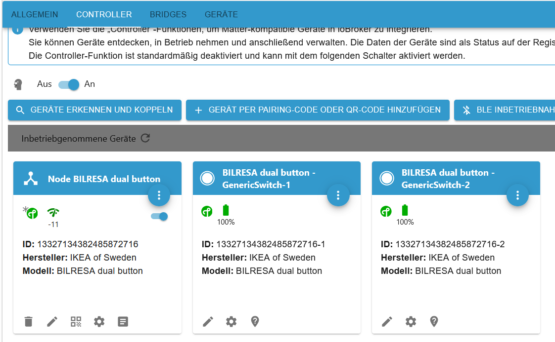

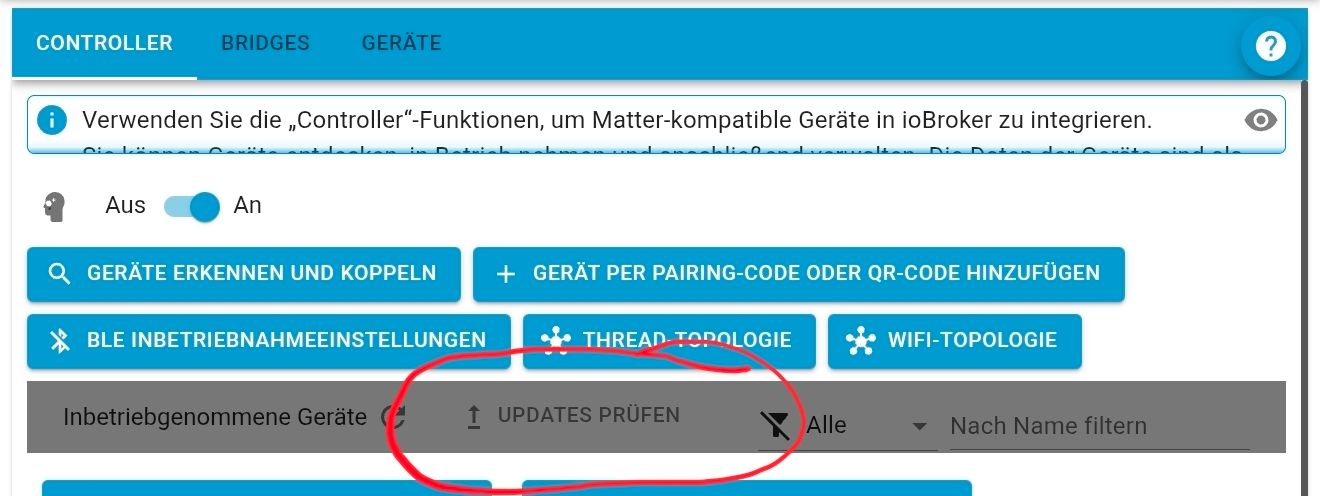

    Matter Adapter als Controller (Matter-Geräte in ioBroker einbinden)
    Um Matter-fähige Geräte direkt in ioBroker einzubinden, deren Daten anzuzeigen und sie zu steuern, nutzt ihr ioBroker als sogenannten “Controller”. Der ioBroker-Host fungiert dann als Hub, der mit den Geräten über das Netzwerk kommuniziert. Die Geräte müssen einmalig mit ioBroker verknüpft werden.
    Dies erfolgt auf verschiedene Arten:
    • Wenn das Gerät breits im IP-Netzwerk ist (z.B. auch mit einem anderen Ökosystem verknüpft), kann es direkt über die Admin-Oberfläche des Adapters verknüpft werden. Im Controller-Tab können Geräte gesucht, QR-Codes gescannt oder Pairing-Codes eingegeben werden. Wichtig: Wenn das Gerät bereits mit einem anderen Ökosystem verknüpft ist, darf der originale QR-Code nicht verwendet werden. Das verknüpfte Ökosystem bietet normalerweise eine Option, einen neuen Pairing-Code zu generieren.
    • Wenn das Gerät noch nicht verknüpft ist und Thread oder Wifi nutzt, kann es über die ioBroker Visu-App via BLE verknüpft werden. Während dieses Vorgangs wird das Gerät mit Apple oder Google verknüpft und danach erhält der Matter-Adapter über die ioBroker-Cloud und den iot-Adapter alle Informationen, um das Gerät auch in ioBroker zu pairen.
    • Falls BLE von keinem anderen Adapter auf dem ioBroker-Host genutzt wird und sich das Gerät in der Nähe des Hosts befindet, kann es auch direkt über den ioBroker-Host gepaired werden. Hierfür müssen ggf. WLAN- oder Thread-Daten in den Adapter-Einstellungen hinterlegt werden. Es gibt bei diesem Weg noch bekannte Probleme und wenn möglkich nutzt bitte die Visu-App.
    Nach erfolgreicher Verknüpfung wird das Gerät zusammen mit den angebotenen Funktionen angezeigt. Die Node-Kachel bietet alle allgemeinen Informationen und Funktionen, die “Gerätekacheln” enthalten spezifischere Informationen. Eine Node hat meist nur eine Funktionskachel, manchmal aber auch mehrere, je nach Hersteller. Über das “Info”-Symbol in der Kachel könnt ihr weitere Informationen abrufen und auch die States sehen, die zu ioBroker-Geräten gemappt wurden. Diese lassen sich teilweise auch steuern. Das gleiche findet ihr unter den Objekten in matter.X.controller.XXXXXXX.*.

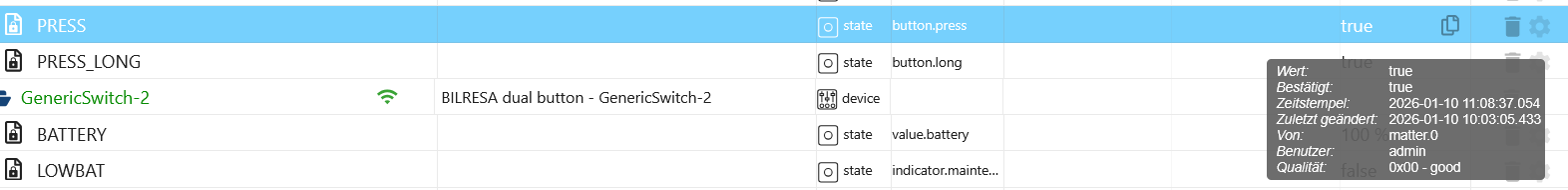

    Was die States und die Werte angeht gilt beim Controller:
    • Zum Steuern des Gerätes die Werte mit ack=false setzen wenn der State beschreibbar ist.
    • Der Adapter setzt die bestätigten Werte des Gerätes dann mit ack=true, wie es üblich ist.
    • Bei einigen Daten gibt es ggf einen zweiten State mit "ACTUAL" im Namen (zB "SET" und "ACTUAL" beim Thermostat für die Temperatur oder "SET" und "ON_ACTUAL" bei einem Licht). Der ACTUAL stellt den aktuellen Wert vom dar und ist nicht beschreibbar. Der "SET" ist beschreibbar um einen neuen Wert zu setzen, wird aber ggf nicht vom System "bestätigt".
    Bei Fragen und Diskussionen zur Controller Funktionalität seid Ihr hier richtig.

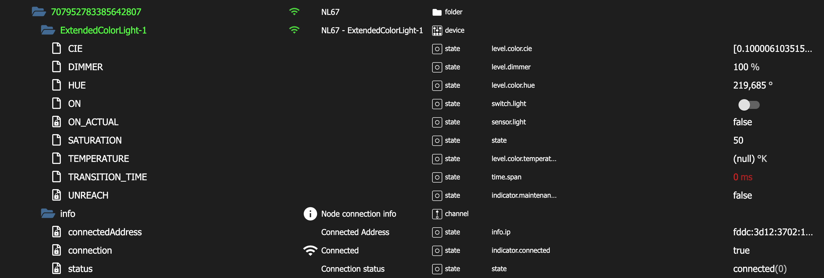

                  @garfonso Ok, also da Du den screenshot hast gehe ich davon aus das es am Ende geklappt hat ...
                  1.) Visu App: Wenn er da ist dann sollte das an sich tun es sei denn. iot Adapter ist zu alt. Kam eine Anfrage nach der matter instanz in der App? Am besten aktivieren mal debug log im matter und iot adapter und Zeig mal was kommt wenn Du es via app versucht.
                  2.) Ohje ich ahne schlimmes ;-) Poste mal diese Node Debug Infos und bitte auch mal Screenshot der Node Details (da wo vendor Id und product id steht). Spontan sehe ich folgendes:
                  • Gerät meldet sich als Color Temperature Licht
                  • Gerät hat eine ColorControl Feature Kombi die es offiziell so nicht geben dar wenn es ein Farblicht wäre ...
                  Ich tippe das die eine sehr invalide Kombi gebaut haben. Was isn das für ein gerät? Haste mal nen Link?
                  Preisfrage: Kannst Du per Google wenn du es damit pairst farbe steuern? Mein Tip wäre "nope" :-)

                    @apollon77 said in Matter-Beta Controller (Matter Geräte in ioBroker einbinden):
                    ja, hat geklappt. Wie gesagt über den "Umweg" einen Pairing Code generieren und im matter-Tab damit hinzufügen. Dann geht es (nachdem ich das ipv6 Problem am Server gelöst hatte).
                    In der App kam eine Frage, welche Matter Instanz und da konnte ich matter.0 auswählen.
                    Im matter-Adapter hatte ich das debug log an und hab geguckt, aber da kommt zu der Zeit tatsächlich nichts rein.
                    iot Adapter ist aus dem latest, 3.4.5. Bei dem hab ich tatsächlich auch das debug log an und gerade mal geguckt, aber der hat dazu auch nichts erzählt.
                    Aber um ein Netzwerkproblem auszuschließen kann ich das gerne nochmal versuchen (aber erst morgen oder so).
                    Node debug infos:

                    Ich hatte per Zufall gesehen, dass da "matter" dran steht und direkt mal versucht. :-)
                    Wir wollen ja Herausforderungen, nicht?
                    Ist das, was du suchst:
                    Kann gut sein, dass ich auch sonst nicht die Farbe steuern kann. Muss ich testen, wenn ich wieder daheim bin. ;-)
                    Ultimativer Lovelace Leitfaden: https://forum.iobroker.net/topic/35937/der-ultimative-iobroker-lovelace-leitfaden-dokumentation
                    Lovelace UI Beispiele: https://forum.iobroker.net/topic/35950/zeigt-her-eure-lovelace-visualisierung
                    • GarfonsoG Garfonso

                        Dieser Thread ist für Fragen speziell zum Thema "Matter-Controller (Matter Geräte in ioBroker einbinden)" gedacht.
                        Generelle Informationen zum Adapter gibt es unter https://forum.iobroker.net/topic/79493/iobroker-matter-adapter
                        Bei anderen fragen oder Themen nutzt bitte die Themenspezifischen Threads:
                        • Allgemeine Fragen und Diskussionen
                        • IPv6, Hubs und sonstige Vorbedingungen
                        • Matter-Controller: Matter Geräte in ioBroker einbinden
                        • Nicht unterstützte Matter-Geräte
                        • Matter Devices und Bridges

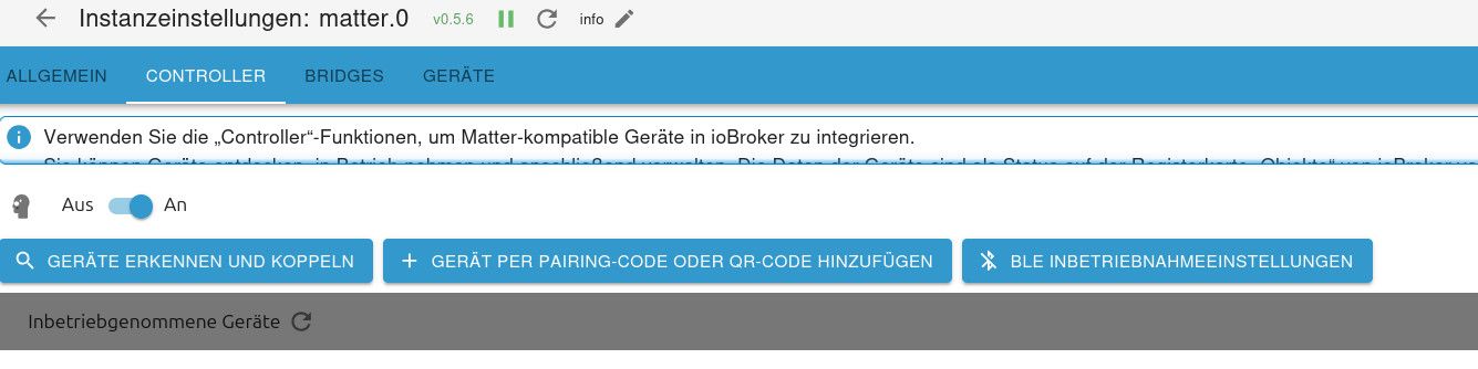

                        Bei Fragen zu nicht unterstützten Gerätetypen oder Einstellungen nutzt bitte den Thread https://forum.iobroker.net/topic/79496/matter-adapter-nicht-unterstützte-geräte-einstellungen

                                      Hast du schon einmal den Matter Adapter installiert?
                                      Im Assistenten der nach der Installation aufpoppt siehst du an dem grünen Haken, ob eine IPV6 Adresse erkannt wurde.
                                      Wenn deine IPv6 Kommunikation soweit i.O. ist musst du den Matter Controller aktivieren
                                      Ich hab selbst kein Fritz Smart Gateway im Einsatz, daher kenne ich die Oberfläche dort nicht. Du müsstest bei deinem Thermostat einen Kopplungsode erzeugen können. Diesen kannst du dann in die Maske eingeben, wenn du auf den Button "Gerät per Pairing-Coder oder QR-Code hinzufügen" klickst.

                                          Hi
                                          Danke für den Adapter... Das bekomme ich jetzt vielleicht besser hin mit Google Home...
                                          Meine Frage: Hat jemand von euch schon einen Taster / Button erfolgreich hinzugefügt ?
                                          Das ist das einzige was mich im Moment verzweifeln lässt...
                                          Ich bekomme das zwar als "button" in Matter eingefügt, aber Google Home oder Alexa zeigt das nur an, es lässt sich nicht bedienen...
                                          Bekomme beim Drücken auf die Schalfläche nur die Eigenschaften angezeigt, ohne dass der Knopf gedrückt wird und irgendetwas schaltet...
                                          Gerätetyp wir in Google Home als "Schalter" angezeigt.
