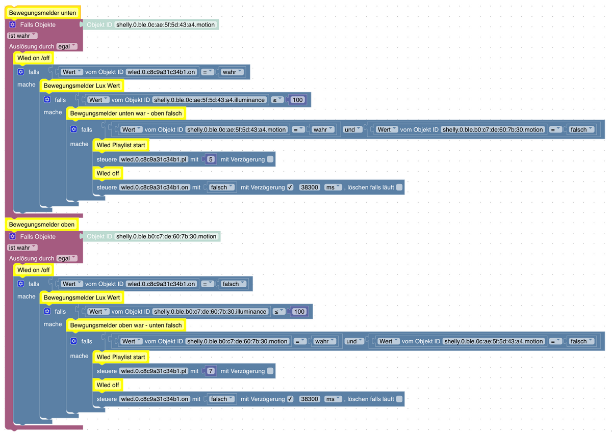

    @ayhan-26 In Code-Tags ist das natürlich immer etwas leichter zu kopieren. Hier nochmal als Screenshot
    Sieht erstmal okay aus. Klappt es mit WLED denn, wenn Du das Preset in den Datenpunkt manuell so schreibst? Ansonsten füg mal ein paar Debug-Blöcke ein, um z.B. den Lux-Wert auszugeben. Eventuell wird der erst nach dem Motion-Wert aktualisiert (und dann noch der alte Wert geprüft). Dann würde eine kurze Pause im Trigger helfen.

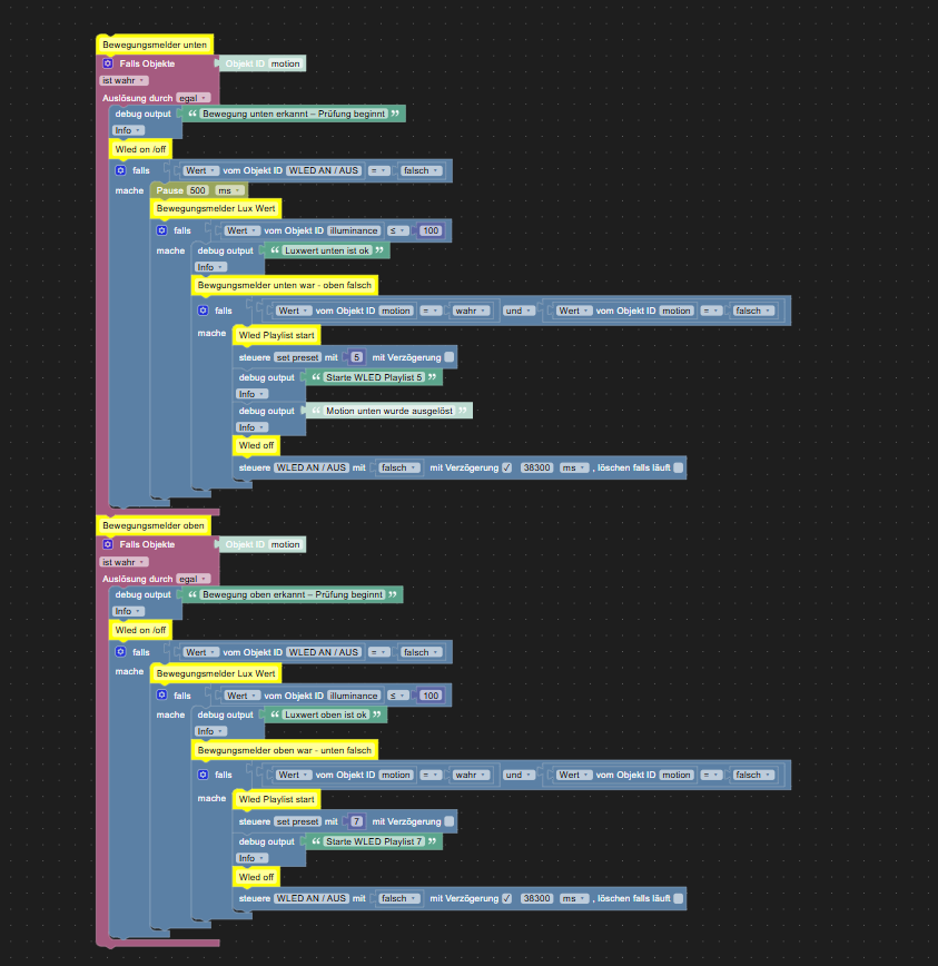

        @haus-automatisierung db7331fa-77e3-4fcb-8d29-2952e3ea0d09-image.png Habe mal versucht das zu machen was du geschrieben hattest. Und ja wenn ich manuell ein Preset eingebe macht er genau das was er in WLED machen soll aber nach wie vor funktioniert es mit den sensoren nicht.

          @haus-automatisierung Hast du eventuel noch eine idee was es seien kann? Ich bekomme im Log zwar die meldung das das script gestartet ist aber wenn ich den bewegungsmelder trigger kommt kein eintrag in der log datei unten im script. Woran kann das liegen?

              @ayhan-26 Gib mit einer Debug Node mal alle Werte aus, welche Du abfragst. Dann wird schneller klar warum die Bedingungen nicht erfüllt sind. Aber wird etwas Offtopic, weil der BLE Teil ja funktioniert

                  @haus-automatisierung 4ca052b4-4533-4ae4-a3f9-0a93442d5342-image.png Habe das jetzt so eingefügt. aber unter dem Reiter Protokoll kommt nichts an wenn ich über den bewegungsmelder gehe.

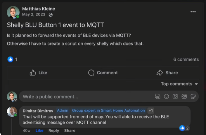

                                      Ich meinte die native MQTT Unterstützung der Geräte ohne ein Skript einzuspielen.
                                      Screenshot aus dem Video von @haus-automatisierung

                                        OK - nein Shelly hat da soweit mir bekannt nichts umgesetzt.
                                        Wenn du was in der Shelly Doku dazu findest ist ein Link gern gesehen.
