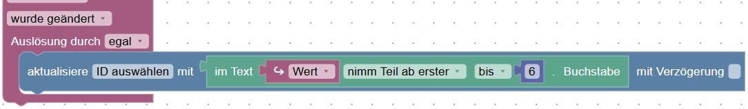

            @codierknecht Habs mal ausprobiert. Aber irgendwie bekomme ich das nicht hin. Er schreibt mir den Wert leider nicht.
            HomoranH CodierknechtC 2 Replies Last reply
            • A ankubo
              HomoranH Do not disturb
              wrote on last edited by
              @ankubo sagte in Datum ohne Jahr:
              wo sxhreibst du denn den Wert der Variable Datum?
              A 1 Reply Last reply

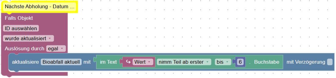

                          @codierknecht Danke, das mit dem Alias und der Konvertierung hat funktioniert. Würde aber trotzdem gerne verstehen warum das mit dem Blockly nicht funktioniert. Ich habe das obere von @paul53 mal umgesetzt. Aber irgendwo mache ich da einen Fehler, da er es einfach nicht schreiben möchte.
                          paul53P CodierknechtC 2 Replies Last reply
                          • A ankubo
                            @ankubo sagte: Ich habe das obere von @paul53 mal umgesetzt.
                            Hast du nicht!

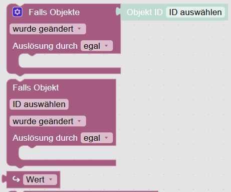

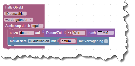

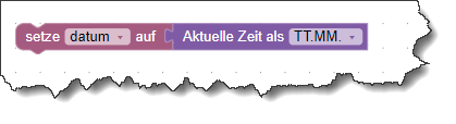

                            Als Trigger muss der Quelldatenpunkt "Nächste Abholung - Datum ..." verwendet werden. Der Zieldatenpunkt muss der eigene DP "0_userdata.0.Bioabfall_aktuell" sein.

                                @ankubo sagte: Dann sollt es so richtig sein.
                                Nein, keine eigene Variable Wert nehmen, sondern die vordefinierte Variable unter "Trigger".
