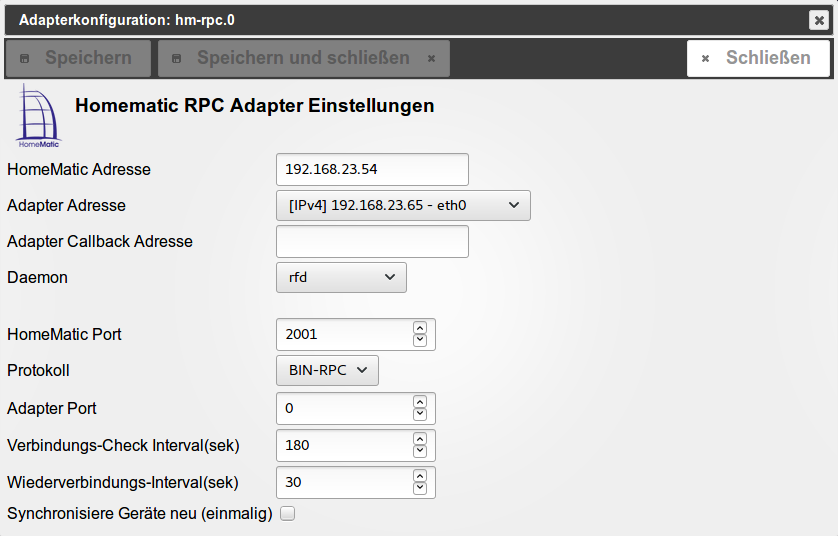

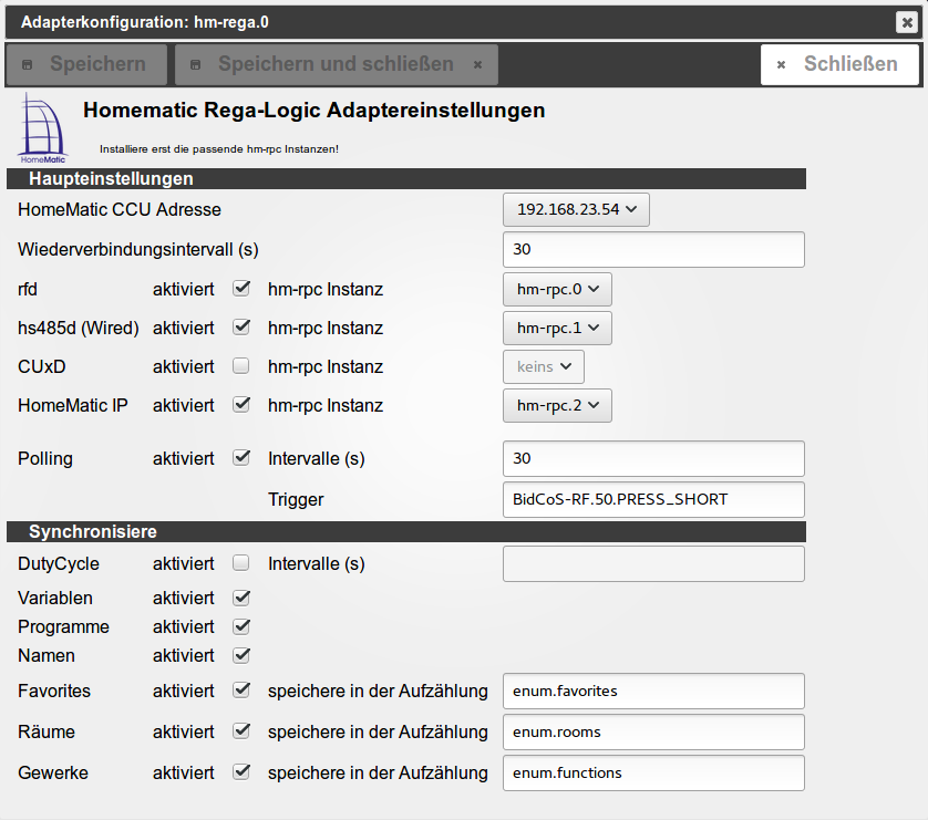

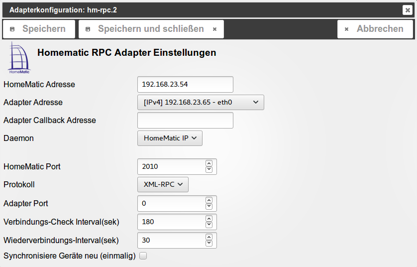

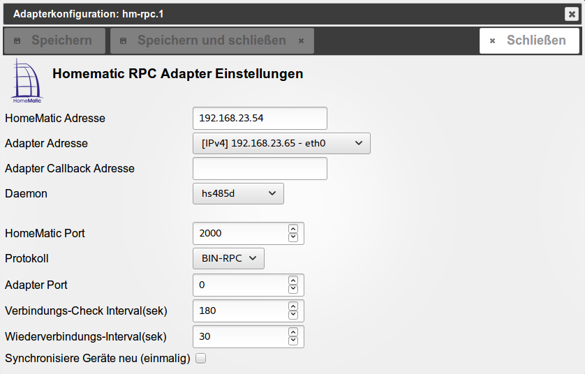

      schreit doch von selber nach Screenshots der Konfigurationen von hm-rpc.x (wired) und hm-rega ;-)
      Rainer
      • A Offline
        A Offline
        azamir
        192.168.23.54 ist die CCU2, 192.168.23.65 ist der ioBroker-Pi3 (vom "offiziellen" Stretch-Image installiert)
        • HomoranH Nicht stören
          Sieht soweit gut aus.

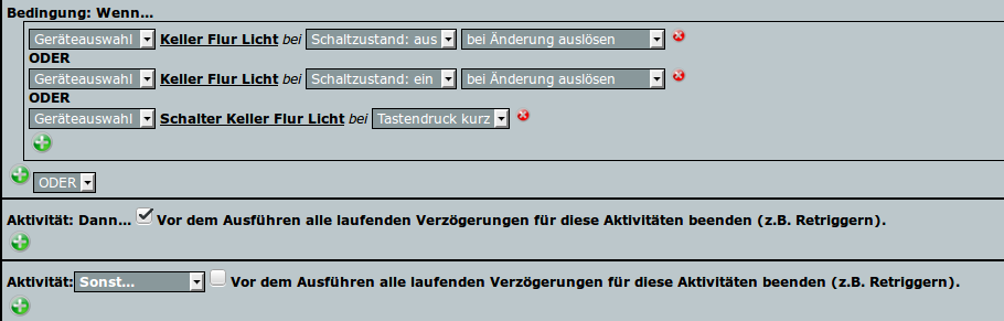

                        bei vergleichbaren Phänomen gab es einen Workaround, dass ggf. ein Dummy-Programm in der CCU geholfen hat:
                        WENN Taster gedrückt
                        DANN [leer]
                        Rainer

                          Dummy-Programm habe ich gestern auch getestet (WENN Taster kurzer Druck ODER Taster langer Druck ODER Zustand Licht geändert DANN nix) und es hat nicht geholfen.
