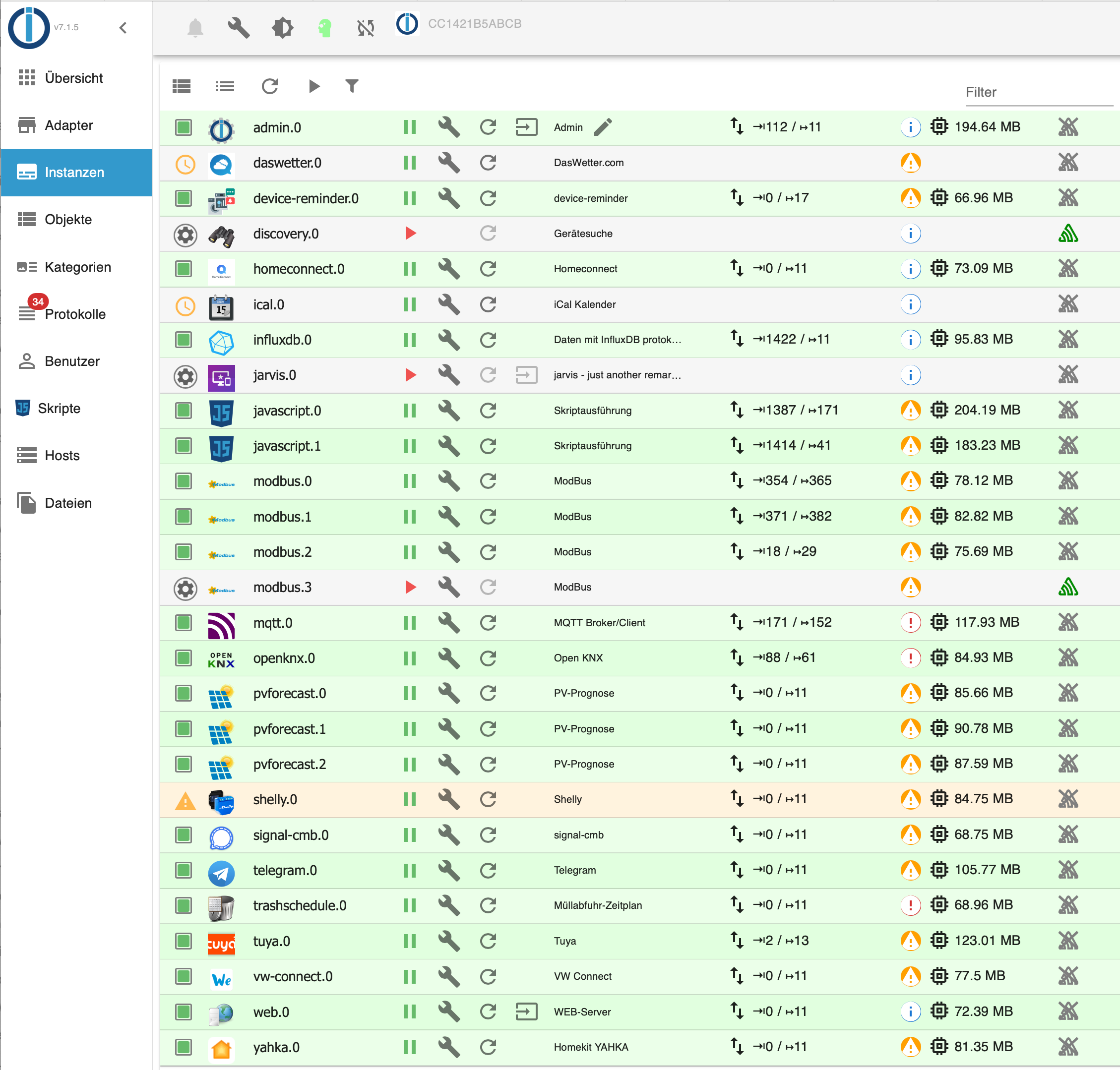

    Hallo Community,
    ich habe eine ioBroker Instanz in Docker auf einem Nuc am laufen mit relativ vielen Scripten. Seit ein paar Wochen habe ich das Problem dass die Skripte immer mehr verzögert ausgeführt werden. Nach einem Neustart ist erstmal wieder alles flott, dann dauert die Ausführung immer länger, alsob irgendwo eine Queue vollläuft.
    Habe auch schonmal versucht Scripte auf zwei Instanzen zu verteilen, das hilft aber nicht.
    Hier die laufenden Instanzen:
    Hier die Auslastung:
    Hat jemand eine Idee wie ich das Debuggen kann?
    Vielen Dank für eure Hilfe!

      @stein beginn mal bei den 34 Protokollmeldungen

        @crunchip die sind alle harmlos, meine Wärmepumpe ist manchmal zu langsam beim antworten und dann schmeißt der Modbus-Adapter einen timeout.

          @stein leider ist nicht zu sehen, wie dein System mit was in welcher Höhe belastet ist. Der JS Adapter muss letztlich mit den Skripten nicht die Ursache sein. Möglicherweise haut ja ein anderer Adapter Tonnen an Daten rein. Oder ein Problem mit dem Datenträger, oder oder oder
          Poste mal bitte das Ergebnis von
          iob diag
          in der Langfassung.

            @stein Steigt denn auch die CPU Auslastung mit der Zeit? Also wenn es langsamer wird?
            Nach einem Neustart 20%, wenn es dann langsamer geworden ist liegt die dann spürbar höher?
            Dann könnte es ein fehlerhaftes Skript sein, etwas wo bei jedem Durchlauf eine neue Skriptinstanz gestartet wird (Trigger in Trigger, Trigger im Zeitplan usw.)
            Dann läuft das gleiche Skript irgendwann ein paar hundert oder tausend mal parallel.
            Oder dir geht der RAM aus und das System muss auslagern.
            Wie @Ro75 schon schreibt wäre ein
            iob diag
            hilfreich
            S 1 Antwort Letzte Antwort

              Ich habe nurnoch die Summary vom letzten mal als es langsam war:
                                      v.2024-10-19
              model name      : Intel(R) Core(TM) i3-3217U CPU @ 1.80GHz
              Kernel          : x86_64
              Userland        : amd64
              Docker          : v10.0.0
              Installation:           Docker
              Kernel:                 x86_64
              Userland:               64 bit
              Timezone:               CET +0100
              User-ID:                0
              Display-Server:         false
              Pending OS-Updates:     0
              Pending iob updates:    0
              Nodejs-Installation:
              /usr/bin/nodejs         v20.18.0
              /usr/bin/node           v20.18.0
              /usr/bin/npm            10.8.2
              /usr/bin/npx            10.8.2
              /usr/bin/corepack       0.29.3
              Recommended versions are nodejs 20.18.0 and npm 10.8.2
              nodeJS installation is correct
              MEMORY:
              Mem:            8.2G        3.7G        1.3G         23M        3.4G        4.4G
              Swap:           8.6G        355M        8.2G
              Total:           16G        4.1G        9.6G
              Active iob-Instances:   5
              Upgrade policy: none
              ioBroker Core:          js-controller           7.0.0
                                      admin                   7.1.5
              Objects type: jsonl
              States  type: jsonl
              + system.adapter.admin.0                  : admin                 : cc1421b5abcb                             -  enabled, port: 443, bind: 0.0.0.0 (SSL), run as: admin
                system.adapter.web.0                    : web                   : cc1421b5abcb                             -  enabled, port: 8082, bind: 0.0.0.0, run as: admin
              Objects:                18225
              States:                 17608
              Size of iob-Database:
              67M     /opt/iobroker/iobroker-data/objects.jsonl
              11M     /opt/iobroker/iobroker-data/objects.json.migrated
              11M     /opt/iobroker/iobroker-data/objects.json.bak.migrated
              0       /opt/iobroker/iobroker-data/objects.json.broken
              11M     /opt/iobroker/iobroker-data/states.jsonl
              5.5M    /opt/iobroker/iobroker-data/states.json.migrated
              5.5M    /opt/iobroker/iobroker-data/states.json.bak.migrated
              0       /opt/iobroker/iobroker-data/states.json.broken
              Unknown release codenamed ''. Please check yourself if the Operating System is actively maintained.
              CPU Auslastung steigt nicht, RAM auch nicht und swap ist auch leer.
              Ich habe gestern noch einen kräftigeren NUC gefunden, den habe ich mal umgebaut und schaue mal wie es sich jetzt entwickelt.
              Woran könnte ich mehrere Instanzen vom selben script sehen?

                  @crunchip ja, wenn man es ganz genau nimmt dann ist das korrekt, mit leer mein ich <5%
                  Was ich halt komisch finde, im Fehlerfall ist weder ein core auf 100% noch der RAM irgendwie signifikant belegt.

                      @ro75 so, ich dachte erst das Problem sei weg mit dem kräftigeren NUC, aber es dauert nun einfach nur länger bis es auftritt. Hier hob drag in der Langfassung:

                      • S stein
                        Script v.2024-10-19

                        @stein sagte in Script wird immer mehr verzögert ausgeführt:
                        was feuert denn da im Millisekundentakt in die influxDB?
                        Dazu noch mit Fehlern?
                          stein
                          @homoran das sind werte aus dem Wechselrichter, der Fehler war am 06.11. da war der influx host kurz down. Das ist im Millisekunden Takt weil es halt verschiedene Werte sind die per Modbus mit Millisekunden Abstand rein kommen. Der Zyklus ist aber immer >10 Sekunden und das wird auch nur sehr gefiltert in die DB geschrieben (z.B. nur wenn sich der Wert um eine gewisse Spanne verändert hat).
                          • S stein
                            @stein OK, wenn das nicht zur Verzögerung geführt hat sehe ich nichts bösartiges.

                                          schrieb am zuletzt editiert von stein
                                          Oh man, ich schäme mich ein bisschen, ich habe grade den Verdacht dass es der openknx adapter ist. Wenn ich einen state von hand (ohne script) änder dauert es auch einige Sekunden bis der state sich ändert. Andersrum kommen aber state Änderungen auf dem bus sofort im iobroker an.
                                          Sehe jetzt auch dass die geschrieben states vom iobroker auf dem openknx adapter sehr lange noch rot, also nicht acknowledged sind. Das wird mein Problem sein. Aber warum ist das wohl so?
