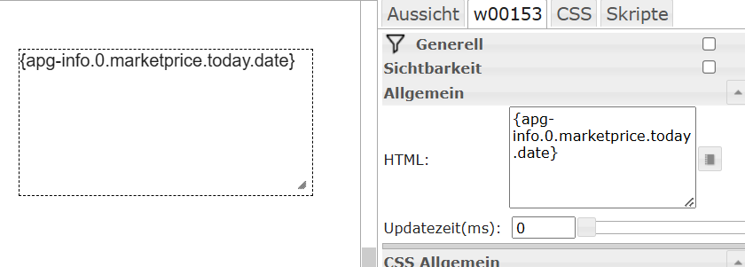

    Ich möchte mir diesen Wert wie er hier steht, im VIS anzeigen:
    Also das Datum mit dem Wochentag.
    Ich hätte es über das versucht:
    Allerding wird dann nur fe4b0623-023f-469e-bd46-ae9436c2bf08-image.png angezeigt.
    Was mache ich falsch?

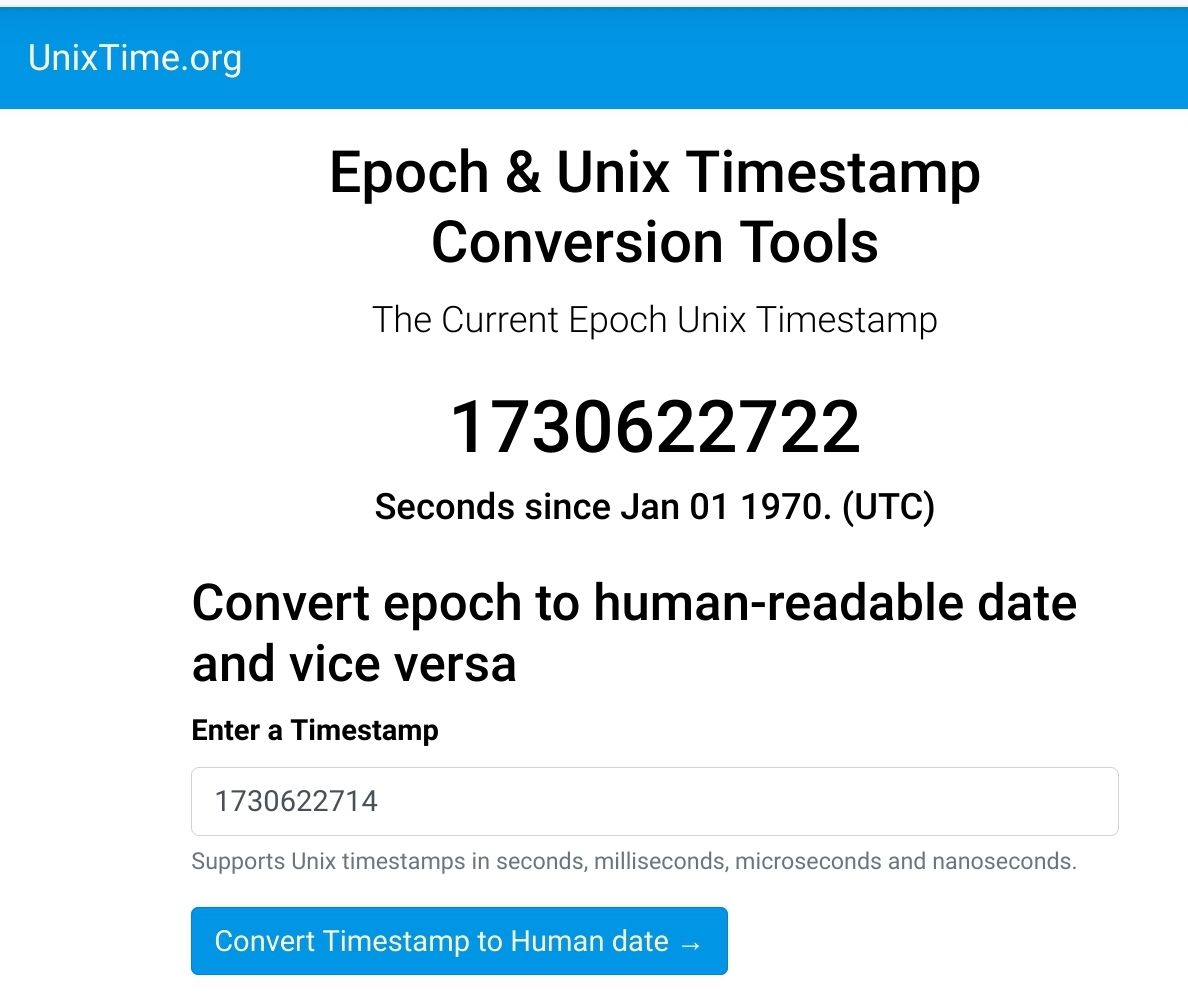

      @manuel001 sagte in Wert von Date in vis anzeigen:
      Allerding wird dann nur angezeigt.
      das müsste der Linux Timestamp in Millisekunden sein.
      im Moment
      ohne Millisekunden

                    Manuel001
                    @sigi234
                    Also so?:
                    Dann wird im VIS auch wieder nur 135226d2-216d-4ba3-955f-1c20341e6742-image.png angezeigt.

                          Manuel001
                          @oliverio Danke das war die Lösung:
                          {apg-info.0.marketprice.today.date;date(DD.MM.YYYY)}
