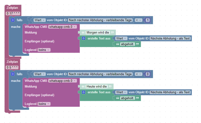

    Ich hab in Blockly ein Script gemacht, das am Tag vor der Abholung um 17 Uhr eine WhatsApp senden soll.
    Zudem soll am Tag der Abholung um 5 Uhr nochmal eine Erinnerung kommen.
    Morgen werden 2 Tonnen geleert, und heute kam keine Benachrichtigung an. Ich geh davon auss dass auch morgen nichts kommt.
    Wo aber liegt der Fehler?
    In der WA Instanz ist die API (geholt über diesen BOT) und meine TeleNummer hinterlegt.
    Einstellung im Trashschedule:
    das Blockly als JS:
    schedule("0 17 * * *", async () => {
      if (getState('trashschedule.0.nextAfter.daysLeft').val < 1) {
        sendTo("whatsapp-cmb.0", "send", {
            text: 'Morgen wird die',
            phone: (String(getState('trashschedule.0.next.typesText').val) + 'abgeholt.')
    schedule("0 5 * * *", async () => {
      if (getState('trashschedule.0.nextAfter.daysLeft').val < 0) {
            text: 'Heute wird die',
    das schmeisst die Konsole raus:
    javascript.0	18:51:53.682	info	Stopping script script.js.Skript_1
    javascript.0	18:51:53.745	info	Start JavaScript script.js.Skript_1 (Blockly)
    javascript.0	18:51:53.769	info	script.js.Skript_1: registered 0 subscriptions, 2 schedules, 0 messages, 0 logs and 0 file subscriptions
    das Blockly im Bild:
    EDIT: der Ical bekommt seine Termine vom Goggle Kalender

      @accuface
      Warum prüfst du auf nach nächste Abholung und nicht die nächste Abholung?
      Und du prüfst falsch.
      Zuerst prüfst du auf kleiner als 1, der meldet sich erst bei 0 Tagen.
      Dann prüfst du kleiner als 0, der wird nie anschlagen.
      Prüfe lieber auf "=1" und "=0".

          @accuface sagte in Müllkalender, keine Benachrichtigung:
          dass er mich am Tag der abholung erinnert, morgens um 5 uhr. Ich steh um 4 Uhr auf und bin gern mal bissl vergesslich
          Aber was juckt dich die nächste Tonne?
          Du willst ja die aktuelle.
          Prüf die aktuelle Tonne um 4 Uhr auf 0 Tage verbleibend.

                                        So, nachdem wohl das Format meiner Telnummer nicht gepasst hat, hab ich das korrigiert und mit einem einfachen Zeitplan und einer Message als Whatsapp getestet.
                                        Ergebniss: die Nachricht kam im Callbot an.
                                        Dann hab ich einen anderen Zeitplan gefunden, den hab ich etwas angepasst und getestet.
                                        Ergebniss:
                                        whatsapp-cmb.0
                                        86624 2024-10-29 20:59:00.283 error Cannot send message: <p>ERROR: Phone number <b>format</b> is incorrect
                                        Paar Minuten vorher ging es doch. Ich verstehe es gerade nicht.
                                        gerade nochmal zum Test:
                                        whatsapp-cmb.0
                                        86624 2024-10-29 21:13:00.030 info Send testnachricht to +49151
