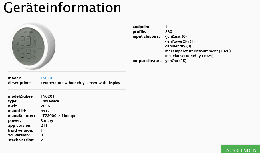

    Kennt wer eine Möglichkeit den Zigbee Temperatursensor TS0201 bzw. TY0201 zu kalibrieren (Temperaturkorrektur)
    GERÄT ist OHNE Display (wird nur so in der Instanz angezeigt)

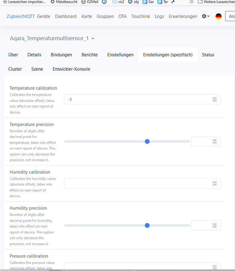

          @snopy_16 Da kann ich leider nicht helfen... Bis zum Zigbee-Adapter bin ich nicht vorgedrungen, da ich den Zigbee-Stick nicht am iobroker LXC-Container eingebunden bekommen habe...
          Habe dann anderweitig Zigbee2MQTT installiert...

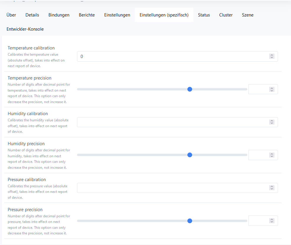

          Die Darstellung könnte aber so ähnlich sein, wie in Zigbee2mqtt bei meinem aqara Sensor ...
          Bin selber gespannt ...

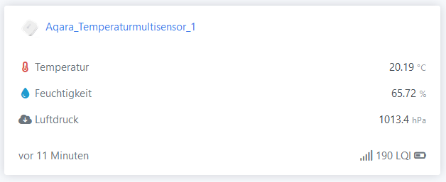

          Letzter Wert vor der Änderung des Temperatur-Offset vom Sensor 21,5 ° C um 16:19 laut Grafana...
          Aktuell direkt zigbee2mqtt:
          Interessant ... ich setze mal wieder auf 0
          Melde mich, wenn in zigbee2MQTT wieder aktualisiert wurde

            @martinp sagte in Zigbee Temperatursensor kalibrieren:
            leider gibts diese oder ähnliche Masken im Iobroker-Adapter nicht

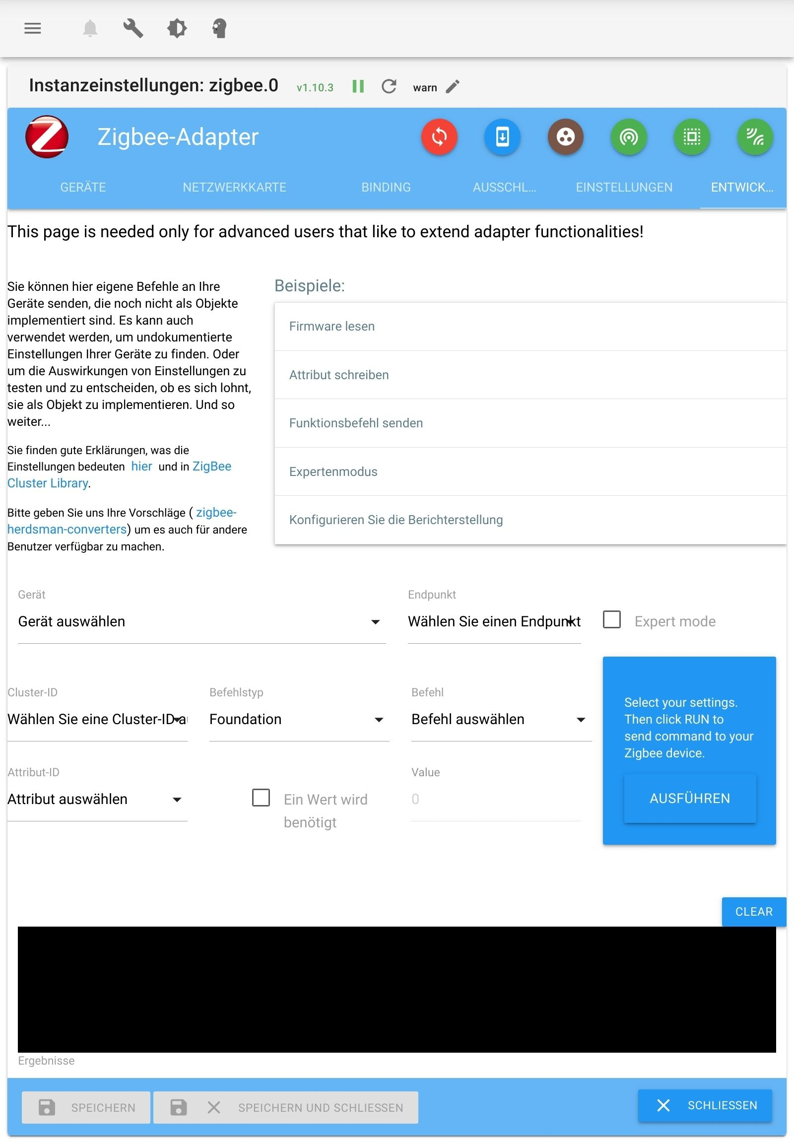

              @snopy_16 sagte in Zigbee Temperatursensor kalibrieren:
              doch
              aber frag mich nicht was wo rein muss

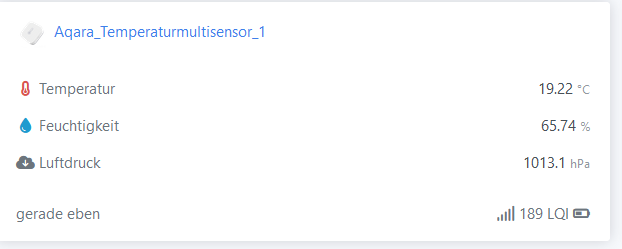

                @snopy_16 War etwas verhindert - so sieht die Temperatur jetzt mit Offset = 0 aus
                @homoran - das ist die Roh-Ansicht, da muss man schon Hintergrundwissen haben. Bei Zigbee2MQTT gibt es einen weiteren Reiter "Einstellungen (spezifisch)" zwischen "Entwicklung" und "Einstellungen"
