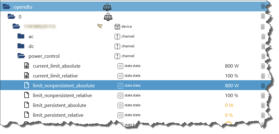

              Der Screenshot ist etwas "dürftig" und erklärt auch nicht WIE Du versuchst das Limit zu setzen. Ein mögliches Protokoll mit dem Inhalt des Vorgangs vom Limit setzen sehe ich auch nicht.

                Ich teste die Limitierung in den Objekten. In der Logdatei sieht man leider nichts

                  @markus-s-2 sagte in Leistung des Wechselrichters mit openDTU anpassen:
                  ist die Logstufe der Instanz auf debug gestellt?
                  und man sieht, dass der Wert rot ist.
                  Das ist eigentlich ein gutes Zeichen.
                  Ist der DP überhaupt beschreibbar?
                  1 Reply Last reply

                    Bist Du sicher, dass Du auch auf dem richtigen Datenpunkt bist? Mangels Zeigen des ganzen openDTU-Baumes kann man das so nicht beurteilen, aber ich meine mich dunkel daran zu erinnern, dass bei openDTU das von der Syntax her irgendwie so aussehen müsste:
                    opendtu.0.<serial>.power_control.limit_nonpersistent_absolute

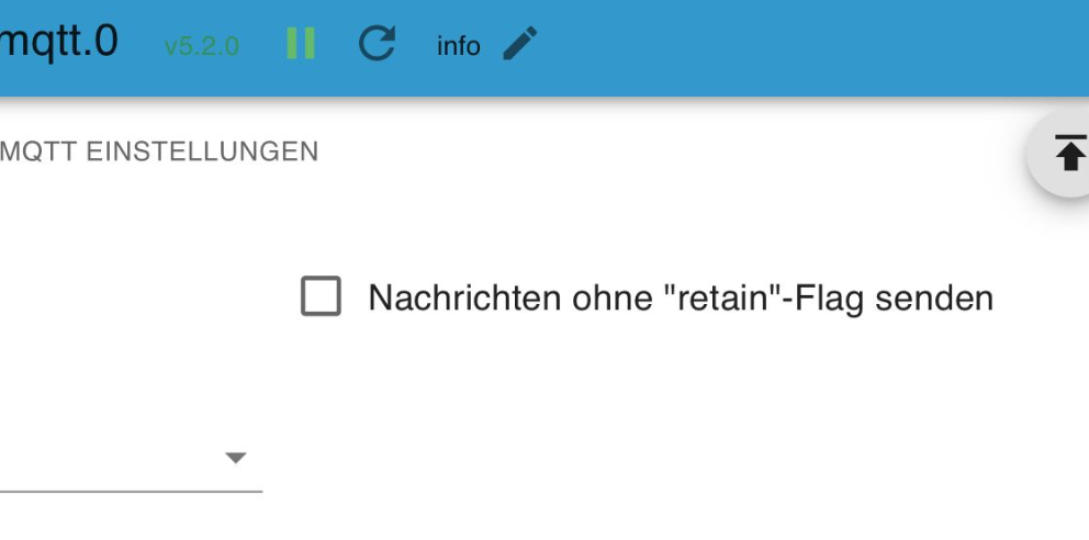

                        Waren die eigentlich schon da oder hast Du die Steuerdatenpunkte alle selber im Menübaum angelegt?
                        Fehlt noch die Antwort auf die Frage von @Homoran nach der Beschreibbarkeit. Der Datentyp (number) passt auch?
                        EDIT
                        Sendest Du das als "retained"? Ich sehe da nämlich den Haken nicht.
                        Markus
                          markus.s 2
                            markus.s 2
                            wrote on last edited by
                            @samson71
                            Der Haken ist nicht gesetzt
                            Samson71S 1 Reply Last reply

                              Sehe ich, was aber bedeutet, dass als "retained" gesendet wird. Wenn das so ist vergleich das mal mit der Feldbeschreibung aus meinem Screesnshot.

                                Es macht aber keinen Unterschied ob der Haken gesetzt ist oder nicht. Ich hätte es auch schon probiert
