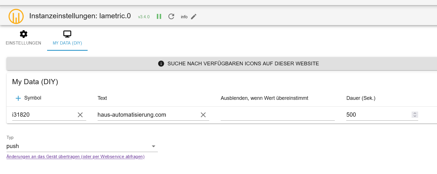

          @haus-automatisierung Ich hab folgendes umgesetzt. Der Adapter ist grün:

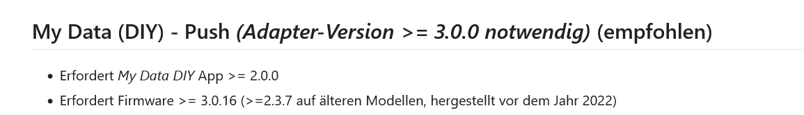

          Wenn ich das richtig verstanden habe sollte das auch die bevorzugte Variante sein gemäss Dokumentation.
          Da kommt allerdings kein Text
          Die Sendto Blockly Bausteine funktionieren allerdings. Da kann ich etwas auf die Uhr senden. Woran liegt das?
          • D drapo

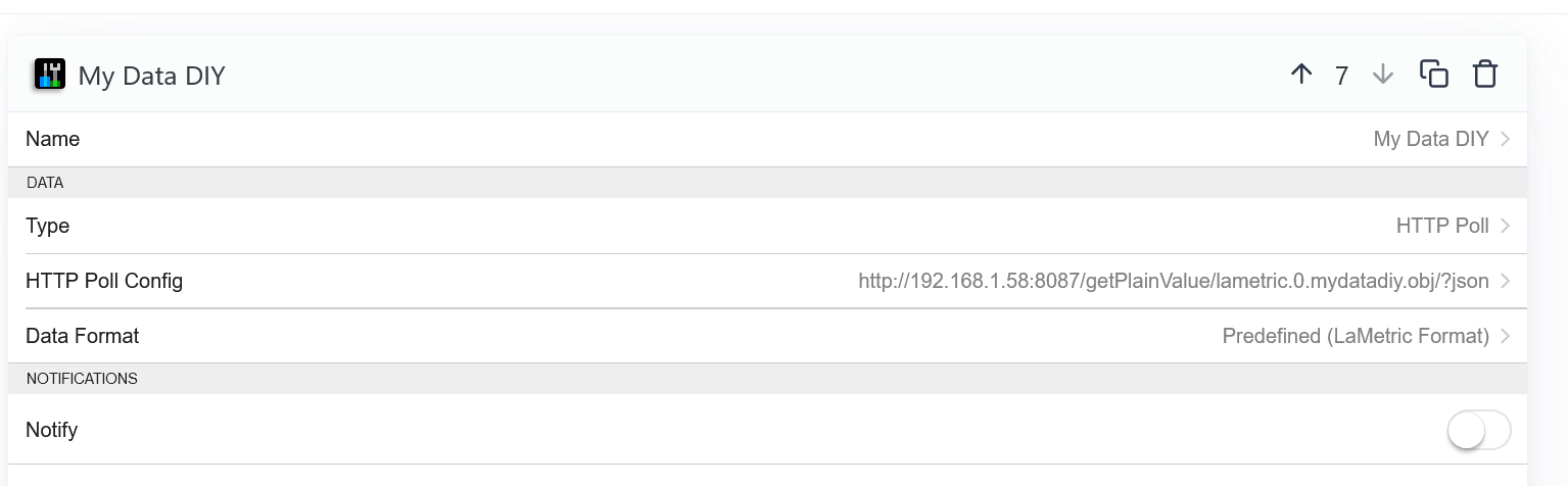

                @drapo Wenn Du Push in der Instanz konfigurierst, solltest die App auch auf HTTP Push stellen.
                D 1 Antwort Letzte Antwort
                  drapo
                  schrieb am zuletzt editiert von drapo
                  @haus-automatisierung wenn ich das mache
                  dann kriege ich ein 62ab8878-7e91-4ddf-ab4d-e5436fe843ac-grafik.png mit -- dahinter. (das heisst so wird es auf der Uhr dargestellt.) Der Text wie in der Instanz wird nicht dargestellt
                  Mit der Push Einstellung kommen auch die Sendto messages nicht mehr an
                  • D drapo
