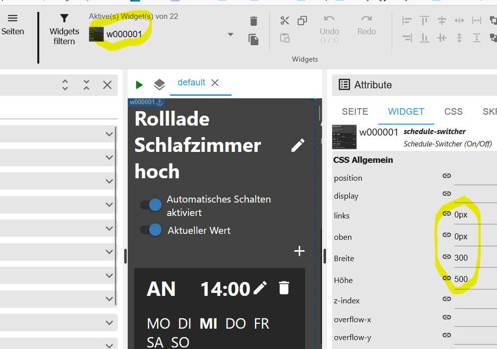

        @lucky_esa habe ich nun auch noch gemacht.
        merkwürdig ist, dass ich das eingefügte widget schwer verschieben kann.
        bleibt im vis2 hängen und danach kann man es nicht mehr auswählen.
        ist aber nur bei diesem widget der fall.

          @hubert9999 Das liegt an der automatischen Größenanpassung. VIS kann damit umgehe aber VIS-2 leider nicht. Wenn es dich stört musst du eine Feste Größe angeben oder immer oben auswählen.
          Das iobroker Team wollte hier im dev-server was ändern. Wenn das geändert wurde schaue ich mir das mal an aber vorher nicht. Jede Änderung muss ich immer alles neu hochladen was jedes Mal eine Minute dauert...Das kostet mir zu viel Zeit, sorry.
          Gruß//Lucky

            @lucky_esa Das ist das erste was ich immer ändere bei allen widgets dich ich neu einfüge.
            vis2 ist schon noch etwas bugy.
            danke für deinen adapter!

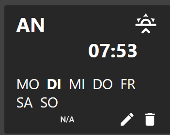

                    Was mir aufgefallen ist.
                    Ich habe Astrotimer.
                    Die Zeiten werden im Widget nicht aktualisiert. Geschaltet wird es aber scheinbar mit aktualsierten Zeiten.
                    Weiters habe ich Probleme mit einem Timer. Die sind zwar aktiviert, schaltet aber seit 2 tagen nicht.
                    Die Dtaenpunkte sehen normal aus.
                    habe das Widget einmal neu angelegt. Mal sehen

                      Lucky_ESA
                      #89
                      @hubert9999 sagte in Test Adapter Schedule-Switcher:
                      Läuft nun einwandfrei.
                      Die Zeit wird um 02:02 geändert aber später wieder mit dem alten Datum überschrieben. Muss ich mir anschauen.
                      Wenn es nicht schaltet kann es viele Gründe haben. Stell den Adapter mal auf debug um und schaue ins Log wenn er schalten soll.

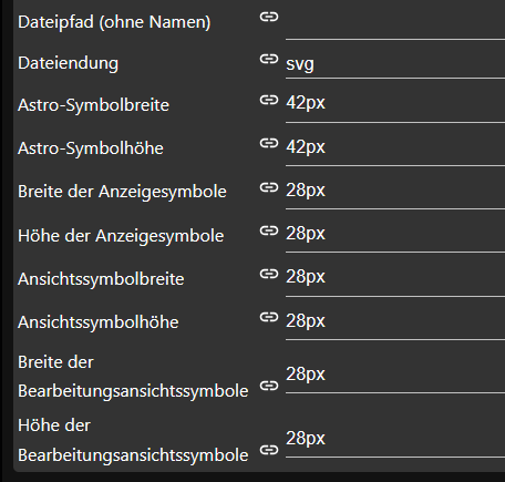

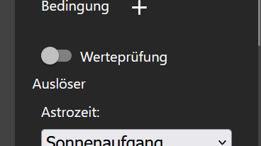

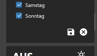

                        das Release 0.1.0 ist unterwegs. Hier nun eine kurze Erklärung zu den Neuerungen.
                        • Lösch und Edit-Button wurden nach unten versetzt
                        • Beim Trigger editieren sind auch unten die Button speichern/cancel
                        • Im Trigger kann man "Werteprüfung" aktivieren. Möchte man true schalten aber der State hat bereits true, dann wird geskippt. Wird benötigt wenn man Toogle State schalten möchte
                        • ACHTUNG: Man kann nun eigene Icons verwenden indem man den Pfad zu ALLEN Icons angibt (siehe Anleitung). Bei bestehende Widgets müssen zwingen die Icon Größen einmalig geändert werden sowie den Suffix. Es werden sonst die Attribute nicht angelegt. Bei neuen Widget muss das natürlich nicht gemacht werden. Für eigene Icons muss "verwende CSS" NICHT aktiviert werden. Die CSS Einstellung für den Filter der Icons kann daduch nicht mehr funktionieren.
                        • History JSON wurde geändert, daher müssen eventuell Scripte angepasst werden
                        • Optimierung Code (RAM Verbrauch reduziert)
                        • Sehr sehr sehr viele kleine Bugs behoben. Diese hatten aber keinen Einfluss auf die Funktion von den Schedules
                        Viel Spaß beim testen.
                        Gruß//Lucky

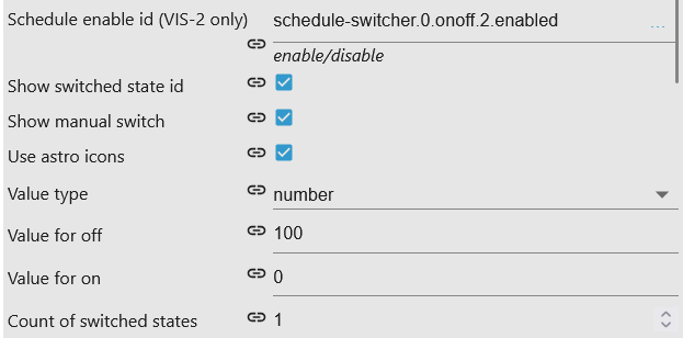

                          Hallo, ich habe einen Timer für meine Warmwasseraufheizung erstellt.
                          Der Wert, der zu schalten ist (daikin-cloud.0.40a1c0b7-64a0-469b-b6c5-0e1a311c164c.domesticHotWaterTank.onOffMode) ist ein boolean (true|false).
                          Wenn ich im VIS Editor den Wertetyp boolean setze, für aus "false" und für ein "true" eintrage (Bild), funktioniert zwar alles, ich bekomme im Log-file aber immer wieder folgende Fehlermeldung:
                          schedule-switcher.0
                          2025-11-26 18:52:05.645	warn	The type boolean of daikin-cloud.0.40a1c0b7-64a0-469b-b6c5-0e1a311c164c.domesticHotWaterTank.onOffMode is incorrect!!! Type in VIS settings - number
                          Trage ich im VIS Editor als Wertetyp number und für aus "0" und für ein "1" ein, bekomme ich zwar keinen Fehler, aber das Schalten funktioniert nicht.
                          Ist das ein Bug oder mache ich etwas falsch?!!
                          ioBroker auf Raspberry 4 / 4GB

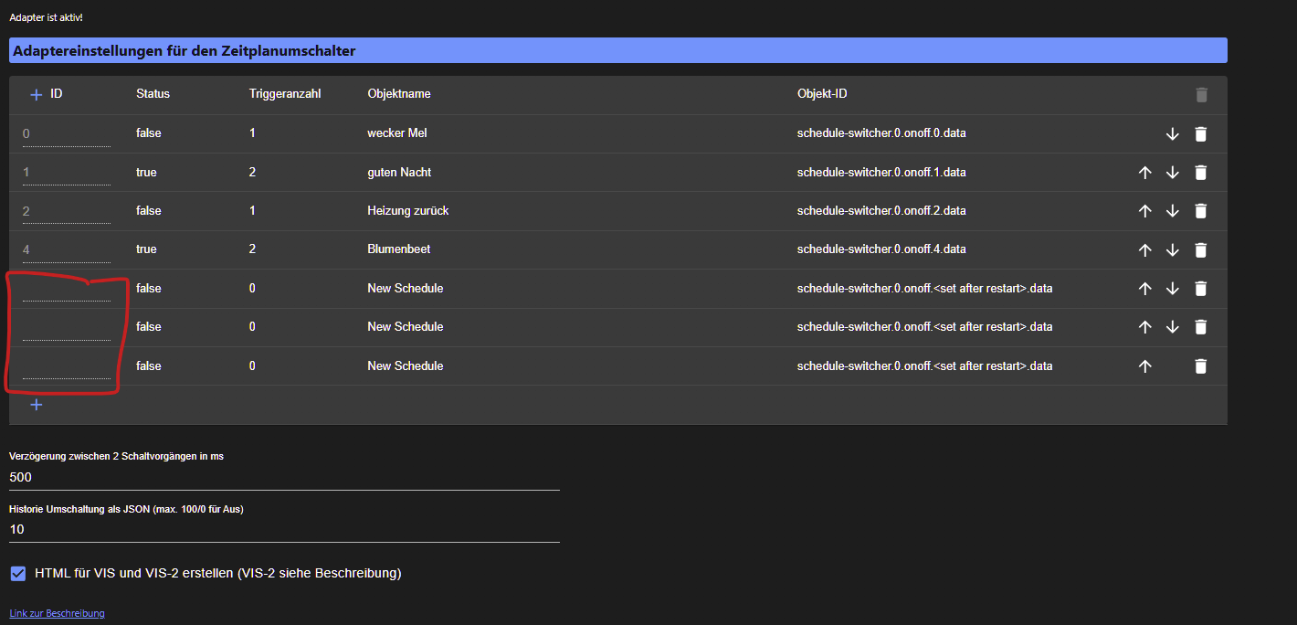

                                      hatten wir schon mal .. installier ist die GIT Version 0.1.0
                                      • L Offline
                                        L Offline
                                        Lucky_ESA
                                        #98
                                        Wird erst gesetzt wenn die Einstellung gespeichert wird.
