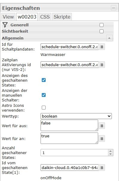

                        Hallo, ich habe einen Timer für meine Warmwasseraufheizung erstellt.
                        Der Wert, der zu schalten ist (daikin-cloud.0.40a1c0b7-64a0-469b-b6c5-0e1a311c164c.domesticHotWaterTank.onOffMode) ist ein boolean (true|false).
                        Wenn ich im VIS Editor den Wertetyp boolean setze, für aus "false" und für ein "true" eintrage (Bild), funktioniert zwar alles, ich bekomme im Log-file aber immer wieder folgende Fehlermeldung:
                        schedule-switcher.0
                        2025-11-26 18:52:05.645	warn	The type boolean of daikin-cloud.0.40a1c0b7-64a0-469b-b6c5-0e1a311c164c.domesticHotWaterTank.onOffMode is incorrect!!! Type in VIS settings - number
                        Trage ich im VIS Editor als Wertetyp number und für aus "0" und für ein "1" ein, bekomme ich zwar keinen Fehler, aber das Schalten funktioniert nicht.
                        Ist das ein Bug oder mache ich etwas falsch?!!

                          Bei Boolean müssen diese Werte nicht gesetzt werden.
                          Edit...Hattest du vorher das Widget auf number stehen und dann auf boolean gewechselt?
                          Edit2...Das kann passieren wenn du in 2 unterschiedliche Views jeweils ein Widget mit dem selben Scheduler (Bsp. onoff.2.data) verwendest. Oder du löscht ein Widget und erstellst es wieder neu. Dann muss man zwingend die Werte wechseln..Z. Bsp. von Boolean auf Number und wieder zurück auf Boolean (Für diese Fehler gibt es das Object onoff.2.view. Für VIS könnte ich das ändern aber für VIS-2 wurde diese Möglichkeit entfernt.
                          Kannst du bitte mal den Inhalt von onoff.2.data und onoff.2.view im Codetag </> posten.

                            #93
                            das Widget ist nur in einem View, es ist mir aber gerade aufgefallen, dass die Warning auch manchmal (nicht immer, das ist auch verwirrend) kommt, wenn ich nur in den View wechsle, ohne eine Aktion durchzuführen.
                            edit: das Verhalten tritt doch immer auf, es ist nur nicht aufgetreten, wenn der View noch irgendwo im Cache war, bei einem neuem Laden des VIS kommt der Fehler regelmäßig.
                            Gewechselt zwischen den Modi habe ich schon mehrfach.
