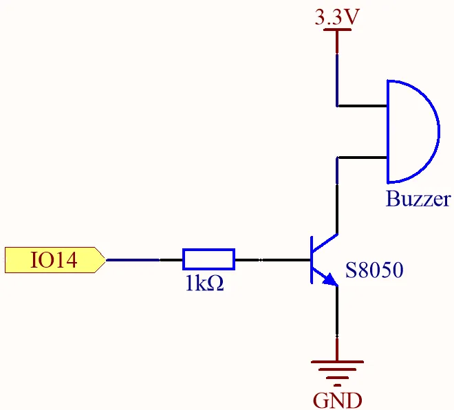

    @martinp sagte in Türgong OHNE Verbindung als Gong nutzen:
    Dann käme man ggfs mit einer abgewandelten Schaltung von der von mir Kritisierten zum Ziel.
    und deshalb habe ich diese ösung vorgeschlagen, siehe ursprüngliche Fragestellung "den alten Gong mit >= 6V zu versorgen"
    MartinPM Abwesend
    MartinPM Abwesend
    MartinP
    @amg_666 nur, dass in Deiner Schaltung der Buzzer mit 3,3 V versorgt wird, und Du mit keinem Wort auf induktive Spannungsspitzen und die notwendige Stromstärke von ca 1A eingehst
    Der "Spannungswandler", den Du statt des Transistors einzubauen empfiehlst, ist ein Step-Down Wandler, und kann keine Spannungen erhöhen...
    Der Gong braucht eine Spannung von 6...8 Volt bei 1 A = 6 ...8 Watt um anzusprechen, und der ESP32 liefert 3,3 Volt mit maximal 40 mA = 0,132 W...
    Wenn der Energieerhaltungssatz noch gilt, funktioniert Deine Empfehlung, an den Port einen "Spannungswandler" anzuschließen nicht ...
    Wie gesagt, ist die Wahrscheinlichkeit groß, dass der Kram, wenn man Deinen Empfehlungen folgt beim ersten Inbetriebnehmen den genutzten ESP32 Port zerstört ....
    Der Threadersteller möge bitte mal ein Foto des Gongs posten, und vielleicht ein Foto der Umgebung, wo er angeschlossen werden soll.

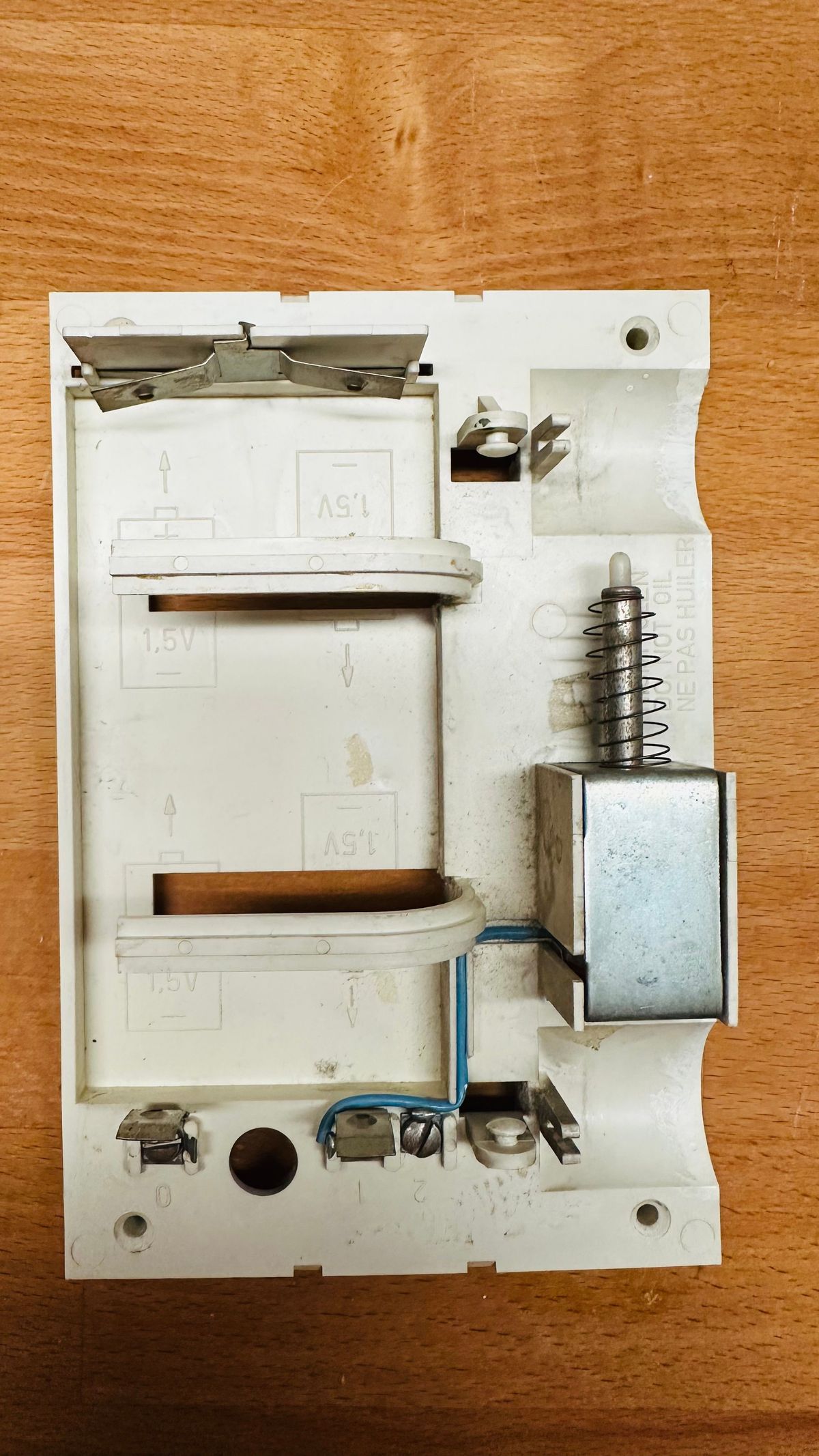

        @martinp Hallo ihr lieben,
        so sieht das Teil aus von innen:
        Die Idee mit der Steckdose wird vermutlich nicht funktionieren. Bei der alten Klingel war es so, du hast gedrückt und losgelassen. beim drücken BING beim loslassen BONG.... Also normales Klingeln war einmal kurz drücken und loslassen: BINGBONG...
        Das wäre für eine Steckdose vermutlich auf Dauer eher schlecht.. 0,5 sek. an, dann wieder aus
        Ich habe folgendes getestet: 9V Block (passt genau auf die Kontakte 1 und zwei. Dranhalten, der Klöppel wird nach links gezogen BING, die Feder wird gespannt, entfernen der Batterie, der Magnetklöppel wird gelöst, die Feder wirkt und schlägt den Klöppel auf die andere Seite BONG,
        Lieben Gruß
        LEM

          @lemonbiter Der Gong scheint mit 6 V (4 Mono- Batterien) zu funktionieren.
          In einem ersten Versuch würde ich testen, ob der Gong auch mit 5V funktioniert.
          Wenn das Klappt, kommt man ggfs mit einem ESP32 und einem Schalttransistor aus.

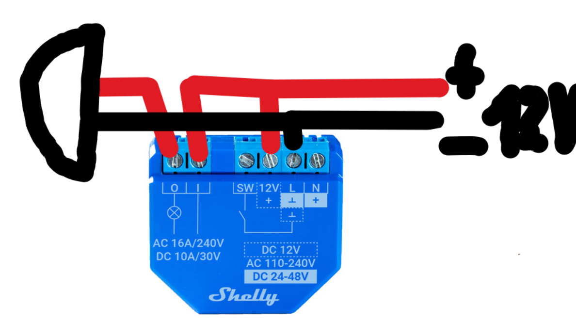

                      MartinP
                      @codierknecht Der Shelly Plus 1 funktioniert auch mit 12 Volt....
                      Also 12 Volt Steckernetzteil (mindestens 1,5 A) Daraus den Shelly versorgen, und über den Kontakt, den Gong "klingeln" lassen - womöglich muss man aber irgendwie auf 9 V herunterkommen, wenn der Gong 12 V nicht verträgt ....
