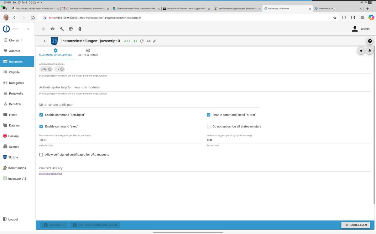

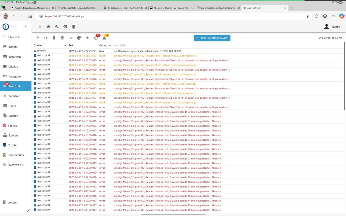

                                      • J
                                        jamalau @lichtraum last edited by
                                        @lichtraum Irgendetwas klappt bei mir nicht, hänge mal nen Screenshot an!
                                        Wenn ich die Instanz manuell neu starte, geht es sofort, was kann das für eine Ursache haben?
                                        • Homoran
                                          Homoran Global Moderator Administrators @jamalau last edited by Homoran
                                          @jamalau sagte in Homematic HCU:
                                          bitte nicht!
                                          logs als Text in code-tags posten, dann kann man sie auch lesen, daraus zitieren, usw.
                                          edit:
                                          zeig mal die Einstellungen der Instanz
                                          J 1 Reply Last reply Reply Quote 0
                                          • J
                                            jamalau @Homoran last edited by
                                            @homoran werde ich machen, habe die JS Instanz jetzt geändert und den Haken bei Enable command setObjekt gesetzt, ich hoffe dass das die Ursache war.
