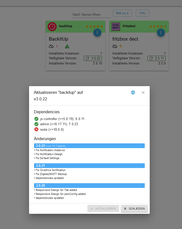

    Kann nicht aus "Aktualisieren" klicken ... ausgegraut ...

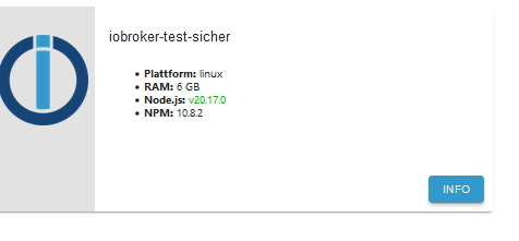

      @martinp Hi, du musst erst node-js aktualisieren.
      Version 20 ist aktuell.

        @siggi0904 said in Adapter-Updates über die Weboberfläche ausgegraut ...:
        martin@iobroker-test-sicher:~$ nodejs -v
        v20.17.0

          Ro75R Offline
          Ro75
          @martinp da fehlt die installierte Version hinter dem "Doppelpunkt". Vielleicht einmal ein
          iob fix
          machen. Backitup hatte ich bei mir erst gestern aktuelisiert - so wie bei dir.

            @martinp sagte in Adapter-Updates über die Weboberfläche ausgegraut ...:
            Welche Admin-Version und js-controller Version? Normalerweise sollte hinter dem Doppelpunkt deine aktuelle node Version stehen. Aber die konnte aus irgendeinem Grund nicht ermittelt werden.

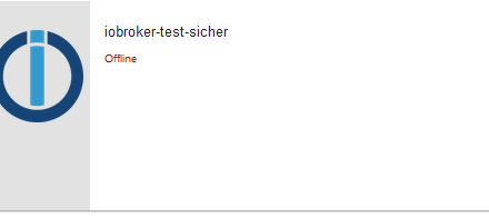

              MartinPM Ro75R Thomas BraunT 3 Antworten Letzte Antwort
              • MartinPM MartinP
                @haus-automatisierung
                Skript v.2024-05-22
                *** BASE SYSTEM ***
                 Static hostname: iobroker-test-sicher
                       Icon name: computer-container
                         Chassis: container ☐
                  Virtualization: lxc
                          Kernel: Linux 6.8.12-1-pve
                    Architecture: x86-64
                grep: /proc/cpuinfo: Transport endpoint is not connected
                Docker          : false
                Virtualization  : lxc
                Kernel          : x86_64
                Userland        : 64 bit
                Systemuptime and Load:
                uptime: Cannot get system uptime: Transport endpoint is not connected
                CPU threads:
                *** Time and Time Zones ***
                               Local time: Mon 2024-09-16 13:31:51 CEST
                           Universal time: Mon 2024-09-16 11:31:51 UTC
                  Adapter    "backitup"     : 3.0.22   , installed 3.0.22
                  Adapter    "fritzdect"    : 2.5.11   , installed 2.5.11
                  laut dem hier aktuell, gar kein Update notwendig.
                  error: host.iobroker-test-sicher cannot get getHostInfo: Cannot read properties of undefined (reading 'speed')
                  sollte sicherlich nicht sein - habe darauf keine Antwort.
                  Ro75.
                  • MartinPM MartinP
                    ebdddcd1-a0f1-4d9c-8cf1-c52100f96bf8-grafik.png @martinp
                    Ro75R Offline
                    Ro75R Offline
                    Ro75
                    @martinp starte mal die Kiste komplett durch.
                    Ro75.

                      MartinPM Offline
                      MartinPM Offline
                      MartinP
                      @ro75 hatte das mit "iob update" und "iob upgrade" einfach old shool über die Konsole gemacht ...
                      inzwischen auch iob stop, iob fix und iob start absolviert ...
                      • MartinPM MartinP
                        MartinPM Offline
                        MartinPM Offline
                        MartinP
                        @martinp nach iob start
                        	2024-09-16 13:45:39.502	error	cannot get getHostInfo: Cannot read properties of undefined (reading 'speed')
                        	2024-09-16 13:45:15.064	error	Caught by controller[0]: [pidusage] We couldn't find uptime from /proc/uptime, using os.uptime() value
                        • MartinPM MartinP

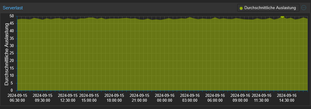

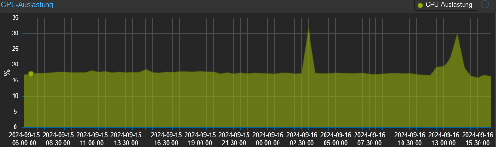

                          Wenn ich mir die ganzen 'obskuren' Meldungen anschaue würde ich sagen, der Container rumpelt da irgendwie ein kleinwenig neben der Spur.

                                top - 14:00:14 up 11 min,  2 users,  load average: 50.09, 49.87, 49.65
                                Tasks:  50 total,   1 running,  49 sleeping,   0 stopped,   0 zombie
                                %Cpu(s): 25.0 us, 25.0 sy,  0.0 ni, 50.0 id,  0.0 wa,  0.0 hi,  0.0 si,  0.0 st
                                MiB Mem :   6144.0 total,   3498.8 free,   1874.1 used,    771.3 buff/cache
                                MiB Swap:   6144.0 total,   6144.0 free,      0.0 used.   4269.9 avail Mem

                                        MartinPM Offline
                                        MartinPM Offline
                                        MartinP
                                        @thomas-braun Ist eine ziemlich lahme Kiste, ein Celeron N3000 spielt etwa in der Liga eines Pi4 ...
                                        Proxmox selber zeigt etwas niedrigere "Fieberkurven" für den LXC-Container
                                        Kann es sein, dass bei einem LXC-Container da falsch angezeigt wird - das wird im PVE selber angezeigt:
                                        EDIT: Das sind die gehosteten VMs / LXC
