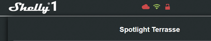

    Hallo Zusammen,
    ich wollte mal fragen was das sein kann....zwei meiner shellys gen 1 haben fast gar keine WLAN Verbindung wenn ich das richtig sehe.....hatte das bemerkt als ich einen Alexa befehl aussprechen wollte.... der Unifi AP szeht 2 meter entfernt.....was kann das sein?
    Reboot habe ich gemacht...keine besserung
    Danke und Gruss
    mcm1957M Samson71S 2 Antworten Letzte Antwort

      @kusselin
      Den Shelly schon mal neu gestartet? Ev. hat er sich mit einem weit entfernten AP verbunden.
      Sorry - grad gelesen dass du das schon versucht hast.

        @kusselin
        Ist denn sicher, dass der auch wirklich im vermuteten AP eingebucht ist? Das Bild vom Shelly sagt ja erstmal nichts. Ein Blick in den Unifi Controller bzw den AP wäre deutlich interessanter.

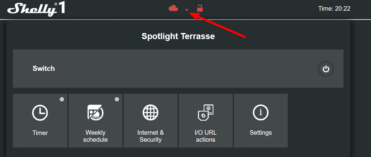

                @mickym sagte in shellys gen 1 keine gute Verbindung:
                Gibt folgende Möglichkeiten:
                1. Du kannst ggf. das AP Roaming im Shelly ein- bzw. ausschalten (wenn Signal unter -xx dbm)
                  Unter welchen Wert muss denn der Shelly dann liegen...
                ich habe jetzt mal den WLAN AP geändert der wert ist vom alten AP (-75dB) auf -45dB gewechselt
                je kleiner der Wert richtung 0 um so stärker das Signal oder umgekehrt?
                EDIT....sieht aber jetzt gut aus mit dem signal..
                Danke allen für die Tipps udn die Unterstützung wiedermal!

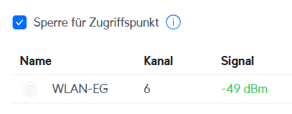

                  @kusselin
                  Ja, je kleiner desto besser. Wenn Du mehrere Unifi AP hast, würde ich die betroffenen Shelly im Controller fest dem besten AP zuweisen. Das Roaming macht mehr bei mobilen Geräten Sinn, damit die sich immer mit dem jeweils besten AP verbinden.

                    @samson71 sagte in shellys gen 1 keine gute Verbindung:
                    @kusselin
                    Ja, danke...habe ich gemacht...so passt´s
                    • KusselinK Offline
                      KusselinK Offline
                      Kusselin
                      Haaalt war zu schnell...der WLAN ausschlag in der Shelly app ist zwar o.k. aber wenn ich jetzt mit der Alexa schalten will -> Alexa, schalte Spotlight Teraase ein...dann sagt die mmmmmh spotlight reagiert gerade nicht...schaue ob das gerät im Netz ist...
