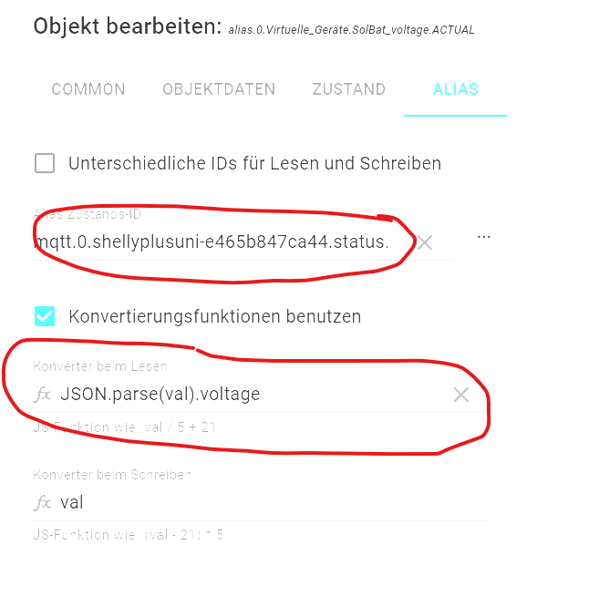

        jan_xx @Thomas Maul last edited by
        @thomas-maul
        Was meinst du mit mqtt Datenpunkt? Bei Alias Zustand ID habe ich auf den Datenpunkt im mqtt Ordner Zustand verlinkt und unten bei Konvertierung das Eingetragen JASON.parse(val).voltage ??
        Thomas Maul 1 Reply Last reply Reply Quote 0

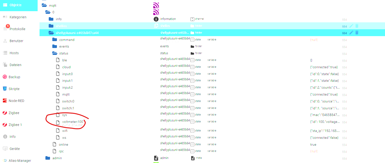

        • Thomas Maul
          Thomas Maul @jan_xx last edited by
          @jan_xx
          Im MQTT den Datenpunkt, mit dem JSON Ausdruck, der die Info enthält. Nur um sicher zu gehen, doppelter check 😉
          Wenn Du den Shelly über den Webzugang oder die App im Phone einmal neu startest (reboot), dann sendet der gleich danach den Wert über MQTT raus und der Zeitstempel im MQTT Objekt Datenpunkt sollte sich aktualisieren.
          Dann schau, ob der auch beim Alias angekommen ist.

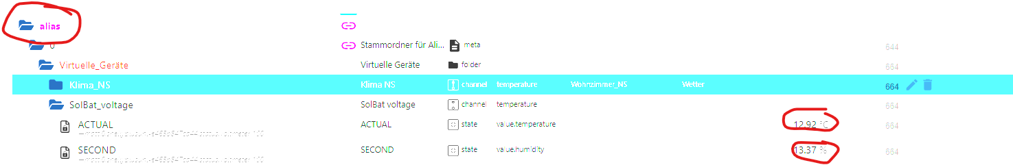

              @thomas-maul
              Also der Verweis auf den Daten Punkt passt ->Voltmeter:100
              Die Werte ändern sich auch in den Objekten unter dem Vortage DP, aber in dem neuen Alias Punkt kommt nix an...
              • J
                jan_xx @Thomas Maul last edited by jan_xx
                @thomas-maul
                werte in der App stimmen mit den Werten im mqtt Adapter überein und ändern sich auch.
                Und nun?
                Kann ich diesen Wert vlt. irgendwie anders herausholen um erstmal zu sehen woran es liegen könnte?

                        Wir sind beide BLIND
                        Deine Formel ist JASON... das muss aber ohne "A": JSON.parse(val)....
                        Unglaublich, zwei blinde wieder einmal unterwegs ✌
                        J 1 Reply Last reply Reply Quote 0
                        • J
                          @thomas-maul
                          Wahnsinn, kaum macht man es richtig schon funktioniert es....:-)
                          Vielen Dank nochmal für die Unterstützung und die Geduld.✌

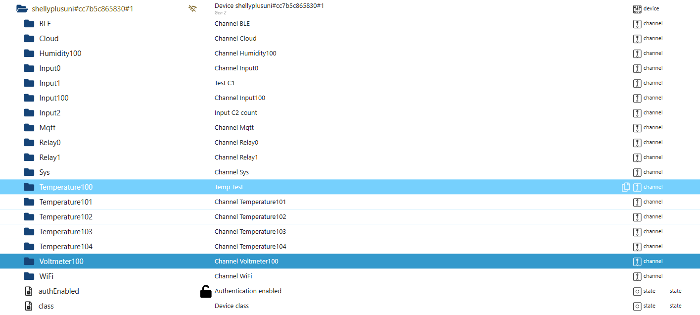

                                ECNC07 @Matis last edited by
                                @matis du bekommst den Wert so in den ioBroker. Hab ich auch so gemacht. Bild 2 und 4 sind nicht aus der APP, sondern aus dem ioBroker.
