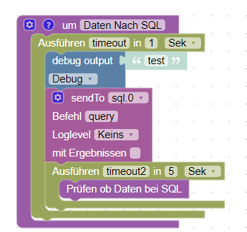

    ich habe vor Jahren mal einige Werte in verschiedene Datenbanken schreiben lassen. Nun wollte ich mal wieder was ändern. Aber alle Datenbankblocklies sehen so aus:
    Wenn ich das Blockly nach JavaScript konvertiere sehe ich die Abfrage noch
    // Beschreibe diese Funktion …
    async function Daten_Nach_SQL() {
      timeout = setTimeout(async function () {
        console.log('test');
        sendTo("sql.0", "query", ['INSERT INTO ioBroker.Pool_Verbrauch(Datum,','Pool_Gesamt_kWh, Pool_PV_kWh,','Pool_Netz_kWh)','VALUES(',['\'',Datum,'\''].join(''),',' + String(Math.round((parseFloat(getState("0_userdata.0.PV_Anlage.Heute_Pool_gesamt").val) / 1000)*1000)/1000),',' + String(Math.round((parseFloat(getState("0_userdata.0.PV_Anlage.Heute_Pool_PV").val) / 1000)*1000)/1000),',' + String(Math.round((parseFloat(getState("0_userdata.0.PV_Anlage.Heute_Pool_Netz").val) / 1000)*1000)/1000),')'].join(''));
        console.log("sql.0: " + "");
        timeout2 = setTimeout(async function () {
          await Pr_C3_BCfen_ob_Daten_bei_SQL();
        }, 5000);
      }, 1000);
    Was ist da im Blockly kaputt? Wenn ich es einmal speichere ist es auch im JavaScript weg. Hat da jemand eine Idee?

        Mein Problem ist, dass ich die Abfrage im Blockly nicht sehen und editieren kann. Ursprünglich war im Blockly ein Textbaustein, in dem die Datenbankabfrage stand. Der ist nun nicht mehr sichtbar, scheinbar weg. Wenn ich etwas am Blockly ändere verschwindet die Abfrage auch in JavaScript.
        Wie kann ich es hinbekommen, dass ich die Abfrage im Blockly sehen und editieren kann?

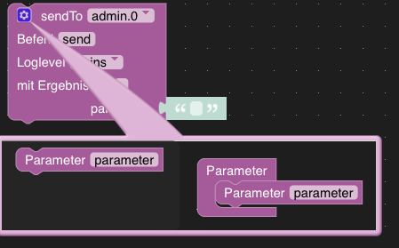

          @mcbirne Click mal auf das kleine Zahnrad - ich denke du musst da den "parameter" Eintrag freischalten (siehe Bild)

            OK, der ist dann leider leer.

              @mcbirne Klar.. Was du machen solltest ist:
              • Aus dem JS deinen Query String kopieren, bevor du den Block anpasst
              • Block anpassen, den String hinein kopieren.
              • SPeichern.
              Danach sollte der Parameter erhalten bleiben.
              ich gehe davon aus das dieses ein Bug im JS Adapter ist - dazu müsste ich im Changelog mal buddeln was da geändert wurde - das kann ich aktuell nicht.
