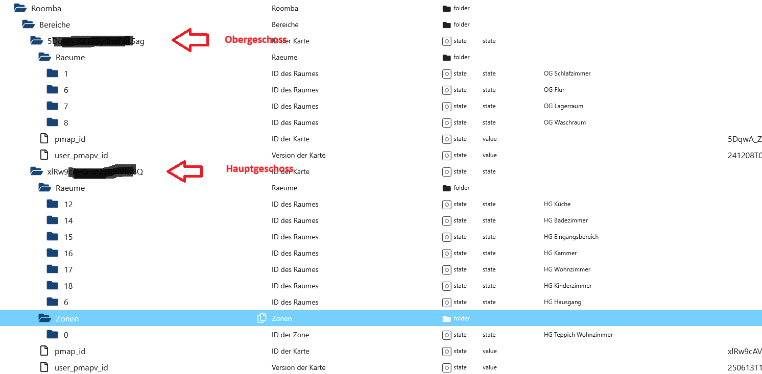

                                          Guten Nachmittag,
                                          ich habe das tolle Skript bei mir installiert und damit auch eine Visualisierung gemacht.
                                          Funktionierte soweit vorerst alles sehr gut.
                                          Ich habe zwei Stöcke in meiner Wohnung,
                                          Anfangs habe ich nur einen Stock "Hauptgeschoss" mit den Skript aufgenommen, alles funktionierte wunderbar.
                                          Nun habe ich auch die Räume in zweiten Stock "Obergeschoss" aufgenommen.
                                          Unter Objekte javascript.0.iRobot.Roomba.Bereiche bildete sich ein zweiter Ordner und die Neuen Räume schienen dort auf.
                                          Ich gab Ihnen jeweils einen Namen ein und alles schien zu funktionieren.
                                          Am Tag danach startete ich eine Aufgabe "Badezimmer" im Hauptgeschoss.

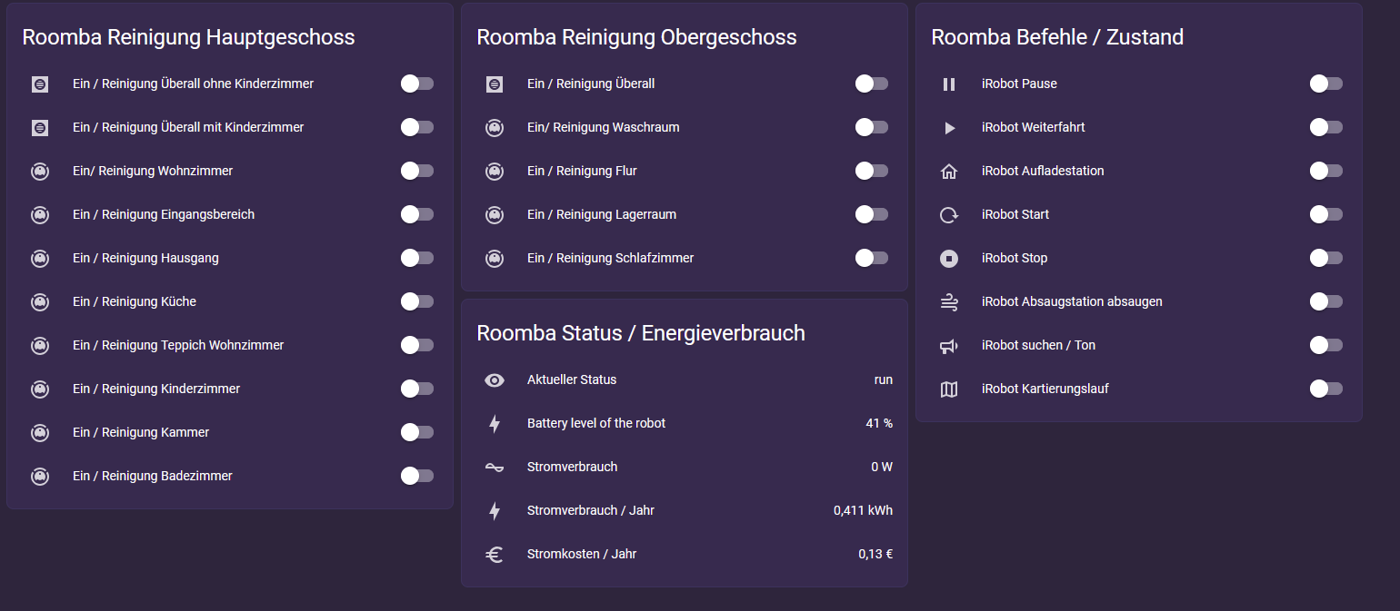

                                          Der Romba saugte nicht nur das Badezimmer sondern das gesamte Hauptgeschoss und legte jeweils einen Neuen Raum in Obergeschoss mit den Räumen des Hauptgeschoss an.
                                          Also habe ich, in Ordner der Räume des Obergeschoss einfach die einzelnen Räume des Untergeschoss beschriftet und hoffte das dann alles funktionieren würde. Hat es aber leider nicht, Egal welchen Raum ich zu starten probierte, es wurde immer jeweils der gesamte Stock gereinigt.
                                          Ok, dann habe ich den Ordner des Obergeschoss gelöscht, darauf funktioniert alles wieder in Hauptgeschoss.
                                          Das nächste Problem ist nun, das jedes mal wenn ich das Obergeschoss Reinige, sich wieder Neue Räume anlegen, die ich dann wiederum löschen muss.
                                          Zur Info, ich habe darauf geachtet, das keiner der Räume, beider Stöcke die selben Namen hat.
                                          Was mir noch aufgefallen ist, ein Raum in Hauptgeschoss und ein Raum in Obergeschoss hatte jeweils "6".
                                          Vielleicht hat noch jemand das selbe Problem und kann mir Helfen?
