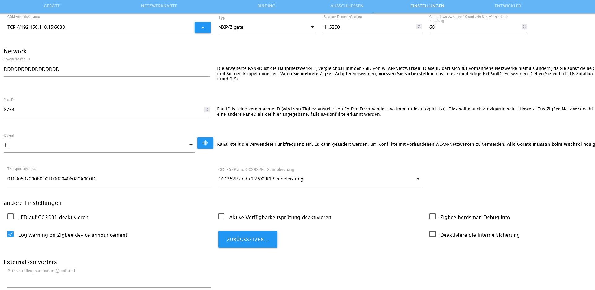

        Wo gibt man die IP und Port denn ein? Unter Einstellungen bei "COM-Anschlussname"?
        Und nebenbei: bei meinem UZG-01 kann man im Punkt MQTT den "Broker" eingeben. Da habe ich die Daten meines Mosquitto eingegeben und das "Topic" was man da angeben kann zeigt sich auch im MQTT. Also nach meiner Meinung ist das ein MQTT-Client - aber vielleicht täusche ich mich auch!
        Nachdem ich das mit der IP und Port in COM-Anschlussname probiert hatte. War wohl der falche Ort!

          @kallewirsch sagte in zigbee gw UZG-01:
          das war schon der richtige Ort. Bitte mal das komplette Log vom Startversuch zeigen
          A.
          Nachtrag: zeig auch mal wo du in der config des UGZ den Broker eingetragen hast

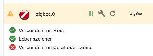

            kallewirsch
            @asgothian
            2024-08-21 19:52:02.030 - error: host.s42240io Caught by controller[1]: zh:controller: Failed to disable join on stop: TypeError: Cannot read properties of undefined (reading 'permitJoin')
            2024-08-21 19:52:02.055 - warn: host.s42240io instance system.adapter.zigbee.0 terminated due to SIGKILL
            2024-08-21 19:52:16.575 - info: zigbee.0 (7856) starting. Version 1.10.3 in /opt/iobroker/node_modules/iobroker.zigbee, node: v18.19.1, js-controller: 6.0.9
            2024-08-21 19:52:16.632 - warn: zigbee.0 (7856) External converter not loaded - neither TCP://192.168.110.15:6638 nor /opt/iobroker/iobroker-data/zigbee_0/TCP:/192.168.110.15:6638 exist.
            2024-08-21 19:52:16.647 - error: zigbee.0 (7856) Serial port not selected! Go to settings page.
            2024-08-21 19:52:17.156 - info: zigbee.0 (7856) Starting Zigbee npm ...
            2024-08-21 19:52:17.957 - info: zigbee.0 (7856) Installed Version: iobroker.zigbee@1.10.3
            2024-08-21 19:52:18.873 - error: zigbee.0 (7856) Starting zigbee-herdsman problem : "No path provided and failed to auto detect path"
            2024-08-21 19:52:18.875 - error: zigbee.0 (7856) Failed to start Zigbee
            2024-08-21 19:52:18.876 - error: zigbee.0 (7856) Error herdsman start
            2024-08-21 19:52:28.884 - info: zigbee.0 (7856) Try to reconnect. 1 attempts left
            2024-08-21 19:52:28.888 - info: zigbee.0 (7856) Starting Zigbee npm ...
            2024-08-21 19:52:28.934 - info: zigbee.0 (7856) Installed Version: iobroker.zigbee@1.10.3
            2024-08-21 19:52:29.284 - error: zigbee.0 (7856) Starting zigbee-herdsman problem : "No path provided and failed to auto detect path"
            2024-08-21 19:52:29.285 - error: zigbee.0 (7856) Failed to start Zigbee
            2024-08-21 19:52:29.286 - error: zigbee.0 (7856) Error herdsman start
            2024-08-21 19:52:39.208 - info: admin.0 (2171) ==> Connected system.user.admin from ::ffff:192.168.110.175
            2024-08-21 19:52:39.471 - error: zigbee.0 (7856) getGroups: caught error: TypeError: Cannot read properties of undefined (reading 'getGroups')
            2024-08-21 19:52:39.732 - info: zigbee.0 (7856) List of port: [{"path":"/dev/ttyS1"},{"path":"/dev/ttyS10"},{"path":"/dev/ttyS11"},{"path":"/dev/ttyS12"},{"path":"/dev/ttyS13"},{"path":"/dev/ttyS14"},{"path":"/dev/ttyS15"},{"path":"/dev/ttyS16"},{"path":"/dev/ttyS17"},{"path":"/dev/ttyS18"},{"path":"/dev/ttyS19"},{"path":"/dev/ttyS2"},{"path":"/dev/ttyS20"},{"path":"/dev/ttyS21"},{"path":"/dev/ttyS22"},{"path":"/dev/ttyS23"},{"path":"/dev/ttyS24"},{"path":"/dev/ttyS25"},{"path":"/dev/ttyS26"},{"path":"/dev/ttyS27"},{"path":"/dev/ttyS28"},{"path":"/dev/ttyS29"},{"path":"/dev/ttyS3"},{"path":"/dev/ttyS30"},{"path":"/dev/ttyS31"},{"path":"/dev/ttyS4"},{"path":"/dev/ttyS5"},{"path":"/dev/ttyS6"},{"path":"/dev/ttyS7"},{"path":"/dev/ttyS8"},{"path":"/dev/ttyS9"},{"path":"/dev/ttyS0"}]
            2024-08-21 19:52:58.141 - info: zigbee.0 (7856) Got terminate signal TERMINATE_YOURSELF
            2024-08-21 19:52:58.150 - info: zigbee.0 (7856) cleaned everything up...
            2024-08-21 19:52:58.160 - info: zigbee.0 (7856) Zigbee: disabling joining new devices.
            2024-08-21 19:52:58.188 - warn: zigbee.0 (7856) Failed to stop zigbee during startup
            2024-08-21 19:52:58.190 - info: zigbee.0 (7856) terminating
            2024-08-21 19:52:58.194 - info: zigbee.0 (7856) Terminated (ADAPTER_REQUESTED_TERMINATION): Without reason
            2024-08-21 19:52:58.342 - info: admin.0 (2171) <== Disconnect system.user.admin from ::ffff:192.168.110.175
            2024-08-21 19:52:58.655 - info: zigbee.0 (7856) terminating
            2024-08-21 19:53:13.108 - info: zigbee.0 (7895) starting. Version 1.10.3 in /opt/iobroker/node_modules/iobroker.zigbee, node: v18.19.1, js-controller: 6.0.9
            2024-08-21 19:53:13.349 - info: zigbee.0 (7895) delete old Backup files. keep only last 10
            2024-08-21 19:53:13.354 - info: zigbee.0 (7895) Starting Zigbee npm ...
            2024-08-21 19:53:14.130 - info: zigbee.0 (7895) Installed Version: iobroker.zigbee@1.10.3
            2024-08-21 19:53:14.963 - error: zigbee.0 (7895) Starting zigbee-herdsman problem : "failed to connect to zigate adapter Error: No such file or directory, cannot open TCP://192.168.110.15:6638"
            2024-08-21 19:53:14.965 - error: zigbee.0 (7895) Failed to start Zigbee
            2024-08-21 19:53:14.967 - error: zigbee.0 (7895) Error herdsman start

                kallewirschK Offline
                kallewirsch
                @asgothian
                Hatte ich vorher mal so gemacht - aber wieder geändert:
                Kallewirsch
                  kallewirsch
                  @asgothian
                  Die Instanz ist auch grün:
                  Kallewirsch

                      @kallewirsch das ist normal. Wechsel mal den Typ auf TI-zStack, nicht NXP Zitate

                          @kallewirsch gleiche Meldungen Log ? Das glaub ich nicht.
                          Zeig mal.
                          Bitte auch das TCP in der Port Beschreibung mal klein schreiben.
                            kallewirsch
                            @asgothian das wars! Jetzt kommt kein Fehler mehr. Mal sehen ob ich ein Gerät verbinden kann!
