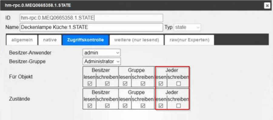

    Wie sehen denn die Zugriffsrechte des betroffenen States aus wo der Fehler kommt?
    • apollon77A Offline
      apollon77A Offline
      apollon77
      Hast du auch den js-controller geupdatet? Es gab da nämlich eine Änderung bzw es wurden neue default Rechte eingeführt. Schau mal in den iobroker Settings (in der navi oben rechts das Zahnrad) und dort unter rechte. Setze bei "jeder" dort noch schreiben. Das fehlt nämlich.
      Alle Objekte gehören default dem Admin aus der Admin Gruppe. Dein eingeschränkter User ist nicht in der Admin Gruppe und er ist nicht owner. Also gilt "jeder" und wie du bei den State Einstellungen siehst darf "jeder" nur lesen.
      • BluefoxB Offline
        BluefoxB Offline
        Da dein State-Objekt nicht zu "TestBenutzer" und nicht zu Gruppe "test" gehört, sind für TestBenutzer folgende Rechte aktiv:
        D.h. TestBenutzer darf lesen, aber darf nicht schreiben.
        Ist das so?
          apollon77A Offline
          apollon77
          Bluefox die Ursache ist denke ich die Einführung der default Rechte. Früher konnte auch jeder immer per default schreiben. Das ist da mit geändert worden

            Ich habe das gleiche Problem.
            Gibt es eine Möglichkeit die Zugrifsrechte automatisch zu setzen, sonst müsste ich mehrere Tage für die Anpassung der Objekte opfern.

                          Dann musst Du das Skript wie folgt anpassen:
                          ALT: obj.acl.ownerGroup = cGroup;
                          NEU: obj.acl.object = 1638;
                          Gruß, Ralf

                                        @iobaer Nein, die verwendete Schleife kann nur auf States zugreifen, Channels liefert die nicht zurück. Da kann ich nichts dran machen, sind für die Anzeige / Verwaltung in VIS aber auch nicht relevant.
                                        Vielleicht wäre es hier einfacher die Standard-Berechtigung im ioBroker anzupassen, die States zu löschen und durch den Adapter neu anlegen zu lassen? Dann gehen allerdings Einstellungen wie History, Funktionen & Räume flöten.
                                        Bei den Fehlermeldungen musst Du die einzelnen Objekte mit log(id); ausgeben lassen und ansehen: Entweder steht die Berechtigung dort momentan so restriktiv oder die haben gar keinen .common Part in dem die Rechte abgelegt werden.
                                        I 1 Antwort Letzte Antwort
                                        • RK62R RK62

                                          @rk62 Danke Dir. Ist auch nicht tragisch, wenn das Skript jetzt eben 90 Prozent erledigt und man den Rest ggf. manuell durchgeht.
