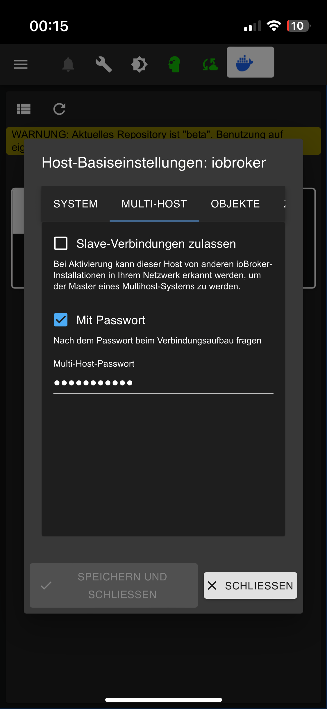

      Nee, du enabelst auf dem Master „Slave Verbindungen zulassen „ und dann startest du die Suche auf dem Slave..

        @ilovegym Ähm, wo finde ich das?

          Expertenmodus - Hosts - Schraubenschlüssel- Multihost

            @ilovegym Ja danke dafür. Den Schlüssel kannte ich noch nicht. Im Slave bleibt der Fehler (s.o.) aber weiterhin.

                                        @bahnuhr Danke für diesen Link. Hab ich auch kurz gelesen. Ich hatte noch nie ein Multihost-System.
                                        Ich habs jetzt aktuell nochmal auf beiden Geräten mit der IP 0.0.0.0 gemacht. Und auch neu gestartet.
                                        Entweder bekomme ich die Meldung von oben oder gerade neu die hier Server Cannot start inMem-objects on port 9001: Failed to lock DB file "/opt/iobroker/iobroker-data/objects.jsonl"!.
                                        Ich mache bestimmt irgendetwas völlig falsch.

                                          @rene55 sagte in Multihost-System auf neuestem Stand:
                                          wo?
                                          bei welchem Host?
                                          nur mit setup custom gearbeitet? ohne enable und dem automatic Schnickschnack?
