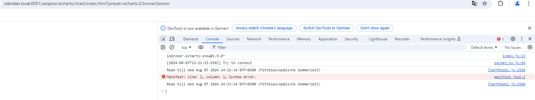

            @trojanhector Nachtrag:
            Kann das Problem beim Web-Adapter liegen?
            Wenn ich in e-Charts Konfiguration auf den Button "Diagramm im eigenen Fenster öffnen" klicke, bleibt die Seite weiß.

              @trojanhector sagte in e-charts 1.9.0 zeigt keine Diagramme mehr:
              Ich habe Version 6.3.0
              Habe ich auch, funktioniert bei mir.
              Funktionieren bei dir die Bar Charts?
              Wenn du F12 drückst, steht das was in der Konsole?

                @sigi234
                Beim Aufruf sehe ich kurz das iobroker Symbol und dann nur noch weiß.
                Und ja, die Bar-Charts gehen, sowohl als Webpage, als auch als Widget. D. h. mein Problem liegt bei den Linien.
