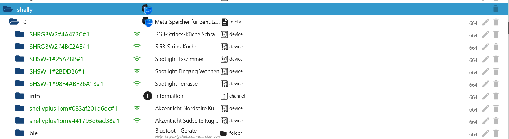

    Hallo Zusammen, habe gestern gemerkt als ich mit der A. mein Licht schalten wollte das dieses von der A. zwar bestätigt wurde, aber nicht geschaltet hat. Bis gestern ging da alles.
    Bin eben kurz vor Arbeit in die Objekte und sehe da das die Shellys auf "false" stehen alle. In der ShellyApp mit Handy geht alles.
    Adapter version habe ich jetzt nicht..müsste aber die aktuellste sein, schau da aber heute abend gleich nochmal.
    Der Adapter ist auch auf grün....🙄
    Was bzw. wo könnte hier der Fehler begraben liegen?
    Wo kann ich nachsehen?
    Danke und Gruss

      @kusselin Wie soll man mit so wenigen Infos helfen? Was genau steht auf "false"?

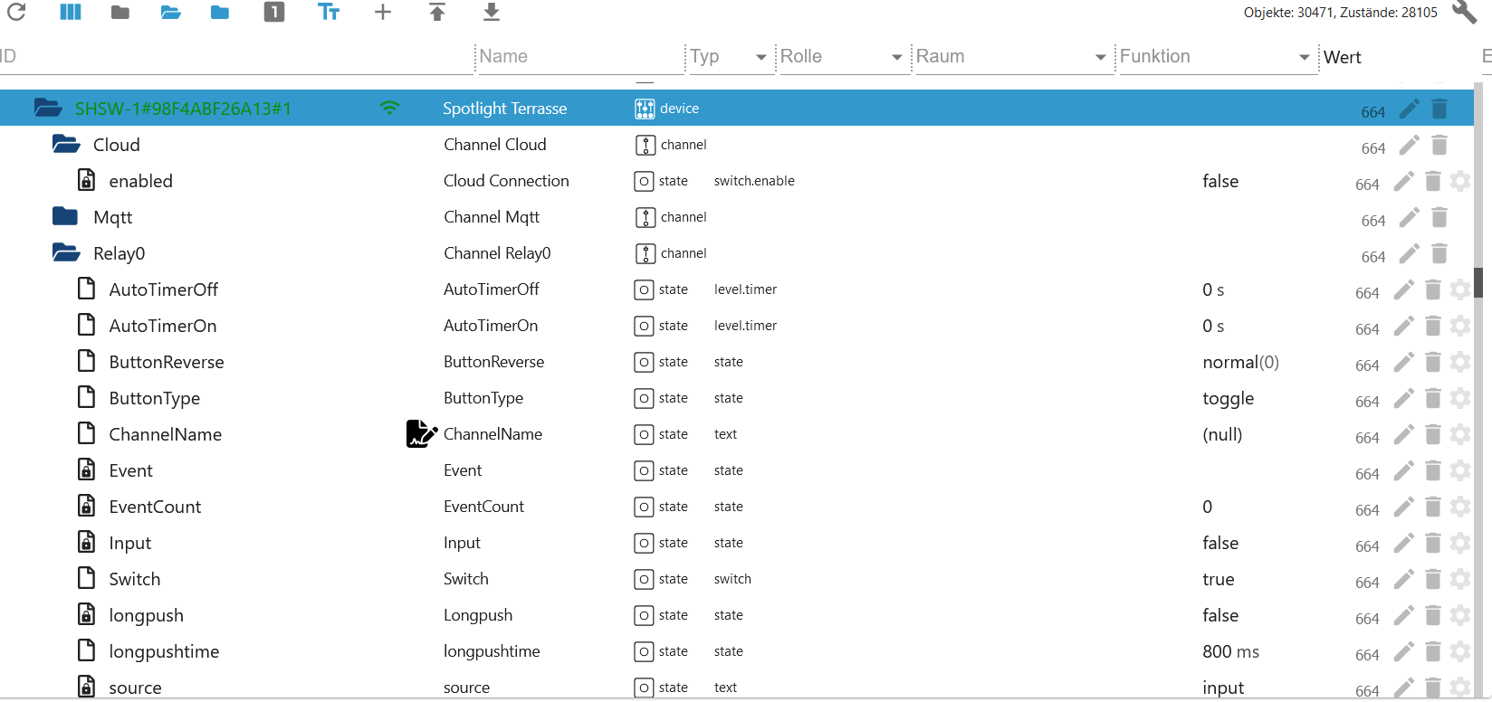

        @haus-automatisierung hi, in den objekten sehe ich doch meine shelly udn kann dort auch entsprechend ordner aufklappen udn wenn ich halt einen shelly jetzt nehme und dort den Ordner aufklappe dann sehe ich das der Status "false" ist ...das habe ich gemerkt, alsich wie immer über die A. das Licht anschalten wollte....dann hat die A. das zwar bestätigt ohne irgendwas zu sagen, aber das Licht ging nicht an..also bin ich in iobroker udn auf adapter ...der war aber grün -> dann bin ich in die Objekte und habe dort geschaut...dann habe ich nachdem aufklappen des einen Ordners gesehen das der Online-Status "false" ist.

            @codierknecht o.k. ist doch nicht so einfach....
            Ich mach heute abend mal screenshots dann verstht ihr bestimmt was ich meine...bis dahin herzlichen Dank.
            Ich sage halt das die Shellys nicht mehr Online/Verbindung "true" haben....
            Wenn bei den motions/Zigbee zb. die batterie leer ist dann sieht man das auch in den Objekten und da dann Verbindung "false".
            Hoffe, jetzt besser verständlicher erklärt zu haben.

              @kusselin sagte in Shellys auf einmal Objektstatus "false":
              Okay, dann gibt es eine super allgemeine Antwort :) Prüfe,

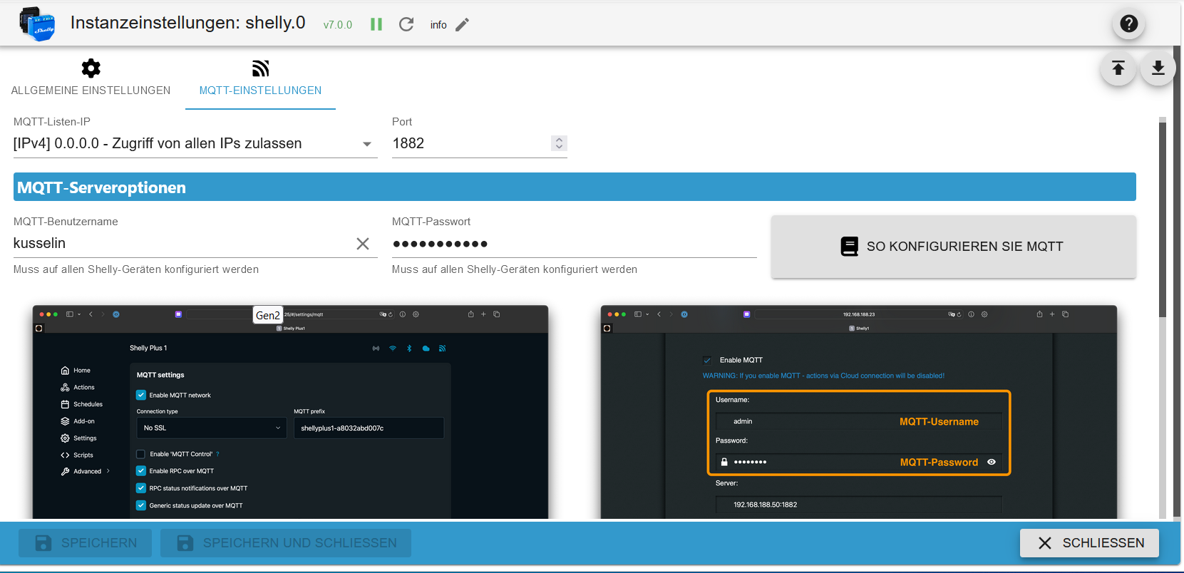

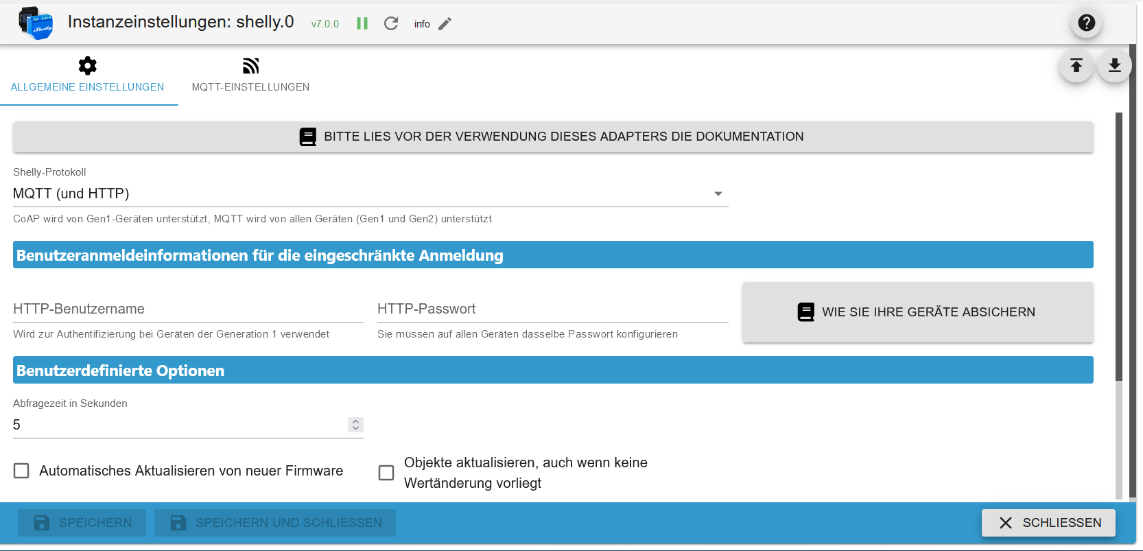

              • ob Du noch auf die Weboberfläche der Shellies kommst und ob diese noch erreichbar sind
              • wenn es sich um Gen1 Geräte handelt und diese per CoAP integriert sind, sollte Unicast konfiguriert sein (mcast ist falsch).
              • wenn es sich um Gen2+ Geräte handelt, prüfe die MQTT-Zugangsdaten und ob diese mit den Instanzeinstellungen noch übereinstimmen
              • wenn das alles passt, den Shelly-Adapter auf Debug-Loglevel umstellen und einen Shelly neustarten. Dann sollte in jedem Fall ein Verbindungsversuch img Log auftauchen. Ist das nicht der Fall, stimmt etwas mit dem Netzwerk nicht.

                @kusselin hast du an deinem Netzwerk was verändert?
                    nee eigentlich nicht...
                    auch hier nichts?

                            @kusselin
                            Wie hier schreibst https://forum.iobroker.net/topic/76247/iobroker-von-ausserhalb-erreichbar/3?_=1722943906901 hast du an deinem Netzwerk Veränderungen vorgenommen
                            Check dass die Shellies nach wie vor dein Iobroker erreichen können. Nicht nur via http sondern auch via USB (coap bzw mqtt)

                                @kusselin
                                Also was von deinen ganze aktuellen Dingen bei denen du nichts an deinem System geändert hast ( :-) ) ist jetzt noch aktuell: ?
                                • https://forum.iobroker.net/topic/76216/richtig-host-und-client-updaten
                                Da hast du vor 2 Tage alles mögliche aktualisisert und lt. Topic auch einige Probleme gehabt. Haben die Shellies nachher schon / noch funktioniert ? Wenn nicht würd ich nicht sagen dass das unter "nichts geändert" fällt.
                                • https://forum.iobroker.net/topic/76247/iobroker-von-ausserhalb-erreichbar
                                Da hast du am Netzwerk gearbeitet, versuche mit VPN und reverse Proxy umgesetzt.
                                • jetzt hast du Probleme mit den Shellies
                                Ich würde mal sagen - schau dir deine letzen Änerungen GENAU an. Wahrscheinlich hats du ungewollt die Netzwerkverbindung zu den Shellies getrennt. Und beachte, dass die Shellies nicht nur via http vom ioBroker erreichbar sein müssen sondern auch der ioBroker vom Shelly aus (via UDP soweit ich weiß, ports bitte ggF in der Adapterdoku nachlesen.

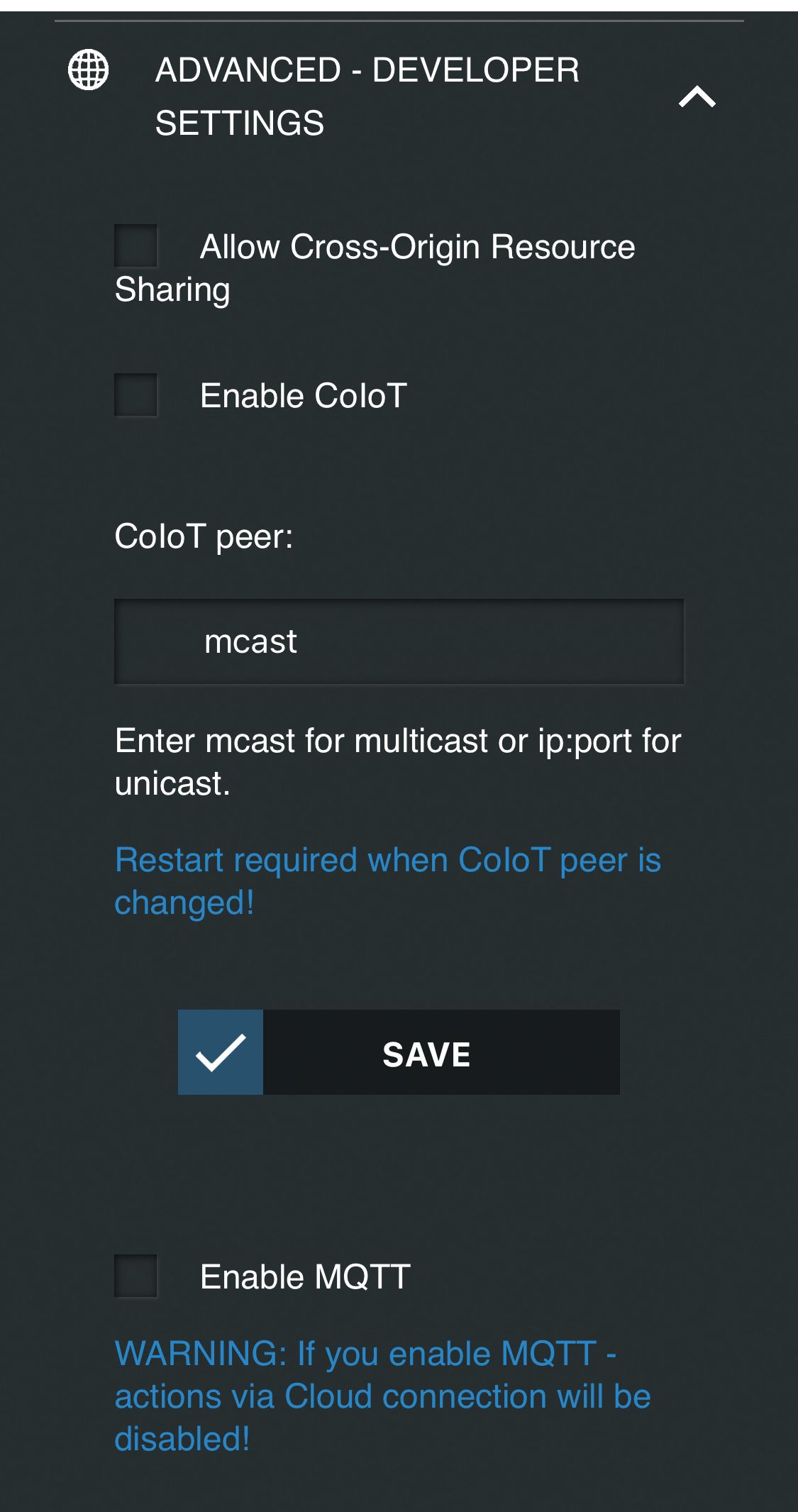

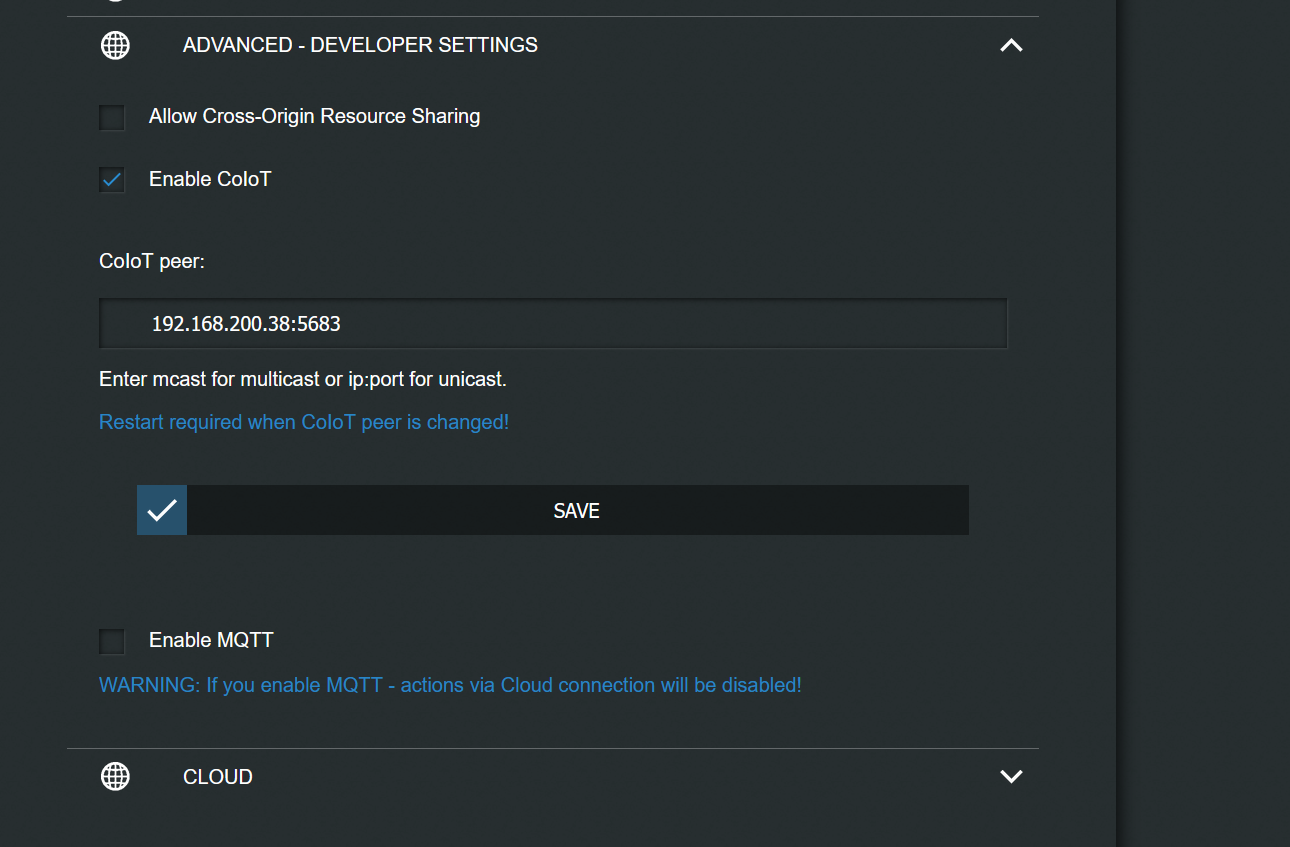

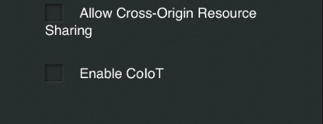

                                          Hab jetzt grad mal per VPN geschaut(hatte Wlan) unter interne security sind alle shelly seit eh und je so konfiguriert..das sind shelly 1
                                          Hab da nix dran gemacht und über Alexa und den Iot Adapter liefen die schon eh und je….
                                          mcm1957M da_WoodyD 2 Antworten Letzte Antwort
