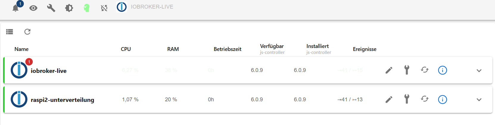

    so dann noch ein restart vpm Slave pi udn jetzt ist der Slave wieder grün......hab ichs jetzt endlich geschafft?
    Ich schreibe mir ne Anleitung :-(
    Danke an alle

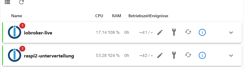

    Aber trotzdem jetzt passt alles oder

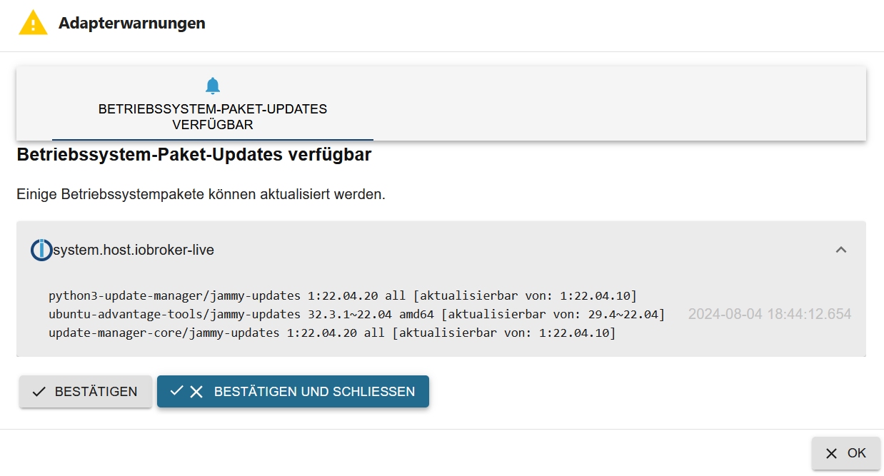

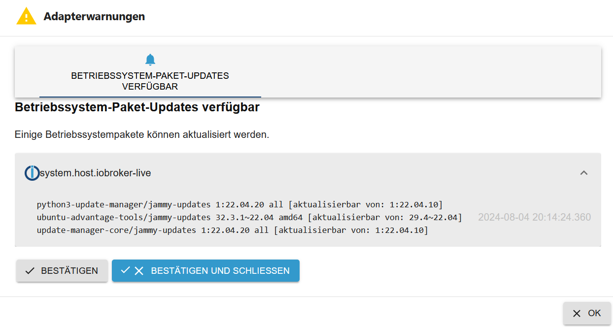

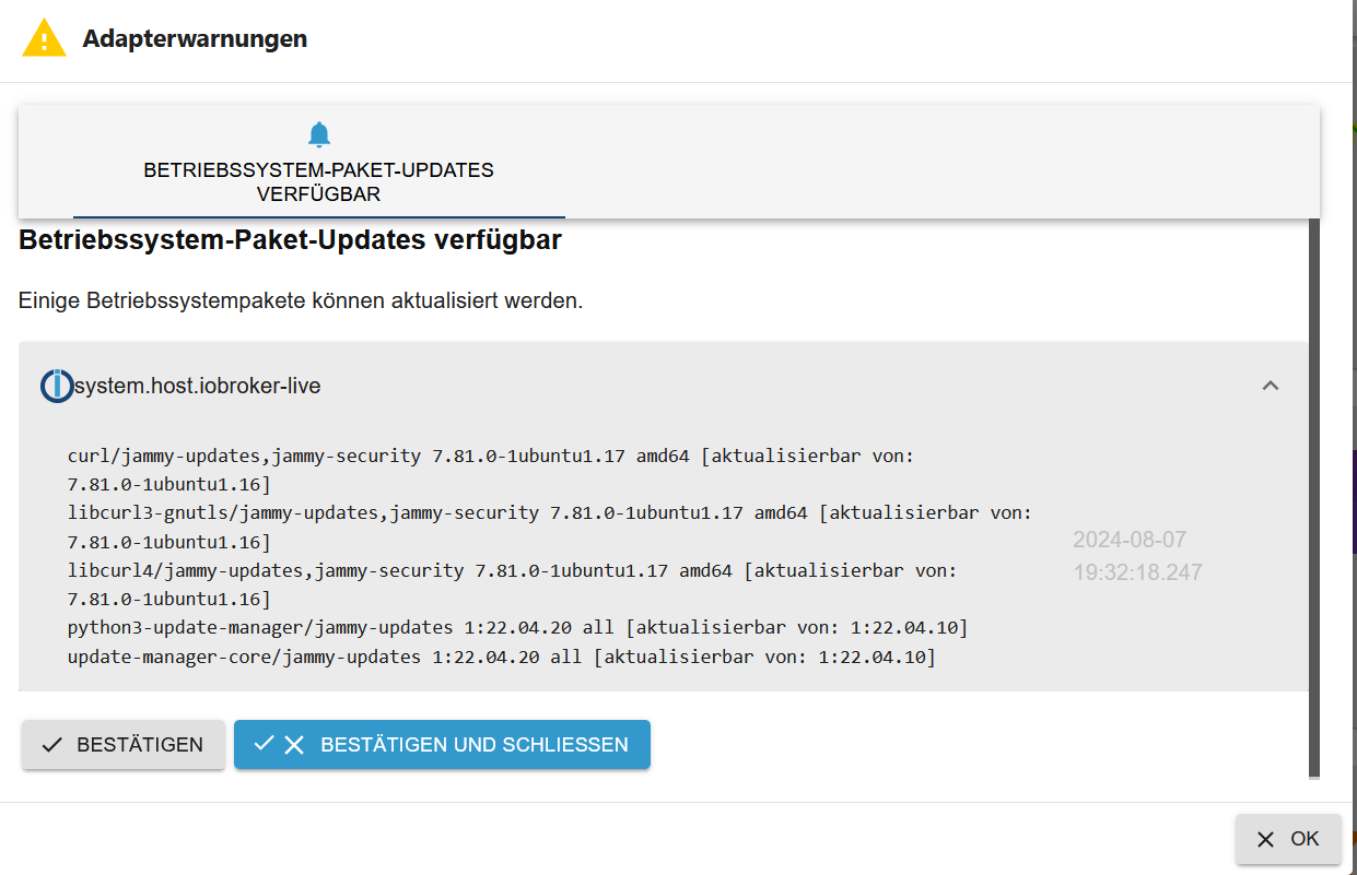

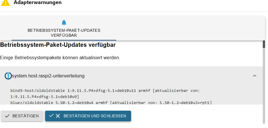

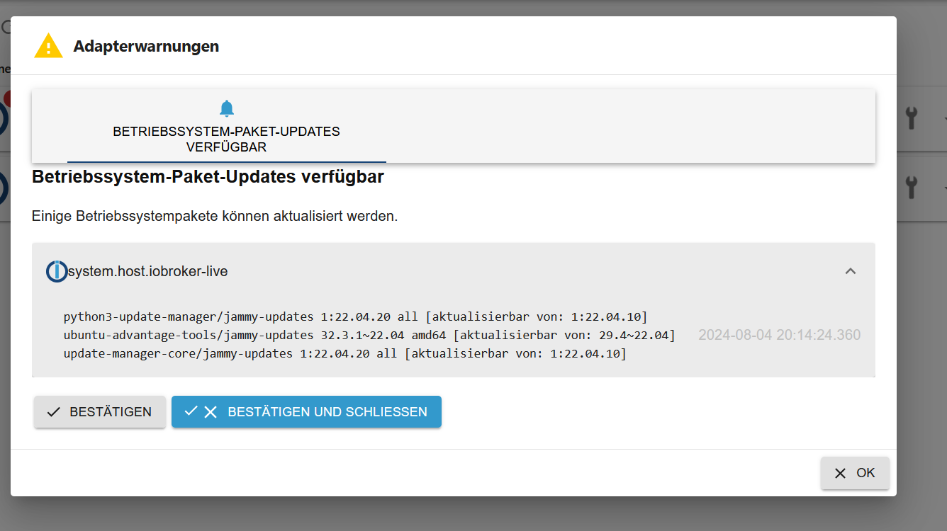

    Eine Frage noch ....
    Wie bekomme ich die Meldung per Update weg? wie bzw. wo muss ich hier updaten?
    Den Container habe ich geupdatet udn neu gestartet...kommt aber trotzdem die Meldung...Bitte eine Info so das ich damit klar komme...
    Dannke udn Gruss an alle hier die mir mal wieder geholfen haben....
    haselchenH Offline
    haselchenH Offline
    haselchen
    #56
    @kusselin
    Was ist mit Deinem Master?
    Was sagt das Log zur roten 1?

                              So ich bins nochmal...also gestern wieder was gelernt, was man nicht so oft macht....
                              Also..Client (ohne irgendwelche Adapter - alle deinstalliert vor Kopplung) läuft soweit wieder und ist mit Master verbunden.
                              Einzig udn alleine die Meldung vom Master mit dem Update udn dem Punkt bekomme ich nicht weg :-( trotz Proxmox Container update wie von T.Braun geschrieben (apt-get update && apt-get upgrade).
                              Da ich nicht der LInux Experte bin und auch nicht die Zeit habe frage ich halt hier im Forum nach..da es mich halt doch interessiert.
                              Über ne Info was ich noch tun kann danke.
                              Zitat aus Link von TB:
                              Beim Standardverfahren von Ubuntu sollte man spätestens 54 Stunden nach Start der Update-Aktion die aktualisierte Software auch auf dem eigenen System haben. Wenn es länger dauert, ist es ein Indiz, dass durch dieses Verfahren Mängel erkannt wurden, deren schädliche Auswirkungen einen selbst aber nicht erreicht haben.
                              Thomas BraunT 1 Reply Last reply

                                #70
                                @kusselin
                                Abwarten und regelmäßig Systempflege betreiben. Die Pakete werden in nächster Zeit auch für dein System freigegeben werden.
