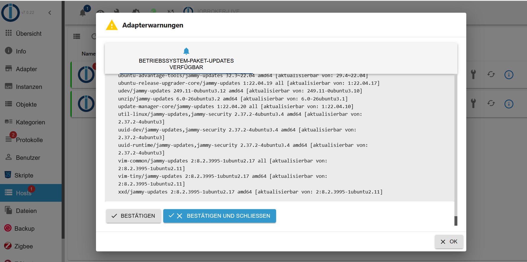

                @kusselin weil du uns nur absolut unvollständige Informationen lieferst.
                Screenshots statt text, dann die Informationen zugeklappt.
                lediglich ein oldoldstable ist zu sehen.
                Wo, warum wieso
                Fehlanzeige

                  @kusselin
                  Weil der Herr Braun nur auf dem Screenshot gesehen hat, das der Herr Kusselin auf einem 'oldoldstable' System unterwegs ist und das nicht mehr unterstützt wird.
                  KusselinK 1 Antwort Letzte Antwort

                      #21
                      @kusselin sagte in Richtig Host und Client updaten:
                      bringt das was?
                      Wenn ich wüsste, was das nun ist...
                      Das ist vom Host 'iobroker-live', oder was?
                      Ubuntu 22.04 'Jammy' ist jedenfalls noch lebendig und wird noch einige Zeit unterstützt.
                      Aber auch das muss regelmäßig(er) aktuell gehalten werden.

                        #22
                        @thomas-braun ja vom host..und die meldung kommt immer:
                        Aber ich kann doch mit putty auf den slave raspi und dann ein Update fahren auf das neue ....das muss doch gehen...das habe ich mit mit Proxmox containern auch schon gemacht...wieso geht das deiner Meinung nach nicht?
                        Thomas BraunT HomoranH 4 Antworten Letzte Antwort

                          #23
                          @kusselin
                          Dann haste da wie erwartet auch Hausaufgaben zu erledigen.
