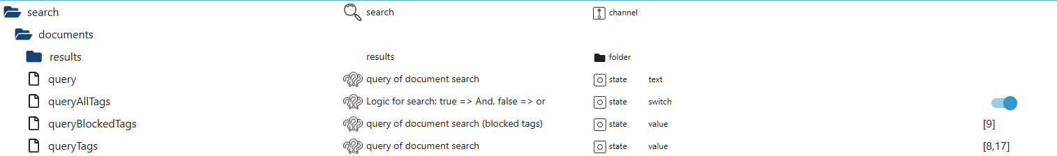

      @banis ich habe eine Version 0.1.0 online geschoben.
      Hier kann im ersten Step ein Array an tags (ids) hinzugefügt werden.
      Zusätzlich kann ausgewählt werden, ob eine und / oder Verknüpfung realisiert wird.
      Gerne kann getestet werden

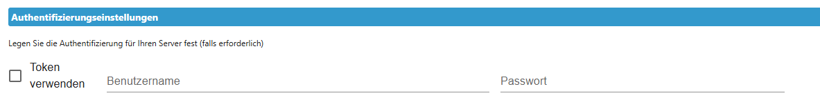

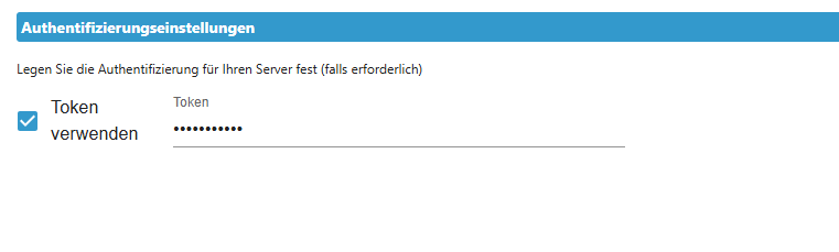

                                          @mccavity Also ich konnte mir bis dato nur die Geschichte mit dem Token ansehen.
                                          Dies habe ich implementiert.
                                          Die Verwendung von einem Token kann nur aktiviert werden.
                                          Hier werden dann Benutzername und Passwort ausgeblendet.
                                          Des weiteren, habe ich die UN D/ Oder Suche implementiert (sollte nun auch richtig funktionieren) und sowohl die Eingabe vonzu suchenden Queries, als auch das Ausschließen von Queries mit rein genommen.
                                          Anders als bei der Weboberfkäche von paperless kann hier auch blockiert werden, wenn man sich im "ODER" modus befindet.
                                          Also Tag A oder Tag B aber nicht Tag C.

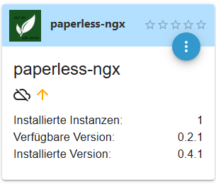

                                          Die aktuelle Version, ist die 0.4.1
