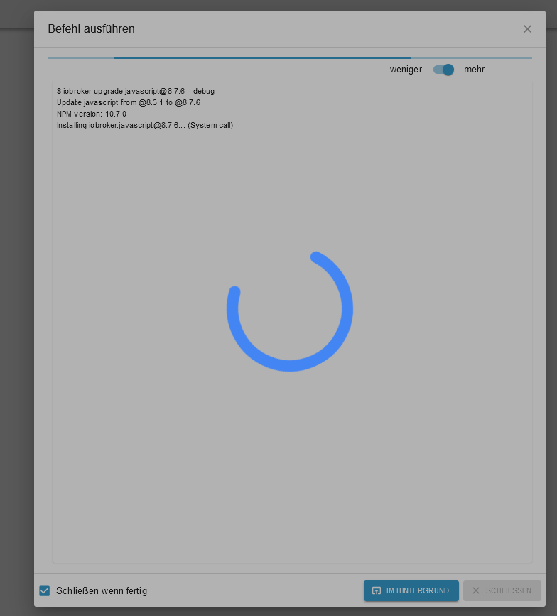

    Hallo ich kann seit ein paar Tagen keine Updates von Adaptern mehr machen.
    Es hängt sich jedes Mal der IOBroker auf und ich mus ihn neustarten.
    Nach diesem Bild tut sich gar nix mehr.

        @timowald sagte: Nach diesem Bild tut sich gar nix mehr.
        Kann es sein, dass der RAM zu knapp ist für ioBroker + NPM? Dann versuche es mal über die Konsole
        iob stop
        iob upgrade javascript
        iob start
        Geduld ist angesagt.

          Die Vermutung habe ich auch. Da ist nix 'aufgehängt', die Kiste hat nur viel zu tun.

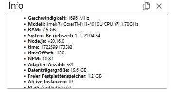

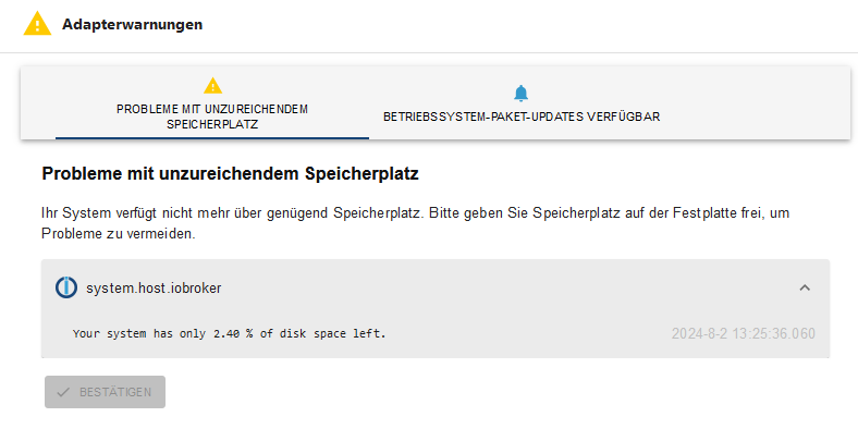

            @thomas-braun Das wird mir jetzt angezeigt.
            Wo gebe ich Speicherplatz frei? IoBroker läuft auf Proxmox.

              @timowald sagte in Keine Updates mehr:
              das ist jetzt Plattenplatz!
              Wahrscheinlich ist auch das RAM beschränkt
                    load average: 2.07, 4.08, 6.68
                    da war der Server aber gewaltig überfordert.
                    dev/loop3 ext4 16G 15G 361M 98% /
                    was imner das ist, dessen 16GB sind voll

                      • T TimoWald
                        @homoran Was kann ich da machen?
                        crunchipC Offline
                        crunchipC Offline
                        crunchip
                        @timowald kommt auf deine Platte an wie groß die generell ist, bzw was zur Verfügung steht
                        im einfachsten Fall einfach den lcx vergrößern
                        T 1 Antwort Letzte Antwort
                        • crunchipC crunchip
                          TimoWald
                          schrieb am zuletzt editiert von TimoWald
                          @crunchip ok ich Google mal wie ich den lxc vergrößern kann.
                          • T TimoWald
                            crunchipC Offline
                            crunchipC Offline
                            crunchip
                            @timowald bei deinem LXC auf Ressourcen, root disk anklicken, dann auf Resize Disk
                            beachte die Zahl die du einstellst, ist der Wert um wieviel du erweiterst, sprich du gibst 2 ein, wird um 2 GB vergrößert
                              TimoWald
                              @crunchip Perfekt, das hat schonmal geklappt.
                              Aber im IObroker zeigt er immer noch 15,6GB anstatt 32GB an.
                              • T TimoWald
                                TimoWald
                                @timowald Jetzt läuft es. Zeigt die gesamte Speichergröße an.
