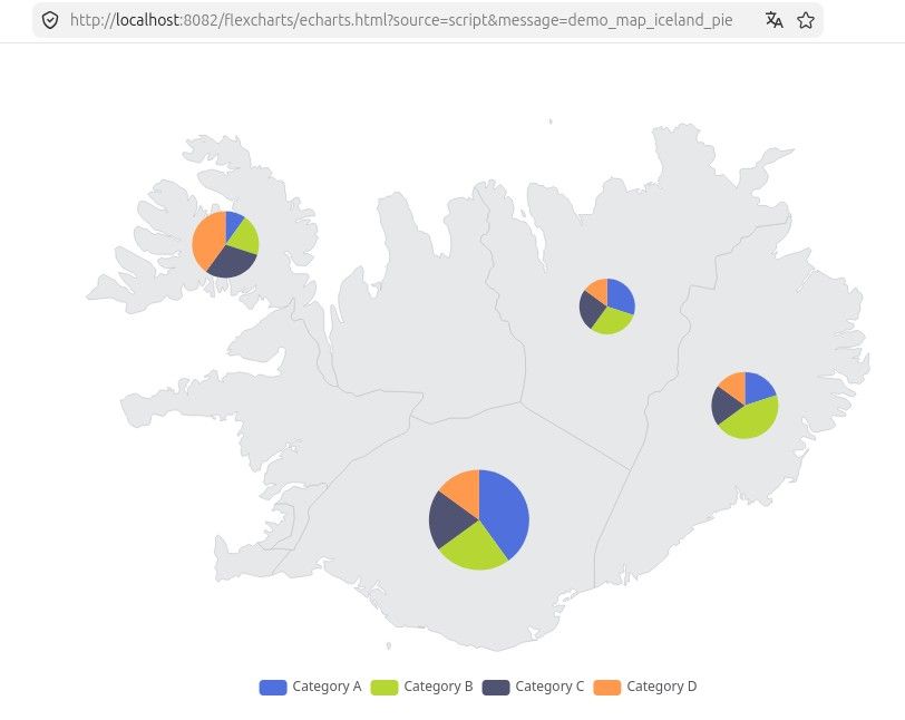

                          Ich wollte mit dem Geo/Map Chart eine Route darstellen, aber es scheint so als wenn im Adapter keine Karte hinterlegt ist, jedenfalls bekomme ich die Route angezeigt, aber der Hintergrund bleibt leer.
                          Wäre es möglich das du noch eine Karte im Adapter hinterlegen kannst?

                            @icebear Ich habe ein Template gebaut, das dieses Apache-Beispiel nachbaut. Ist als flexchartsTemplate8.js in Github verfügbar.
                            Die Daten der Map müssen vor setOption mit registerMap registirert werden. Das ist ein bisschen tricky - Details siehe im Template.
                            Das Ergebnis sieht so aus:
