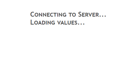

                @oliverio
                nein, keine Fehlermeldung. es bleibt nur hier hängen:
                Auf allen Browsern sowie auch Windows und Android Geräten das gleiche.
                Mein System läuft seit dem Absturz von gestern normal, heute also alles gut - bis auf das VIS Problem eben.

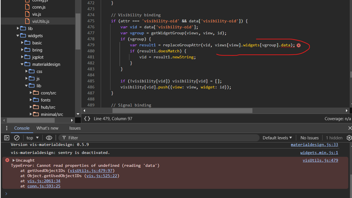

                      @thomas-braun sagte in VIS startet nicht mehr - vermutlich Eigenverschulden:
                      iob start vis
                      hab ich soeben gemacht. zu sehen war nichts. ein reload der Runtime bleibt wieder hängen.
                      In der Browser Console hab ich folgende Fehlermeldungen:

                      helpers.ts:111 Uncaught
                      TypeError: Cannot read properties of undefined (reading 'data')
                          at getUsedObjectIDs (visUtils.js:479:97)
                          at Object.getUsedObjectIDs (vis.js:525:22)
                          at vis.js:2061:34
                          at conn.js:593:25

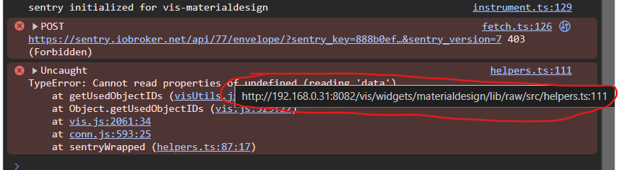

                        wenn ich mit der Maus hier auf den Link bei der Fehlermeldung gehe, kommt was vom MaterialDesign Adapter.
                        Kann es damit zusammenhängen?
                        -Peter
                        rtwlR Thomas BraunT 2 Antworten Letzte Antwort

                          @rtwl
                          Auch hier ein Fehler den ich nicht entschlüsseln kann.

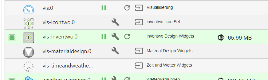

                            Materialdesign ist auch disabled. Schalt den mal aktiv.
                            rtwlR 1 Antwort Letzte Antwort

                              rtwl
                              @thomas-braun
                              da gibts keinen "play" button.
                              kann ich den via console starten?
                              -Peter
                              sigi234S haselchenH 2 Antworten Letzte Antwort

                                sigi234
                                @rtwl sagte in VIS startet nicht mehr - vermutlich Eigenverschulden:
                                @thomas-braun
                                Nein ist schon Richtig so, aber du hast in einer oder mehreren Views Widgets die du gruppiert hast? Diese machen Probleme was bekannt ist.
                                Immer Daten sichern!

                                        @sigi234 sagte in VIS startet nicht mehr - vermutlich Eigenverschulden:
                                        ja, ich hab da in einer view ein paar widget gruppiert. Diese view hab ich gestern dubliziert. Dann ging die runtime nicht mehr.
                                        ist das hier von @Homoran immer noch der korrekte Weg den Fehler zu beheben? https://forum.iobroker.net/topic/75565/zugriff-auf-vis-nicht-mehr-möglich/5?_=1722147764089
