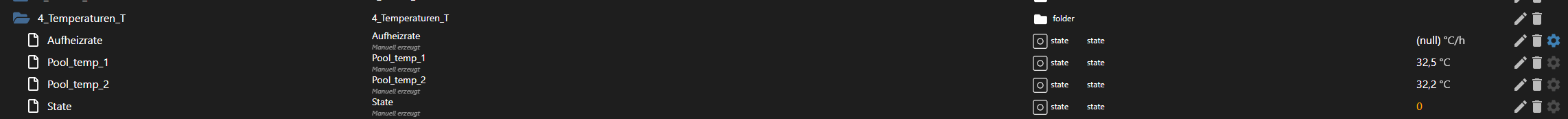

    Ich möchte die Aufheizrate [in °C/h] eines Whirlpools bestimmen.
    Dazu messe ich zeitlich versetzt (~ 30 min) die Temperatur und bestimme durch Differenzbildung die Aufheizrate pro Zeit. Soweit so gut - in der Theorie.
    Mit diesem ersten Script wurde mir die Aufheizrate zwar kurzzeitig berechnet, jedoch immer wieder auf "0" gesetzt. Hat also nicht funktioniert, vermutlich weil bei jeder Aktualisierung des Triggerwertes "Pool_Temperatur" das Script von vorne losgebrettert ist:
    Das sah dann immer so aus:
    Also neuer Versuch, mittels eines "State" die zwei Messungen zeitlich voneinander zu trennen:

    Hierbei bekomme ich aber weder eine Aufheizrate geschrieben, noch wird die testweise in ioBroker gesetzte Variable "State" aktualisiert.
    Was mache ich hier falsch? Danke für ein paar sachdienliche Hinweise :-)

              Noch eine Frage zu der Zahl "3.600.000" in deinem ersten Script:
              Wo geht dort die eigentliche Zeiteinheit "pro Stunde" oder "Messung pro x Minuten" ein? Der Faktor wäre ja Umrechnung h in ms oder so ähnlich?
              Btw: Die beiden Scripte geben recht unterschiedliche Werte aus (1. Script=Aufheizrate, 2. Script=Aufheizrate_2).

                @markus-7 sagte in Aufheizrate Pool bestimmen:
                = 3600000
                      nur wofür brauche ich diesen Wert?
                      zum Umrechnen der Wertedifferenz bezogen auf eine Zeitdifferenz in msec auf "pro Stunde"
                      Die timestamps in iobroker sind in Millisekunden

                          @markus-7 sagte: Die beiden Scripte geben recht unterschiedliche Werte aus
                          ... So sieht der tatsächliche Temperaturverlauf aus:
                          Da die Temperatur nicht nur steigt, sondern stark schwankt, erhält man zufällige Werte, die stark voneinander abweichen können.
                          Einen großen Teil der Schwankungen kann man ausfiltern, wenn man nur Anstiege berücksichtigt:
                          Der Trigger auf "Pumpe schaltet ein" soll den Beginn der Aufheizung symbolisieren. Dann werden die Variablen auf Anfangswerte zurück gesetzt.

                              @markus-7 sagte: über eine Zeitdifferenz von ~ 30 Minuten die unterschiedlichen Temperaturwerte ermittelt, um diese Schwankungen auszugleichen.
                              Mit Pause funktioniert so etwas nicht. Eine gleitende Mittelwertbildung über 30 Minuten sieht so aus:
                              Der Datenpunkt "Liste" muss vom Typ "array" sein.
                              Eine Mittelwertbildung hat den Nachteil, dass sie zeitlich hinterher hinkt.
