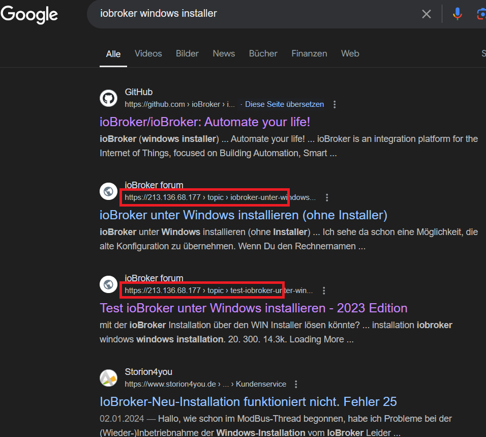

    Warum findet man eigentlich bei der google suche immer noch diese links (2.seite)
    und dann noch mit höheren ranking als die offizielle forums seite?.
    kann man da nicht ein redirect für die hauptseite einstellen,
    so das google diesen server nicht immer weiter durchsucht?
    beim link gibts auch ein zertifikatsfehler, weil der link https://doc.iobroker.net/ ist und das mitgelieferte zertifikat auf www.iobroker.net ausgestellt ist. das muss übereinstimmen oder man nimmt ein wildcard zertifikat, das dann für alle subdomains gilt (aber nicht für jedes tld)

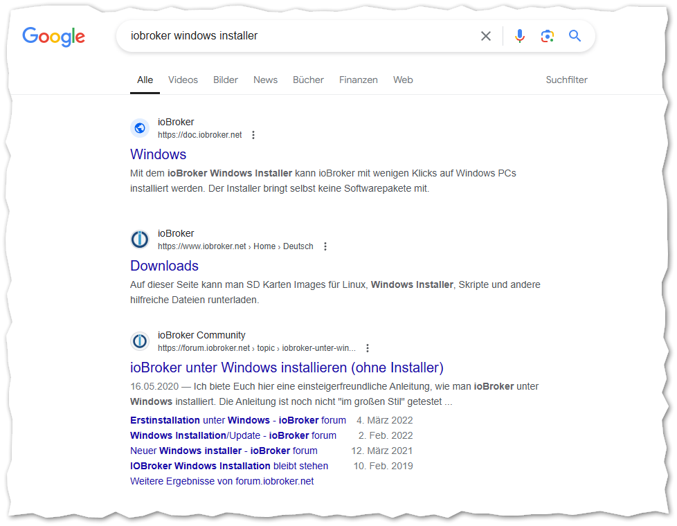

      @oliverio Weil du es bist ...
      Nein, im ernst, Teste mal den "In-Private" Modus. Bei mir kommt 2 x das gleiche, das kann auch von meiner IP abhängen.
      Das Problem hatte ich auch mit meinem Onkel. Dem hatte ich mal geholfen seine Produkte auf Amazon zu veröffentlichen. Und er hat sich immer darüber aufgeregt das er immer die Produkte seiner Konkurrenten angezeigt bekommen hat. Meine Antwort "weil du da immer drauf klickst" hat er erst nicht geglaubt.
      Wenn ich das gleiche wie er gesucht habe, kamen nur seine Produkte - weil ich da immer drauf geklickt habe um zu kontrollieren ob der Upload richtig war.
      Auch wenn ich hier jetzt Google und Amazon in einen Topf werfe - mir ging es um das Prinzip.
      Ich mache viel Monitoring mit Zabbix. Wenn ich also suche wie ich an Daten von X kommen, schiebt mir Google alles was in Zusammenhang mit Zabbix steht auch nach vorne.
      Eventuell hat Google das auch aus deinem Verlauf. Das der GitHub-Treffer oben steht lässt vermuten das du viel auf Github unterwegs bist.
      Also von meinem Testserver im Rechenzentrum in Frankreich aus bekomme ich - im Private Modus - exakt das gleiche Suchergebnis.
      Edit: weitere Erläuterungen zu meinen Gedanken ergänzt

        @bananajoe Er meint die 2. Seite des Suchergebnisses

          Öhm? Die sieht bei mir auch anders aus ... ich bekomme gar keine Ergebnisse mit IP-Adressen.
          Hatte ich früher aber schon mal gehabt.

            Hauptsächlich geht es darum, das diese Einträge bei Google überhaupt gibt. Das sollte man abstellen.
            Wie gesagt es kam bei mir die 2.seite und nicht einmal die original Download Seite von Iobroker.
            Wenn man draufklickt kommt eines sicherheitswarnung von Google.
            Aus der Vergangenheit habe ich gelernt da zwar mal drauf hinzuweisen, aber hier nicht mehr rumzudiskutieren.
            Aus meiner Sicht sollte es diese Seiten bei Google nicht geben
            Wenn jemand draufklickt macht es einen unprofessionellen Eindruck.
            Wenn jemand meint das muss so sein oder man kann das ändern, entspricht das zwar nicht meiner Erfahrung, aber alles gut.

              Melden kann ja jeder an Google, ist schon eine Weile her wo ich das gemacht habe ... aber als was? Sind ja keine gefährlichen oder Spam-Seiten.
              Wenn 100 von uns einmal danach suchen und das richtige anklicken könnte das schneller gehen.
              Oder die Seiten müssten ein "noindex" ( https://developers.google.com/search/docs/crawling-indexing/block-indexing?hl=de) ausliefern sofern diese über die IP-Adresse angesprochen werden (aber nur dann).
              Oder die IP-Adresse wechseln.
              Google crawled ja regelmäßig, da wären die Seiten auch schnell draußen

                die lösung ist im webserver ein redirect 301 (moved permanent) einzustellen, falls die anfrage per ip kommt
                das muss nur einmal auf der hauptebene gemacht werden.
                danach findet google das nicht mehr bzw weiß was die neue hauptseite ist
                und indiziert dann von dort aus.

                  @oliverio stimmt, ist ja auch meine Standardeinstellung auf dem Reverse Proxy

                    Wo landest du mit dem Link?
                    Wenn ich https://213.136.68.177 aufrufe lande ich (meiner Ansich nach) auf den offiziellen ioBroker Forumsseiten. https: meckert zwar aber das ist wg. der IP url zu erwarten.
                    Oder wurde da zwischenzeitlich das redirect schon aktiviert?

                      Ja im Forum.
                      Ja mit dem Hinweis auf eine unsichere
                      Seite. Klar weil auch hier das Zertifikat nicht passt.
                      Ich gehe davon aus, das der Forum Server unter dieser IP gekostet wird.

                        OK - dann zeigt Google ja mal auf aktuelle Daten. Dass Google IPs ausspuckt - keine Ahnung warum. Ev. schreib Buefox via Telegramm an - keine Ahnung ob er Zeit hat da am Server was zu tun. Hier ereicht es ihn eher nur zufällig.
