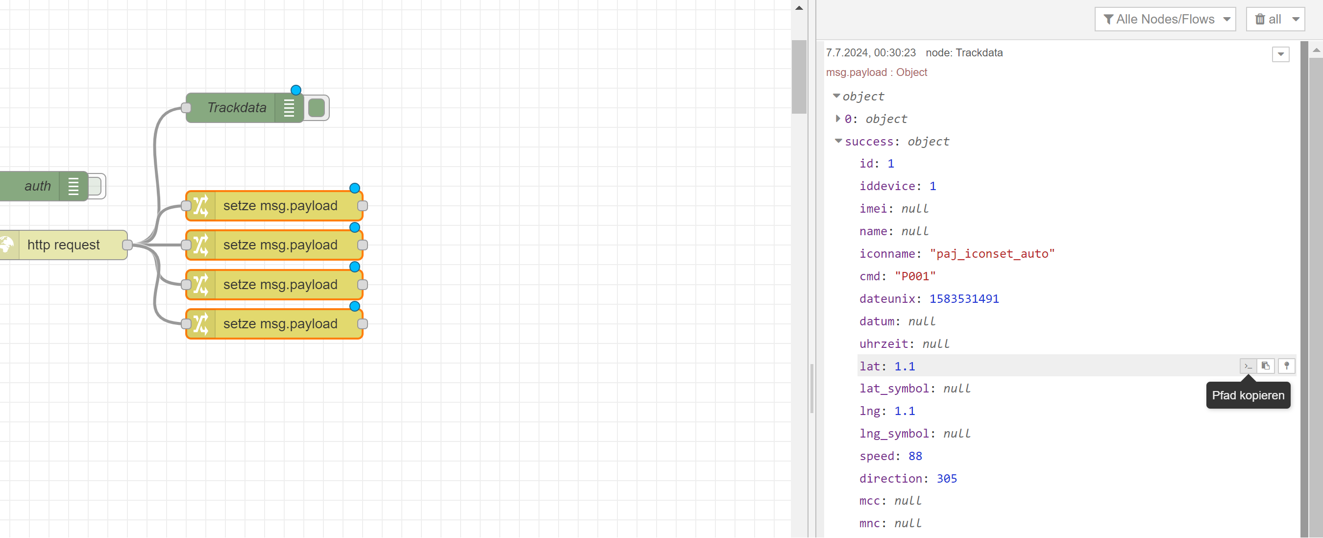

                            Node-RED: 29 Jul 09:00:27 - [error] [change:dateunix] Invalid JSONata expression: The left side of the "*" operator must evaluate to a number
                            So schaut die Change-Node aus
                            mickym 1 Reply Last reply Reply Quote 0
                            • mickym
                              mickym Most Active @Negalein last edited by mickym
                              @negalein nun dann hat die Schnittstelle kein Datum bzw. nicht das erwartete Objekt zurückgegeben. insofern finde ich den Fehler wichtig, da er Dir zeigt, dass aktuell was anderes zurückgegeben wurde. Du könntest das höchstens abfangen und eine eigene Fehlermeldung ins Log schreiben, aber wenn das nur sporadisch passiert, dann ist das doch gut, dass du durch den Fehler aufmerksam wirst, dass ein Abruf nicht funktioniert hat. warum kann ich nicht sagen, vielleicht war auch einfach keine Verbindung zu der API möglich, wegen eines Netzwerkfehlers.
                              Wie gesagt, kannst du auch verhindern, indem du so einen fehlerhaften Abruf abfängst (kannst einfach mit einer switch node filtern, dass nur Nachrichten durchkommen, wenn payload.sucess.0.dateunix eine Zahl ist) und selbst eine Fehlermeldung ausgibst oder du den Fehler einfach abfängst und gar nichts ausgibst. Dann bekommst unter Umständen aber nicht mit, wenn der Abruf dauerhaft fehlschlägt.
                              Wenn du deine internetverbindung kappst, wirst du den Fehler im Log auch reproduzieren können.

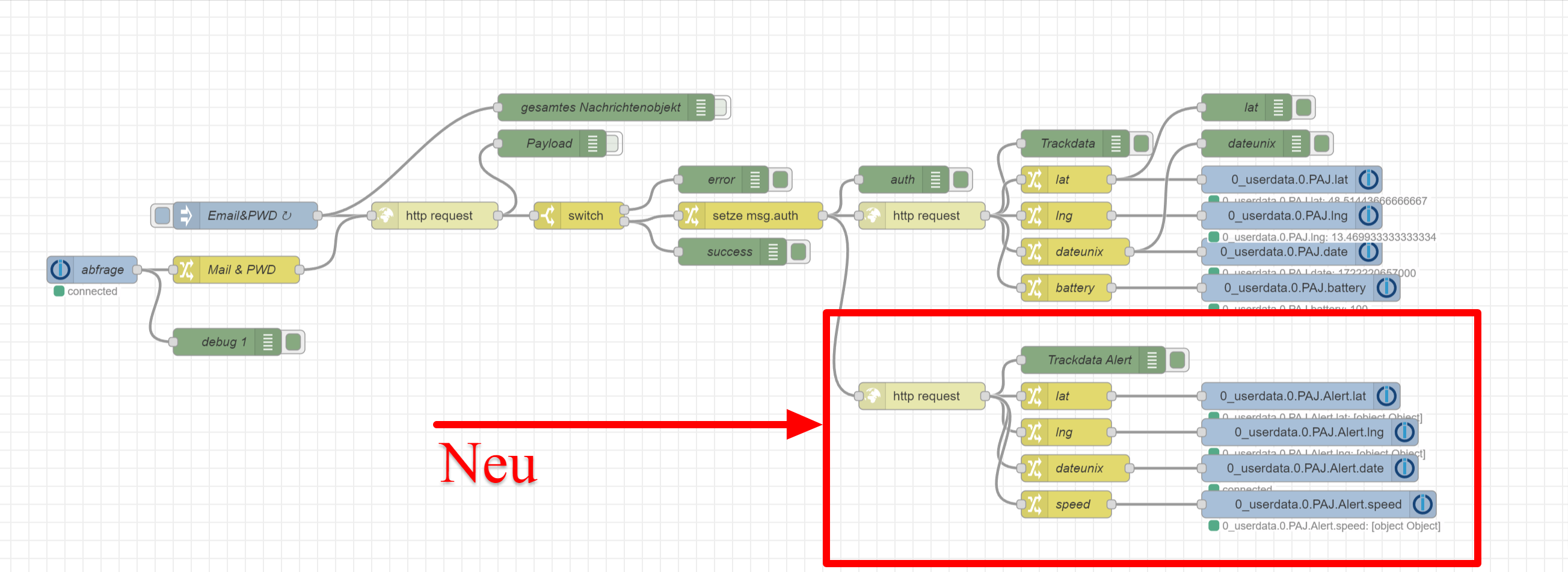

                              • Negalein
                                Negalein Global Moderator @mickym last edited by
                                @mickym sagte in PAJ GPS mit Node-Red abfragen:
                                Ich weiß jetzt woher der Error kommt.
                                Habe noch einen zusätzlichen httpRequest eingebaut (Speed Warning).
                                Da gibt es 0 (ungelesen) und 1 (gelesen).
                                Habe 0 verwendet, da mich nur aktuelle intressieren.
                                Der NR frägt alle 10 Minuten ab. Und wenn da kein Speed Alert ist, kommt die Meldung.
                                Wie mach ich das mit dem Switch-Node?
                                • mickym
                                  @negalein Na Du lässt halt nur Nachrichten durch, bei der die gewünschte Eigenschaft den Datentyp number also Zahl hat.
                                  Negalein 2 Replies Last reply Reply Quote 0
                                      @negalein Nein ein switch Node, die die Nachrichten ausfiltert - also nur Nachrichten durchlässt, die das Kriterium durchlässt. Damit bekommst den Fehler weg. Im Prinzip baust Du den Filter direkt hinter den HTTP Request

                                        • mickym
                                          @negalein Na ich denke die Nachrichteneigenschaft die geprüft werden soll ist doch
                                          payload.success.0.dateunix
                                          und das prüfst Du nun, ob dieses Eigenschaft einen Wert vom Typ Zahl bzw. Number hat.
                                          Also gib
                                          1. oben in dem Switch ein, welche Nachrichteneigenschaft geprüft werden soll
                                          2. Mach eine Typ Prüfung
                                          3. auf Zahl, also Number
