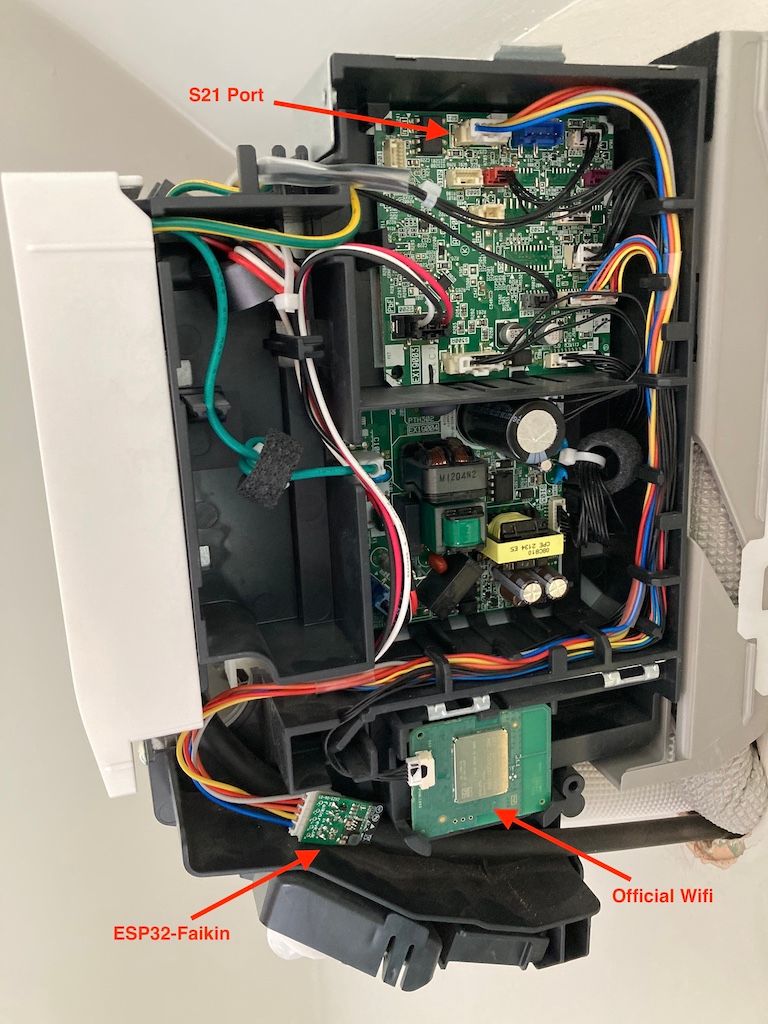

                            Daikin meldet sich auf Anfragen leider nicht...
                            Ich baue jetzt Faikout-Module (ehemals Faikin) ein.
                            Dann kann die Daikin Cloud ausfallen, wie sie möchte 😉
