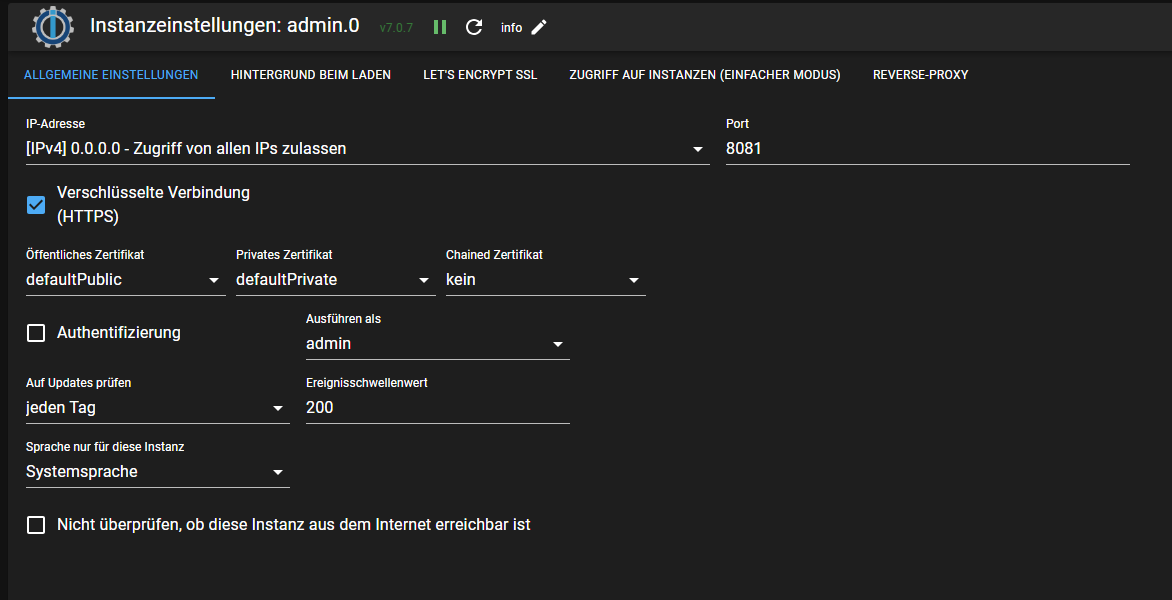

    Ich habe versucht iobroker auf https umzustellen und bekomme einige Probleme.
    Hierfür benötige ich ein wenig Hilfe.
    Einstellungen Admin
    Einstellungen Web
      Einstellungen Admin
      Einstellungen Web

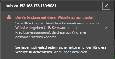

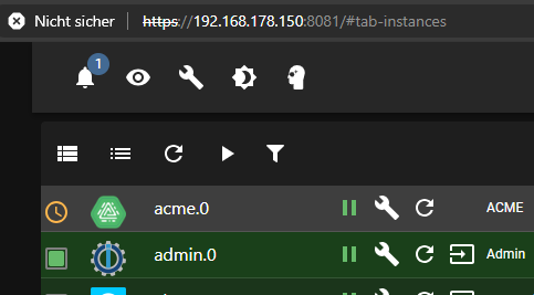

                @mcu Wieso benötigst Du denn https? Möchtest Du den ioBroker ins Internet stellen?
                Dazu habe ich etwas:
                978aae2f-2a0c-40ab-b226-d5a3e98d090c-1719844705416-2276d287-8eef-4625-8ddb-113d583e2b45-image.png
                Liegt sicher an den "self signed certificates"....

                    @martinp Das ist halt verwirrend. Auf der einen Seite richte ich https ein, damit ich die PIN / Passwörter schütze und auf der anderen Seite erhalte ich, wenn ich einstelle, den Hinweis, dass es nicht sicher ist und ich dort keine Passwörter eingeben soll.
                    Ist es jetzt sicher, was ist sicher und was nicht? Darf ich jetzt die PIN / Passwort dort eingeben und den Hinweis kann ich ignorieren bzw. muss ihn einfach ignorieren?

                        @homoran Brauchte nur die Web-Instanz umstellen. Bekomme noch bei admin
                        admin.0
                        2024-07-01 16:48:47.868	warn	cloud has an invalid jsonConfig: [{"instancePath":"/items/_options/items/_instanceAlive/instance","schemaPath":"#/definitions/aliveProps/properties/instance/type","keyword":"type","params":{"type":"number"},"message":"must be number"},{"instancePath":"/items/_options","schemaPath":"#/properties/items/patternProperties/%5E.%2B/allOf/8/if","keyword":"if","params":{"failingKeyword":"then"},"message":"must match \"then\" schema"},{"instancePath":"","schemaPath":"#/if","keyword":"if","params":{"failingKeyword":"then"},"message":"must match \"then\" schema"}]
                        Was ist da zu tun?
