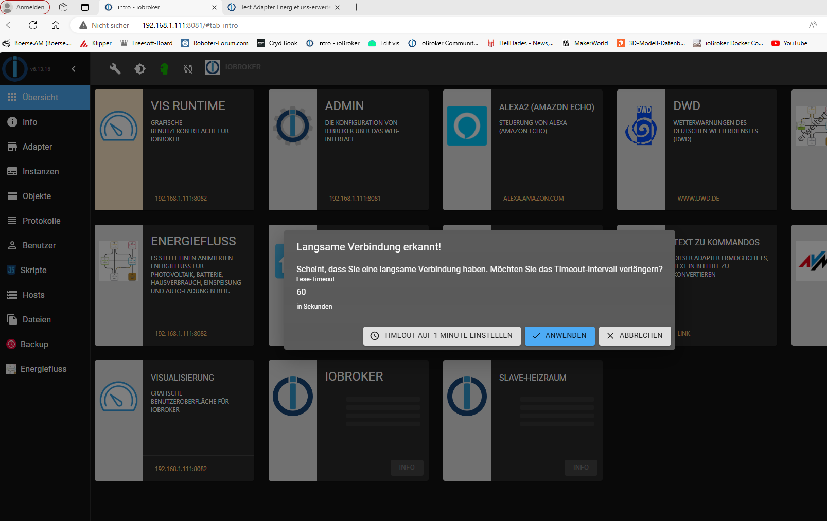

    Guten Morgen
    Bei mir läuft der IOB auf einer Synology DS218+ mit 16GB RAM schon seit ca. Jahren.
    In letzter Zeit habe ich aber öfter "Timeout" Probleme und folgende Fehler, je nach Seite wo ich hin navigieren will.
    "Cannot get repository compact:timeout" und das System ist verdammt langsam.
    wo kann ich ansetzen um das zu beheben bzw. den Verursacher zu finden.
    RAM sollte ich ja genug haben ;)

      @happyuser20 sagte in Timeout & "Cannot read repository":
      Schau dir das Setup per
      iob diag
      an.

        Was kann ich da rauslesen? 😬

          • H Happyuser20

            Als erstes würd ich die Speicherkomprimierung in der DS218+ abschalten (wenn ich mir ansehe wie groß dein Swap ist, ist die bestimmt eingeschaltet).
            Bei soviel RAM brauchst du definitiv keine Speicherkomprimierung, und das entlastet auf jeden Fall schonmal die CPU.
              nutzst du den compact mode?
              ein üblicher Name für ein Repository ist das jedenfalls nicht.
              Active iob-Instances: 41
              ist auch ziemlich sportlich, aber der meist limitierende RAM reicht.

              • H Offline
                H Offline
                Happyuser20
                Hallo
                Danke für die Vorschläge.
                Aber ich habe fragen
                • Die Speicherkomprimierung in der DS?
                  -Pending OS-Updates: 149
                  IOB läuft im Docker mit dem Image von Buanet. Ich habe schon gesehen das es Updates gibt, ich traue mich aber nicht zu updaten
                • nutzst du den compact mode? was ist das genau?
                HappyUser20
                • H Happyuser20
                  Hallo
                  HappyUser20
                  Die Basis ist aber steinalt und abgekündigt. Da wirst du langsam nicht umhinkommen das ganze Spiel auf einen aktuellen Stand zu hieven.
                  H 1 Antwort Letzte Antwort
                    H Offline
                    H Offline
                    Happyuser20
                    @thomas-braun Wenn ich dich richtig verstehe, bezieht sich das auf das Buanet Image oder?
                    Wenn ich richtig liege, gibt es dann eine alternative zu Buanet?
                    Geht das Updaten ohne Datenverlust bzw. ohne alles nochmal neu einrichten zu müssen.
                    sorry für die Fragen
                    HappyUser20
                    HomoranH Thomas BraunT 2 Antworten Letzte Antwort
                    • H Happyuser20
                      HappyUser20
                      sollte bei richtiger Installation und Konfiguration so sein.
                      @Andre hat dazu eine super Dokumentation bei buanet angefertigt.
                      • H Happyuser20
                        HappyUser20
                        @happyuser20
                        Kann ich dir nicht beantworten, ich verwende keine Docker.
                        Aber es gibt ganz bestimmt ein aktuelleres eingedostes Docker-Image.
                        • H Happyuser20

                            @homoran Im Heizraum ist nur ein Slave. Ein RPI3
                            und ja mein Master heisst iobroker, was ist daran verkehrt? Sicherheitsbedenken?
                            Hapyyuser20
                              zeig mal die Seite Hosts
                              du hast 2 slaves konfiguriert!
                              und mqtt dem einen und weitere Instanzen dem anderen zugeordnet
                              nöö, nur verwirrend, weil der Systemuser so heisst.
                                  Ich hatte mal noch einen zweiten Slave im 3d Drucker, den habe ich aber gelöscht, evtl. sind da noch überbleibsel vorhanden.
                                  und der hieß
                                  @homoran sagte in Timeout & "Cannot read repository":
                                  raspberry_Heizraum_slave
                                  dann zeig mal die Objekte unter system.host.xxx
                                  nur im Expertenmodus sichtbar!
                                  In der Übersicht steht "Benutzer 75 Auslastung"???
                                  und die Grafik steht kurz vor 100%, die load average sogar darüber
                                  EDIT:
                                  Was zeigst du da?
                                  ist das aus deinem Docker?
                                  Ein Prozess ist es meiner Meinung nach nicht.
                                  was bildet diese Meinung?
                                  Fakten wie die Ausgabe von top sortiert nach CPU würde helfen.
                                      Slave Heizraum hies mal raspbery_Heizraum_slave, bevor ich diesen neu aufgesetzt habe
                                      dann hast du den alten host nicht gelöscht, oder die Installation nicht mit iob host this initialisiert.
                                      auf jeden Fall sucht die Instanz MQTT nach wie vor den alten Slave.
                                      sieh in den Instanzen nach!
                                      Das ist die Auslastung im Docker, und die ist sehe sehr hoch würde ich sagen
                                      das ist nicht top
                                      aber dass bei 150% Auslastung alles zu langsam ist, ist klar!
