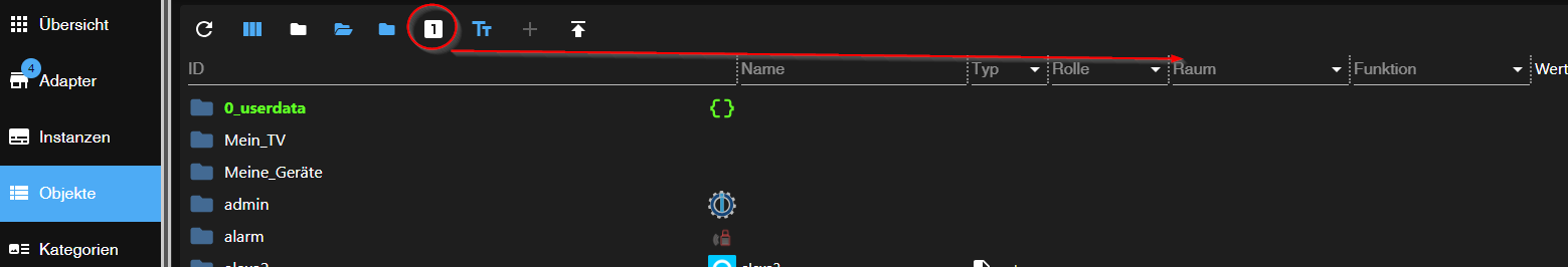

                                  Wie kann ich denn in den Objekt Eigenschaften einen Raum zuordnen?
                                  crunchip 1 Reply Last reply Reply Quote 0
                                  • crunchip
                                    crunchip Forum Testing Most Active @toki1973 last edited by
