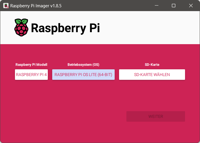

        Thomas Braun Most Active @LoegsLife last edited by
        @loegslife
        https://forum.iobroker.net/topic/51869/installation-auf-raspi-einfacher-geht-s-nicht
        RaspberryOS ist eine Anpassung von Debian 12 an die spezielle Hardware eines Raspberry Pi.
