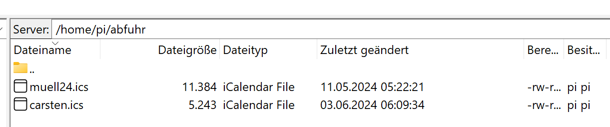

    Ich habe die ics Dateien in den Ordner home/pi/abfuhr und eine Sicherung in home/pi/ :
    Ich komme da nicht weiter warum der Kalender nicht verarbeitet wird.

            Mico
            schrieb am zuletzt editiert von Mico
            @haus-automatisierung :
            also die Dateien haben die Rechte wie oben das Bild zeigt -rw-r ich meine es würde auf 644 stehen.
            pi@raspberrypi:~/abfuhr $ ls -al
            total 28
            drwxr-xr-x 2 pi pi 4096 Jun 3 06:12 .
            drwx------ 17 pi pi 4096 Jun 3 07:10 ..
            -rw-r--r-- 1 pi pi 5243 Jun 3 06:09 carsten.ics
            -rw-r--r-- 1 pi pi 11384 May 11 05:22 muell24.ics
            Bis her meine ich mich zu errinnern habe ich die Dateien immer mit Fillzilla auf dem Pi hochgeladen, un dieses Verzeichnis benutzt.
            Wie würde ich denn das mit Iobroker machen? Dateimanager?

              haus-automatisierungH Offline
              schrieb am zuletzt editiert von haus-automatisierung
              @mico Dein Pfad ist /home/pi/abfuhr/carsten.ics
              Also richtig in der Instanz angeben.
              Ansonsten per Dateimanager unter ical.0 hochladen und dann nur den Namen angeben. Hab ich im Kurs auch gerade hinzugefügt

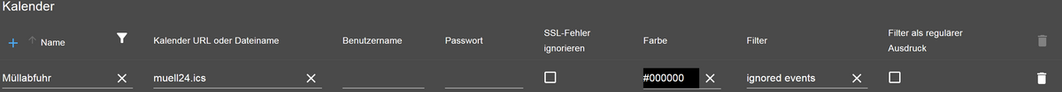

                Mico
                Wo ist denn in ical.0 ein Dateimanager ??
                • M Mico
                  @mico Links das Tab "Dateien"

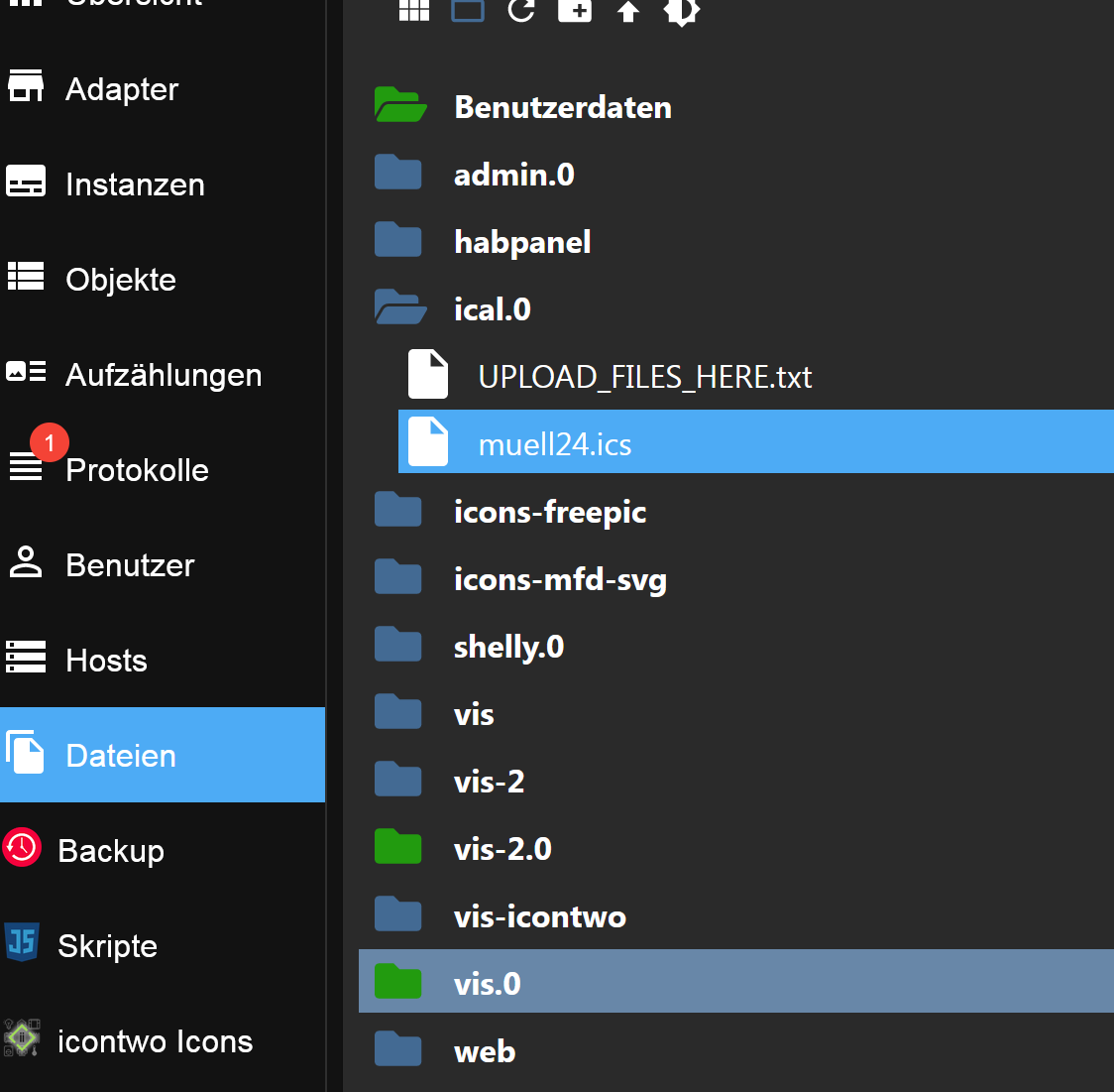

                    Mico
                    Meinst du das da und so?
                    Wie kommt das nun wieder zu /home/pi/abfuhr/ ? und wo ist jetzt diese Datei ? diese habe ich jetzt per Drag and Drop vom Rechner hochgeladen.
                    • M Mico
                      @mico sagte in Ical.0 findet lokalen Kalender nicht:
                      Gar nicht. Warum auch? Darum geht es ja: Dass man mit dem Dateisystem nichts zu tun hat. Bitte die Grundlagen anschauen, ich habe das an anderer Stelle schon super ausführlich erklärt.
                      Du kannst jetzt einfach muell24.ics als Datei bei iCal eintragen.
                        Mico
                        Danke so müsste es klappen oder?
                        • M Mico
                          @mico Wenn deine iCal-Version >= 1.14.0 ist, ja
                            Mico
                            Ist 1.15 also ja Prima
                            Das alles wird auch im Kurs genau erklärt ich meine so "für klein Dummies"
                            • M Mico
                              @mico Richtig
