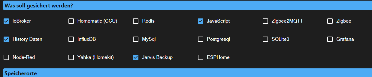

                        Eigentlich arbeite ich nicht mit dem BackItUp Adapter. Ich habe auf dem alten Master den Adapter installiert und "Zigbee" und "Yahka" ausgewählt. Wo starte ich jetzt die Datensicherung?
                        • surfer09S surfer09
                          crunchipC Abwesend
                          crunchipC Abwesend
                          crunchip
                          @surfer09 seh ich gerade, da muss wohl iobroker selbst mit angehakt werden, dann auf iobroker backup starten, der Rest wird dann automatisch mitgesichert

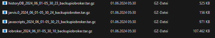

                              @surfer09 warum, die Daten sind doch separat, du spielst ja nicht iobroker zurück, sondern dein zigbee
                              passend zu meinem screen von oben

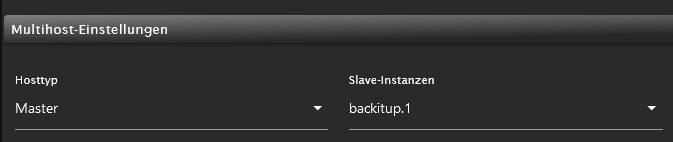

                                @surfer09 sagte in Zigbee Geräte verbinden sich nicht nach Backup-Restore:
                                Dann würde er mir die IO-Broker Daten vom neuen Master wieder mit überbügeln.
                                Ich glaube, du benötigst auch eine backitup Multihost-Konfiguration und dazu zwei Instanzen von backitup, da die Zigbee-Daten ja auf dem Slave liegen.

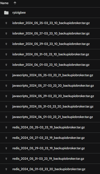

                                  @crunchip Stimmt, du hast Recht. Er legt dann einzelne Ordner zum jeweiligen Adapter an. Die Dateien habe ich jetzt in das "backups" Verzeichnis vom neuen Master kopiert, dann wiederhergestellt und....
                                  Tadaaaa! 😊
                                  Danke! Danke! Danke!
